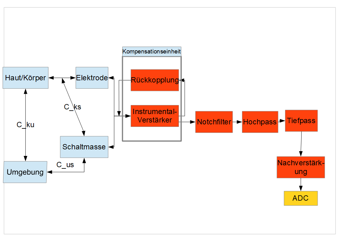

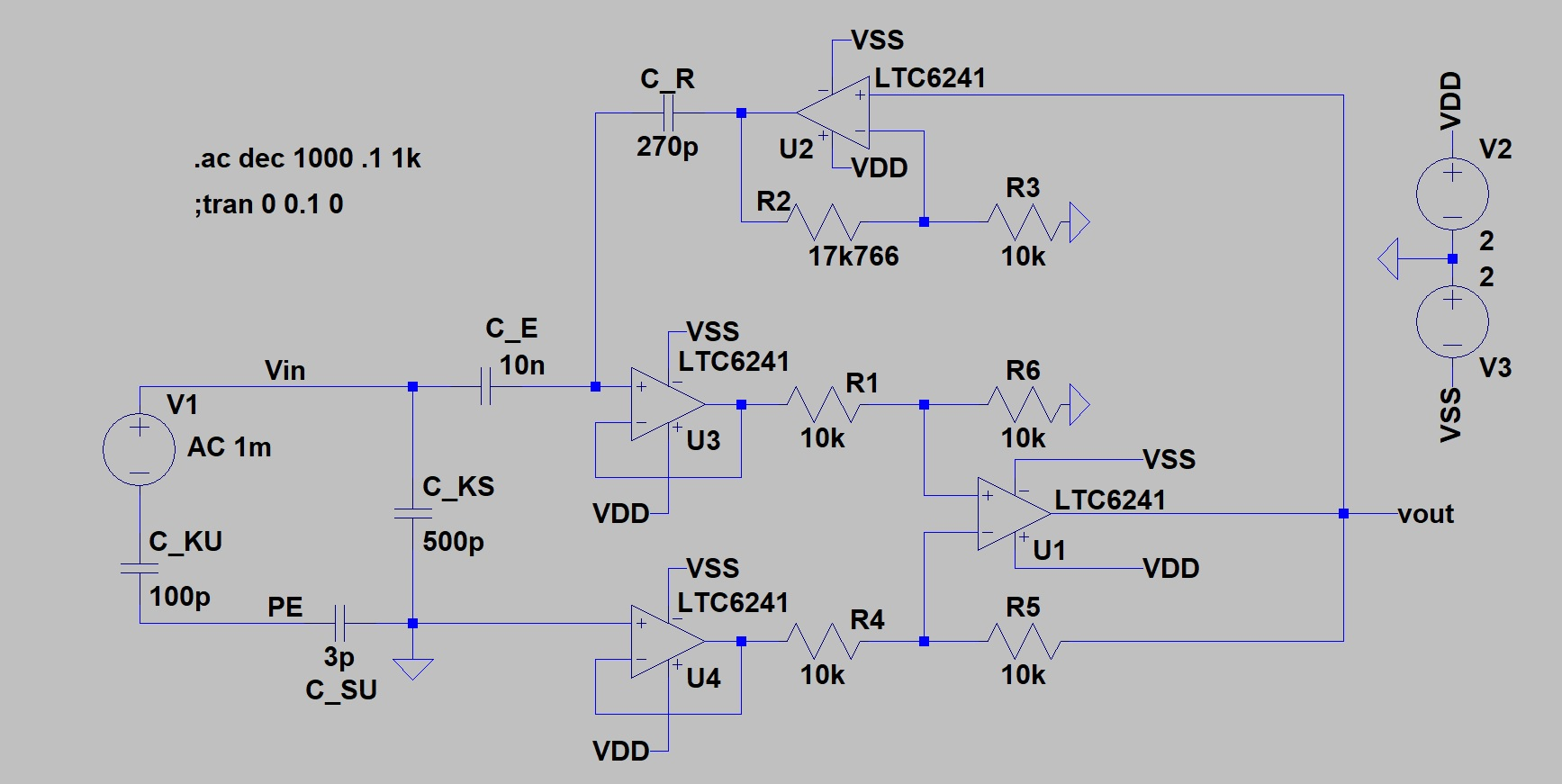

OP #5418273
In dem Projekt geht es darum, ob es möglich ist das Biosignale wie z.B
EKG mithilfe nur einer Elektrode abzuleiten.Als Referenz soll die
Umgebung dienen welche ,kapazitive an Schaltungsmasse und
Köperoberfläche quasi gekoppelt ist.Ein Problem dabei sind, die
parasitären Effekt zwischen Körperoberfläche und Schaltungsmasse die
das Signal stark abschwächen.Darum soll diese Kapazität durch eine
Rückkopplung ausgeglichen werde. In erster Annahme, wird die Kapazität
der Elektrode im Bild (C_e) erstmal konstant gesetzt und die Kapazität
zwischen Körper und und Schaltungsmasse soll bestimmt werden die
entsprechenden Verstärkung des OP einszustellen.Den Strom über diese
Kapazität kann nicht bestimmen deshalb würde ich gerne die
Spannungsänderung bei einem mir bekannten Strom messen um die Kapaziät
ungefähr bestimmen zu können.
Gast #5418524
Das wäre eine schöne Idee, wenn da nicht so viele Feldstörungen
vorhanden wären. Vielleicht kennst Du das berühmt berüchtige
Verstärkerbrummen, wenn man seinen Finger an die Basis des empfindlichen
Eingangs legt. Das Biosignal ist im Verhältnis so klein, dass das die
berühmte Suche nach der Stecknadel im Heuhaufen wird.
Innerhalb einer gut geschirmten Kiste 1x1x2m könnte dies unter Umständen
funktionieren. Aber da sind zwei Elektroden sicherlich die günstigere
Variante.
#5418534
Chris K. schrieb:
> In dem Projekt geht es darum ...
(schnipp)
Übder die Sinnhaftigkeit des Vorhabens möchte ich erstmal nichts sagen.
Aber: was willst du da mit einer 10mA Stromquelle? Schon 10µA Teststrom
sind da viel. Die Körperkapazität gegen Erde wird typisch mit 100pF
abgeschätzt. Ein Strom von 1µA lädt diese 100pF innerhalb einer Sekunde
auf 10V auf.
Überhaupt brauchst du da keine Stromquelle. Der Strom muß zum Messen der
Kapazität doch nicht konstant sein. Einfach eine Spannungsquelle für
z.B. +/-1V (oder wieviel du überhaupt an den Probanden anlegen darfst)
und einen 1M Widerstand. Dann die Spannung vor und hinter dem Widerstand
messen und aus dem zeitlichen Verlauf der Spannung die Kapazität
ausrechnen.
