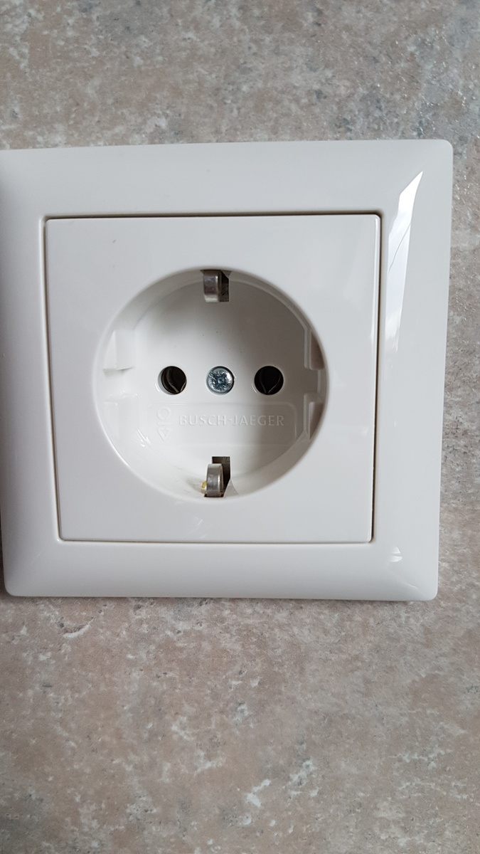

Meine Tante hat eine neue Küche bekommen. Die Elektrik habe ich mit ihr geplant, aber hatte keine Zeit das selbst zu machen. Ein Fachbetrieb setzte das dann um. Eingebaut wurden BJ Future soweit ich entsinne. Eine Steckdose ist direkt am Waschbecken. Ich riet ihr dazu eine Steckdose mit Spritzwasserschutz anzubringen, die sich durch einen Deckel eindeutig identifizierten. Der Elektriker baute m.M.n. eine normale Steckdose ein. Meine Tante fragte nach, der Elektriker meinte: Doch doch die ist geschützt. Ich sage: Nie im Leben! Der hat doch nur verpennt das Material zu bestellen! Was sagt ihr?

Martin S. schrieb: > 20180509_175801.jpg > > 216 KB, 332 Downloads > 20180509_175806.jpg > > 219 KB, 368 Downloads Du hättest lieber ein Foto machen sollen, wo man sieht, wo die Steckdose angebracht ist. Waschbecken, meinst du die Spüle? Ich kenne auch sowas. Etwa in der Mitte der Edelstahlablage ist an der Wand eine Doppelsteckdose in 5cm Höhe angebracht. Also völlig normal. Ich habe da auch keine Bedenken gehabt, wenn ich dort die Kaffeemaschine usw. angesteckt habe. Also völlig üblich. Und die Tante wird sich freuen, wenn dieser lästige Klappdeckel seinen Geist aufgiebt.

Die Steckdose ist nicht gegen Wasser geschützt. Eine Steckdose mit Klappdeckel aus demselben Schalterprogramm (Rahmen), ist auch nicht besser gegen Wasser geschützt, auch wenn es so aussehen sollte. Gegen Wasser geschützt sind nur Schalterprogramme mit mindestens der Schutzart IP 44 (z.B. Allwetter 44). Die Steckdose wird dann anders aussehen, und hat zusätzlich einen Dichtungsring zwischen Wand und Steckdose. Pflicht wegen Spritzwasserschutz oder Abstand gibt es nicht. Aber wenn es bestellt war, muss es eingebaut werden.
Martin S. schrieb: > Wie gesagt: die Steckdose ist direkt am Waschbecken. Wie weit in Zentimetern vom Wasserauslass? Denn auch da gibt es Bereiche, wo überhaupt keine Steckdose sein darf.
#5418978
Martin S. schrieb: > Darum geht es ja schlussendlich nicht, sondern darum, ob das bestellte > auch verbaut ist. Ein Kunde, der einen 40t-er bestellt, will auch keinen > 3,5t-er geliefert haben. Das ist der Punkt wo der Hund das Wasser lässt! Wenn ich, warum auch immer, etwas bestimmtes bestelle, dann hat die Firma genau das zu liefern. Ob das sinnvoll ist, oder nicht, spielt überhauptkeine Rolle und muss auch nicht dikutiert werden. Wenn ich einen SUV kaufen will, sollte mich der Verkäufer nicht davon überzeugen wollen, dass man auf deutschen Strassen keinen SUV braucht....und wenn er dann einen Kleinwagen liefert und behauptet, das wäre ein SUV...... Schluss, aus, fertich.

Martin S. schrieb: >> Wenn du in die Steckdose rein guckst und kannst die blanken Kontakte >> sehen, dann ist sie definitiv nicht geschützt. Wie soll das gehen, wenn >> die Kontakte frei liegen? > > Das ist meine Überlegung. Gilt eigentlich eine sog. Kindersicherung auch als Spritzwasser- schutz? Zumindest sieht man dann keine offenen (Phasen-)Kontakte.
Normale Steckdosen und Schalter haben Schutzart IP20 das bedeutet, sie sind nicht gegen Wasser geschützt. Das Problem mit dem Wasser sind nicht nur die Löcher für die Kontakte, sondern auch der Spalt zwischen Wand und Steckdose. Steckdosen die gegen Spritzwasser geschützt sind haben Schutzart IP44 (oder besser), und haben zwischen Wand und Steckdose einen zusätzlichen Dichtring.
Dominik J. schrieb: > Steckdosen die gegen Spritzwasser geschützt sind haben Schutzart IP44 > (oder besser), und haben zwischen Wand und Steckdose einen zusätzlichen > Dichtring. So kenne ich das auch. Habe die letztes WE auf dem Balkon verbaut. Allerdings von Gira. Was mir dabei ein wenig spanisch vorgekommen ist: Diese Dichtungssets werden ja eigentlich nur im Außenbereich verbaut. Dort hat man idR. einen Rauputz, so dass die Dichtung garnicht flächig an der Wand aufliegt. Und zumindest Gira schreibt beim Dichtungsset: Zur Verwendung mit dem Steckdoseneinsatz mit Klappdeckel.

Die VDE-Normen sind doch hierbei irrelevant. Es wurde eine Steckdose mit Spritzwasserschutz bestellt, aber nicht geliefert. Ob für den vorgesehenen Einsatzzweck eine Dose mit Spritzwasserschutz nach VDE notwendig ist, ist doch vollkommen egal.

Um das Thema mal abzuschließen: Auf der Rechnung waren keine gesonderten Steckdosen oder Einsätze aufgeführt. Es wurde also wie erwartet Standard verbaut. Der Chef hat sich entschuldigt und sprach wohl von einem Missverständnis seines Angestellten (ha ha ha). Meine Tante hatte da jetzt keine Lust lange herum zu diskutieren und belässt es so. Sie hat vom Ladengeschäft einen 20 Euro Gutschein als Ausgleich bekommen.
