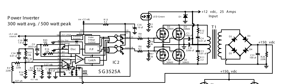

Die Grundstruktur ist klar, ich benötige eine Stufe die die DC Spannung
von 12 V auf ca. 650 V hochsetzt, diese wird anschliessend auf eine 3
phasige Inverterbrücke gegeben. Inverterstufe und Ausgangsfilter sind
kein Problem, schwieriger ist die Frage nach der optimalen Topologie für
die DC/DC Stufe. Aufgrund des hohen Eingangsstromes ist es zweckmässig
den DC/DC Wandler auf mehrere Konverter aufteilen - ich dachte da an
Einzelstufen mit ca. 1 kW Leistung. Wesentlich mehr wird aufgrund der
grossen Ströme (und der damit einhergehenden Proximityverluste) vor
allem in den Transformatoren und PCBs wohl sehr ungemütlich.
Es stellt sich nun die Frage welche Konvertertopologie am besten für
diese Aufgabe geeignet ist, wobei das Hauptproblem vor allem die Kosten
sind. Erfahrung habe ich bis jetzt vor allem mit
Serienresonanzkonvertern und der Dual-Active Bridge gemacht, in beiden
Fällen waren die Leistungen zum Teil deutlich höher, die Ströme aber
deutlich kleiner. Beide Konverter wären zwar prinzipiell geeignet,
erscheinen mir aber für meine Aufgabe zu komplex und zu teuer.
Wesentlich mehr als 1000 € möchte ich nicht ausgeben müssen.
In kommerziellen Produkten werden (soweit ich das gesehen habe) fast
ausschliesslich mittelpunktsgespeiste Gegentaktwandler mit passiver
Gleichrichtung auf der Ausgangsseite eingesetzt. Das erscheint mir bis
jetzt die einfachste Lösung, daran stört mich zwar die schlechte
Ausnützung der Transformators und dass ich zwingend einen Snubber auf
der Primärseite benötige um die Energie der Streuinduktivität
abzufangen.
Vielleicht kennt ja jemand hier einen Konvertertyp der gut für die
Aufgabe geeignet wäre?
#5418744
schönes Projekt!
Ich weiß nicht, wie die Topologien auf Deutsch heißen. Für einen
ähnlichen Fall hat ein ehemaliger Doktorand einen "isolated Phase shift
boost converter" gebaut und optimiert.
Im Prinzip dieselbe Topologie wie Dual Active Bridge, aber mit der
Induktiv im DC Zweig anstelle im AC Zweig.
Ich finde DAB converter ziemlich nice aufgrund des ZVS und dass man die
Streuinduktivität des Trafos ausnutzen kann.
Nachteil:
Unheimlich hohe AC Ströme.
Ich würde es auf 3 DAB aufteilen, und die Drossel so designen, dass du
ZVS hast. Ferner würde ich einen "magnetic Shunt" einfügen, um die
Streuinduktivität des Trafos zu erhöhen. Spart Platz, falls das ein
Kriterium ist.

#5419056
Moin,
Vorneweg: Ich hab keine Ahnung von dicken DC/DC WAndlern.
In allen dicken Autoendstufen, die ich bisher gesehen hab' war das die
Wandlertopologie der Wahl. Die sind von der Leistung her wenigstens in
der Naehe von den Dingern die du haben willst.
Kann mir nicht vorstellen, dass irgendwelche Vollbruecken da was
reissen, denn dann gibts 2x Spannungsabfall an den Leistungshalbleitern,
was bei 12V Eingangsspannung und den entsprechenden Stroemen ganz
schnell arg auf den Wirkungsgrad geht.

Gast #5419113
Na, dann schau Dir mal den da an: IPT004N03
Vollbrücke bringt halbe Verlustleistung in der Primärwicklung.
Geringere Schaltverluste, weil die Spannungsspitze beim Schalten
entfällt und daher die Spannung am Mosfet weniger als die Hälfte
beträgt.
Gast #5419114
Dafür hat die (jeweils halbe) Primärwicklung nur den halben Querschnitt
und damit den doppelten Spannungsabfall. Bei den genannten
Autoendstufen, wird wohl der Preis für die halbe Menge
Leistungshalbleiter den Ausschlag gegeben haben, Wirkungsgrad ist dort
wohl eher nebensächlich.
Ich würde mich über die, in den Snubbern verheizte Streufeldenergie, die
in einer Vollbrücke problemlos zurückgespeist werden könnte, sehr
ärgern.

Gast #5419138
Al3ko -. schrieb:
> mich würde die gezielte Topologie sehr interessieren. Mag jemand bitte
> ein Schaltbild vom Mittelpunkt gespeisten Gegentaktwandler posten?
Der Wandler würde im Englischen als (voltage sourced bzw. voltage fed)
Push-Pull Converter (bei Ericson - push-pull isolated buck converter)
bezeichnet.
Gruß DC/DC
Gast #5419428
> ärgern.
Zur effizienteren Entmagnetisierung kann man zwar schon auf die
Primärseite - wie beim klassischen Eintakt-Flußwandler eine - hier
dann zwei "Extra"-Wicklungen einsetzen. (Bzw. ergibt sich erneut eine
Wicklung mit Mittenanzapfung, wie bei der Hauptwicklung auch.)
Nur wird das heutzutage nur noch extrem selten gemacht. Faktisch sechs
Wicklungen für einen Wandler mit nur einer Ausgangsspannung - heftiger
Aufwand. Zum Glück haben sich Highside-N-FET längst etabliert.

Das ist fast die Topologie die ich meine, wobei (siehe auch das Bild von
"mschoeldgen") die Ausgangsinduktivität meisten auch noch eingespart
wird.
