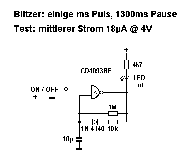

#5422170
Ich kann bestätigen, dass die CMOS Bausteine der 4000er Serie extrem
kleine Ruheströme haben. Nur wenige Hersteller machen hierzu eine Angabe
im Datenblatt. Hier ein positives Beispiel:
http://www.cmos4000.de/media/cmos/ic-cmos-4093.pdf
Der Ruhestrom (Vdd=5..15V) wid hier mit typisch 20nA angegeben;
allerdings nur bei 25°C. Ich habe mal versucht das mit meinem Fluke 189
zu messen. Keine Chance. Das muss noch weniger sein, je nach Baustein.
Voraussetzung ist allerdings, dass alle Eingänge auf Vdd oder Vss gelegt
und alle Ausgänge frei sind. Denn wenn ein Eingang dazwischen liegendes
Potential hat, ergibt sich ein deutlich erhöhter Ruhestrom, der bei
einem BU4S584G2 erschreckende Ausmaß annahm, bis fast in den mA-Bereich.
Die Schaltung im Anhang könnte was für den TO sein. Wenn der Trockenfall
etwa 99,9% ausmacht, ist der Ruhestrom unmessbar klein. Wenn der Eingang
über einen Fühler Vdd erhält, geht der Blitzer los und zieht dann im
Mittel um die 18µA. Ich denke, man kann eingangsmäßig auf eine
Schutzbeschaltung verzichten. Jedenfalls ist mir noch kein 4000er
Baustein hopps gegangen.
Als Fühler könnte ich mir Silberdraht vorstellen, da hierbei auch die
Oxidschicht leitend ist.
#5422212
Mißbrauche doch den Spannungsmeßbereich als Strommeßbereich. 1nA über
den üblichen 10MOhm ergibt 10mV.
