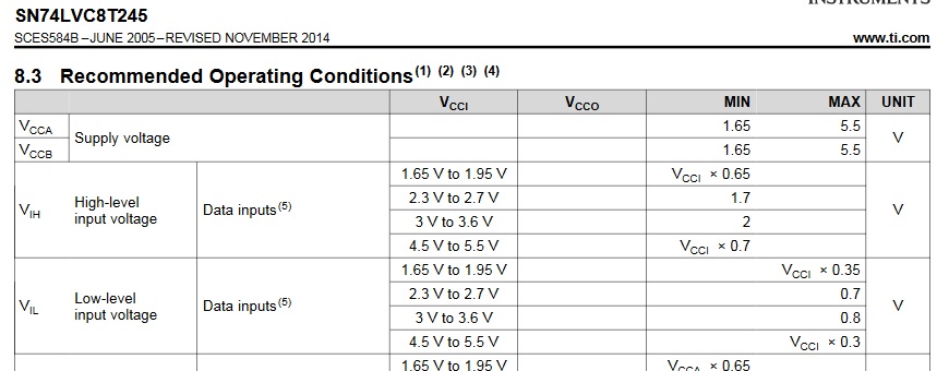

ich möchte wissen bei welcher Spannung von Low auf High und umgekehrt
geschaltet wird. Für mich ist das eine Triggerspannung. Ich bin mir
nicht sicher ob ich das Datenblatt eines SN74ALC254 richtig
interpretiere. Ich habe mal einen Auszug des Datenblattes angehangen.
Denmach müßte bei Vcci = 3 V bis 3,6 V der Trigger für High bei 2,0 V
liegen. Für Low dann bei 0,8 V. Etwas weiter unten steht etwas zur
mindest Flankensteilheit. Sie beträgt hier 10 ns/V.
Liege ich damit richtig?

#5418839
Da steht nirgends was von "Trigger"
Weder hier noch in der Überschrift schaffst Du es, die richtige
Bezeichnung hinzuschreiben. Wenn Du beim Datenblattlesen genauso
vorgehst, dann kommt natürlich folgendes raus:
Nein. Das sind min/max-Werte. Die nötigen Eingangsspannungen liegen also
nicht "bei" xxxV.
Nur die nötige Flankensteilheit haste richtig interpretiert.

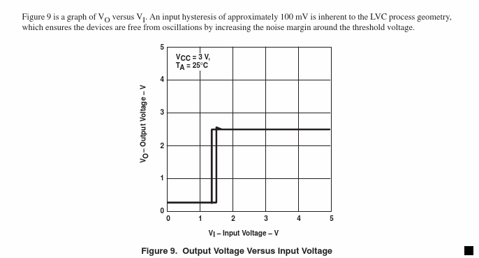

#5418840
Ich sehe in dem Bauteil keinen Schmidt-Trigger.
Damit ist der Bereich 0.8-2.0V (bei 3V VCC) verboten. Es wird auch nicht
sauber triggern, sondern eher oszillieren. Das sorgt für den erhöhten
Stromverbrauch, der im DB gleich auf der ersten Seite erwähnt wird.
Gast #5418863
LVC hat konstruktionsbedingt eine 100mV Hysterese
(sonst kann ich da nicht viel weiters dazu sagen)
low-voltage logic (lvc) designer's guide - Texas Instruments
http://www.ti.com/lit/pdf/SCBA010
Prima! Es steht ja alles im Artikel drin. "Since VCC is 3.3 V and the
threshold voltage is commonly set to be centered around one-half of VCC
in a pure CMOS input". Zusammen mit der mindest Flankensteilheit ergibt
das einen Sinn.
Besten Dank.
klaus
OP #5419028
"Figure 1–9 is a graph of VO versus VI. An input hysteresis of
approximately 100 mV is inherent to the LVC process geometry,
which ensures the devices are free from oscillations by increasing the
noise margin around the threshold voltage."
Zumindest funktionell kommt das einem Schmidt-Trigger entgegen.
mfg Klaus
