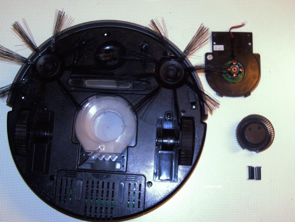

Modell Libero M606-4, dem Spider ähnlich
Bisher untersucht:
- Der Rotor vom Hauptmotor ist von einem Lüfterrad umschlossen, da sind
feine Kunsstoffrippen abgebrochen. An der Rotorseite sind die
Bruchstücke komplett, an der freien Seite fehlen kleine Splitter vom
oberen Steg. Muss herausfinden, was das für Kunsstoff ist, kleben und
verstärken, könnte evtl einen Metallring darauf, dort sind 1-2 mm Luft.
Das kommt aber als letzter Fieselkram dran, falls das Gerät läuft.
- Die Radmotoren waren blockiert - Nylonfäden (Nähgarn) und Haare
wickelten sich an den Achsen auf. Räder ausgebaut, abgeschraubt,
freigemacht, OK.

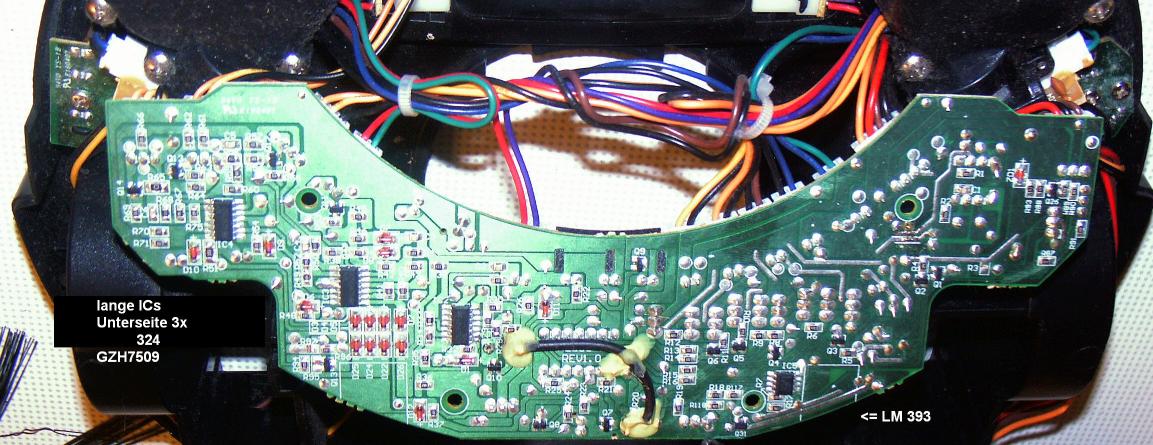

- Die Elektronik ist leider tot. Wenn Motoren blockieren, ziehen sie
hohen Strom - Wahrscheinlich Treiber kaputt, oder?
Ist eine Hybridplatine mit SMD-Kram, Fotos anbei. Morgen wird gemessen.
Die 324-er sind 4fach OP, oder?
