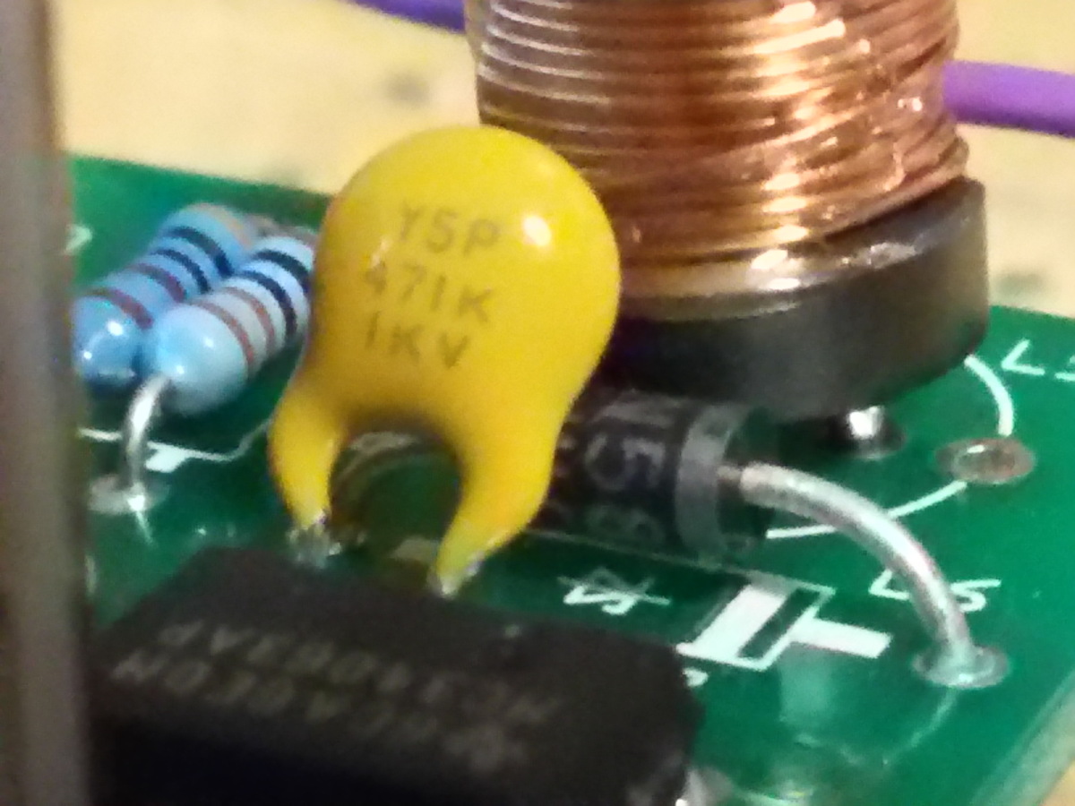

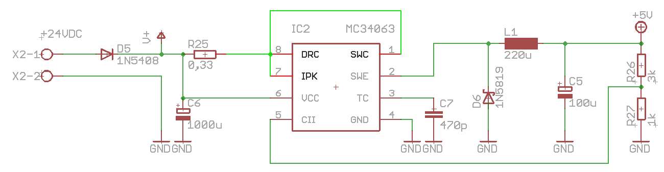

Hi, ich habe eine Schaltung (siehe Anhang) die ich nun schon mindestens 80x gefertigt habe. Die letzte Charge Platinen-Rohlinge betrug 10x, wovon nun 6 denselben Fehler haben, weshalb ich eher von einem Bestügungsfehler ausgehe, als das die Leiterbahnen einen Schluss bei der Produktion/Layout hatten. - R25,26,27 Habe ich anhand der Farbringe kontrolliert. Passt. - R27 Sogar gemessen, passt auch. - Eingangspannung ist 20V und nach D5 und R25 Fällt der Strom erwartungsgemäß etwas ab. Aber es sind an Pin 2 2,65V statt den erwarteten 5V zu messen. Den nachgelagerten Microcontroller habe ich aus der Fassung gezogen, um zuerst den Spannungsteil zu beheben. Könnt ihr mir Tips zur Fehlerfindung reichen? Weitere Messpunkte, Bauteile die ich zuerst tauschen sollte? Grüße und schönes WE Oekel

D a v i d K. schrieb: > Aber es sind an Pin 2 2,65V statt den erwarteten 5V zu messen. An Pin 2 sollte keine ruhende Spannung anliegen. Ein Rechteck sollte sich dort einfinden. Zu der Frequenz gibt das Datenblatt Auskunft.
D a v i d K. schrieb: > Aber es sind an Pin 2 2,65V statt den erwarteten 5V zu messen. Wer misst, misst Mist! An Pin 2 liegt eine Rechteckspannung und deren mittlere Spannung hängt ab von der Eingangsspannung und der Ausgangslast. Die Ausgangsspannung musst Du natürlich parallel zu C5 messen.
Mario M. schrieb: > D a v i d K. schrieb: >> Aber es sind an Pin 2 2,65V statt den erwarteten 5V zu messen. > > Wer misst, misst Mist! Richtig, aber... > musst Du natürlich parallel zu C5 messen. ..ich habe hinter L1 gemessen, was somit parallel zu C5 wäre ;) Entschuldigung für die unklare Beschreibung. Es bleibt also bei 2,65V :(
So richtig Arbeiten, tut er nur für den berechneten Lastbereich. Weicht man da zu sehr ab, kommt da nicht Anständiges bei raus. Hier vermute ich aber auch noch eine völlig ungeeignete Spule.

Spannung an Pin 5?
C7 würde ich auch noch prüfen. Mit 470pF arbeitet er sowieso nur mit ~25kHz. Da eventuell einen mit 470nF erwischt?
Teo D. schrieb: > C7 würde ich auch noch prüfen. > Mit 470pF arbeitet er sowieso nur mit ~25kHz. Da eventuell einen mit > 470nF erwischt? 471k sollte doch passen, oder? (In der Tat hatte ich sonst immer blaue) Habe zum Spaß auch noch mal nach der Spule (incl. Mikrocontroller ) mit 5V bestromt --> Der Rest der Schaltung funktioniert wie gewohnt. Wenn es jetzt doch C7 wäre (leider gerade keine andere Charge da) wäre es ja schnell behoben. Danke soweit
D a v i d K. schrieb: > 471k sollte doch passen, oder? Googel sagt Ja. Und nu? Las doch mal ein andres Augenpaar drüber gugen. Eventuell hat sich der Fehler ja schon in die Netzhaut gebrannt.....

Harald schrieb: > Spannung an Pin 5? Das frage ich mich auch! Und wieso das keinen anderen interessiert, ist mir schleierhaft. Dabei ist DAS doch das erste. was man in so einem Fall abprüft. Oder?

Betreibst du den Schaltregler zum Testen ohne Last? Hast du vll einen Bestückungsfehler -> Kurzschluss am Ausgang dran hängen ?
Test schrieb: > Betreibst du den Schaltregler zum Testen ohne Last? Hast du vll einen > Bestückungsfehler -> Kurzschluss am Ausgang dran hängen ? Unwahrscheinlich, da ich ja bei Spannungsanlegen von 5V (Labornetzteil) Nach C5 ein funktionierendes Gerät erhalte. Bei Kurzschluss würde meine Stromüberwachung des Netzteil (sehr klein eingestellt) anspringen. Arduino F. schrieb: > Harald schrieb: >> Spannung an Pin 5? > Das frage ich mich auch! > > Und wieso das keinen anderen interessiert, ist mir schleierhaft. > > Dabei ist DAS doch das erste. was man in so einem Fall abprüft. > Oder? Überlesen, sorry. Wird heute Abend geprüft.

Gleiches IC, bzw. Ersatztyp kann es mit unterschiedlicher interner Referenzspannung geben. Die offen Spule koennte stoerende Spikes einstreuen. Aber erst mal Pin 5 messen. Koenntest auch den Teiler mit parallelem Widerstand fuer 10% andere Ausgangsspannung testen, ob die Regelung irgendwas macht.

Harald schrieb: > Spannung an Pin 5? Ok, an dem verdammten Spannungsteiler liegt nur 0,363V für Pin5 an. (Laut Formel und Datenblatt sollten es ja 1,25V sein; Kann ich hier eigentlich von einem unbelasteten Teiler ausgehen/rechnen?) Also werde ich die 20 Widerstände, egal was drauf steht noch mal raus schmeißen und durch eine neue Charge ersetzen. Messe nach dem Auslösen noch mal nach und berichte, was für ein Mist drin War ;) Grüße Oekel

Wenn an Pin 5 die Spannung zu niedrig, dann muesste die Ausgangsspannung zu hoch werden, eigentlich. Versuch mal eine geschlossene Induktivitaet.
D a v i d K. schrieb: > Kann ich hier > eigentlich von einem unbelasteten Teiler ausgehen/rechnen?) In diesem Stadium, sollte man sich so etwas selbstständig und ohne Aufforderung aus dem Dabla holen. :-/ Dieter schrieb: > Wenn an Pin 5 die Spannung zu niedrig, dann muesste die Ausgangsspannung > zu hoch werden, eigentlich. Passt auch nicht zu den gemessenen 2,7V am Ausgang. Ein DMM scheint hier ungeeignet -> Oszi dranhängen. Spontaner Gedanke, Pin 2,3 vertauscht, das IC Spiegelverkehrt, verdreht.... D a v i d K. schrieb: > ich habe eine Schaltung (siehe Anhang) die ich nun schon mindestens 80x > gefertigt habe. 80St. is ja nich wenig. Machst du das beruflich? Wenn ja. Warum nicht längst mal mit einem Oszi traktiert? Die Stromaufnahme der unbelasteten Schaltung geprüft,...? Hier nachfragen was im Dabla steht, geht ja mal garnich!

D a v i d K. schrieb: >> Warum nicht längst mal mit einem Oszi traktiert? > Vorhanden. Richtiger Umgang damit (hab es bisher nur zum PWM-messen > gebraucht) ist jedoch fraglich. Dann wird es schwierig. Bei der Basisschaltung kann man nicht viel falsch machen. Mein Vorgehen wäre. 1) Frequenz des Schaltreglers prüfen. Die Kapazität schaut recht groß aus. Es macht keinen Sinn, so viel Material für 470 nF zu spendieren.

An dieser einfachen Grundschaltung kann man doch nichts falsch machen! Ich hatte gerade meine kleinen Schaltregler Projekte aus alter Zeit angesehen. Was mir auffällt, auf dem Bild hat deine Spule recht dicken Draht. Steht da etwa 220 drauf? D a v i d K. schrieb: > 20180514_070127.jpg > Solche Spulen mit 220µH haben eigentlich dünneren Draht und mehr Windungen. Messe mal die Induktivität nach.
michael_ schrieb: > Solche Spulen mit 220µH haben eigentlich dünneren Draht und mehr > Windungen. > Messe mal die Induktivität nach. Ich habe gestern auf einem frischen Rohling nur das Netzteil aufgelötet. Exakt mit dieser Spule, diesem C7, IC und Wiederstände aus der selben Charge. Und ja der IC ist richtig rum (auch auf allen defekten). Lief auf Anhieb mit 4,99V Die fehlerhaften 6 muss das Oszi finden. (Leiterbahnen habe ich auch 1:1 verglichen/auf Schlüsse kontrolliert. Aber vielleicht ist man auch Betriebsblind)

vielleicht R26/R27 vertauscht?

So ich habe den Übeltäter entdeckt. --> R25 Ausgelötet messe ich 0,34. Hab nun aus einer Restekiste einige 0.33 Ohm mit 2 W verbaut und endlich erhalte ich an allen 6 die gewünschten 4,99V! Wirklich erklären kann ich mir die Sache nicht, ihr vielleicht? Naja, Ende gut Alles gut :)

D a v i d K. schrieb: > Wirklich erklären kann ich mir die Sache nicht, ihr vielleicht? R25 hatte eine schlechte Lötstelle mit einem Übergangswiderstand, der wesentlich mehr ausmachte als die 10mOhm Abweichung, die du nach dem Auslöten festgestellt hast -> der MC34063 sah an R25 (plus Übergangswiderstand) einen zu großen Spannungsabfall und würgte jeden Puls wegen vermeintlichem "Überstrom" ab -> es kam nicht genug Leistung am Ausgang an Mit dem Austausch des Widerstands hast du auch die schlecht Lötstelle beseitigt.

Positiv sei anzumerken, dass der TO schreibt, durch welche Maßnahme der Fehler verschwand. Schneller wäre es gegangen wenn der TO, Hausaufgaben beherzigt hätte, wie z.B. alle 8 Pins mit DMM (Digitalmultimeter) zu messen und Oszibild anzusehen. Für den Fehler würde die Messung mit einem DMM bereits ausreichend gewesen sein.
Dieter schrieb: > Für den Fehler würde die Messung mit einem DMM bereits > ausreichend gewesen sein. Selbst mit einem True-RMS bis 10kHz, wäre ich mir da nicht sicher. Die Spannungseinbrüche an Pin1,7,8, wären da doch recht kurz. Auffällig sollte aber schon was werden, nur ob man da den richtigen Schluss daraus ziehen kann? Ich denke nicht. Nur wer hätte da gleich zu messen aufgehört! 8-/

Teo D. schrieb: > Nur wer hätte da gleich zu messen aufgehört! 8-/ Oszi an geeigneter Stelle und man hätte es an der Pulslänge der PWM gesehen.
