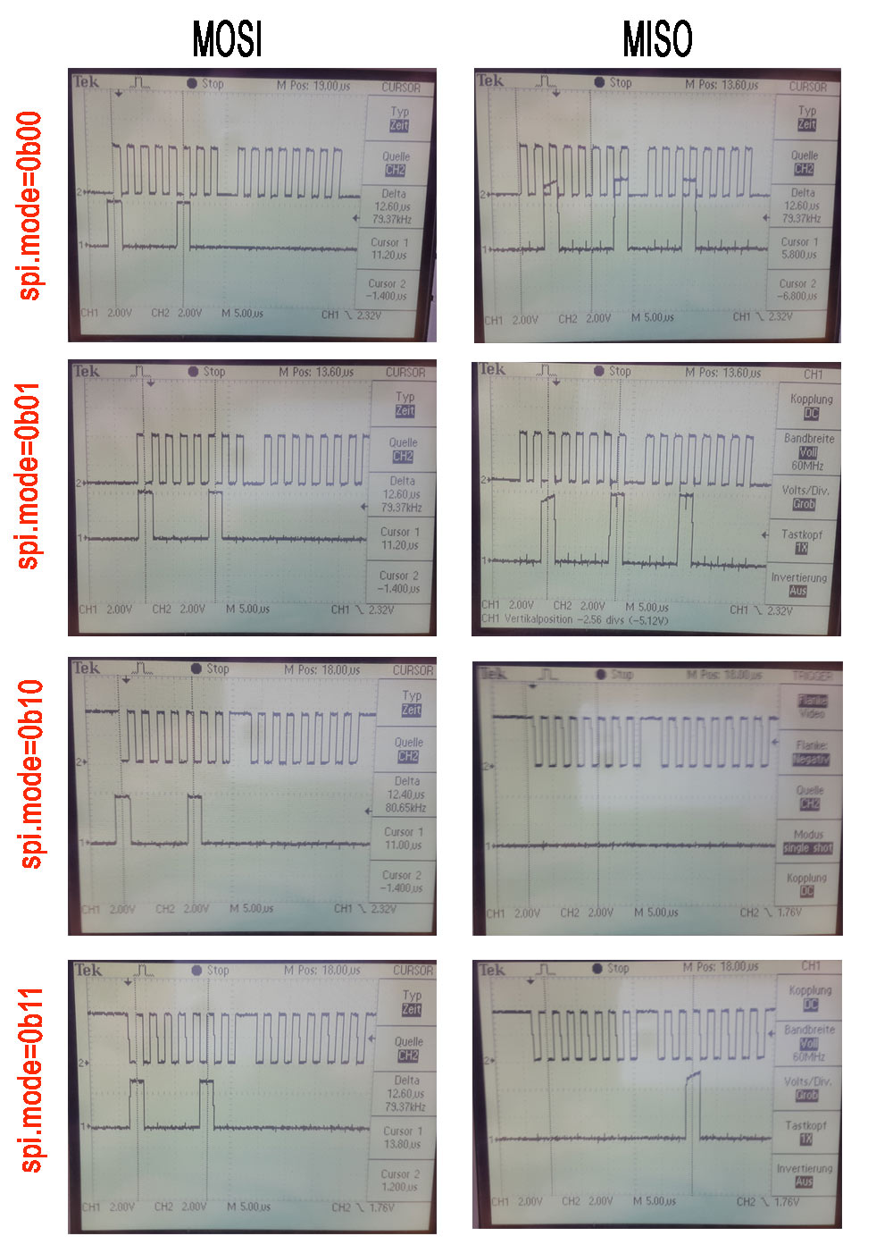

Bin gerade dabei einen DMS-Sensor aus zu lesen. Die Elektronik für
Sensor, Verstärker und ADC sind aus einer Waage und funktionieren in
sich.
Ich möchte den ADC über SPI am Raspberry ein und auslesen. Das
funktioniert soweit (SIgnale mit Oszi kontrolliert). Ich kann über MOSI
senden und empfange auch etwas ünber MISO.
Allerdings muss ich den Seriellen-Clock umpolen, da ich auf steigender
Flanke sende und auf fallender Flanke empfange. Daher bekomme ich nur
Mist zurück.
Problem: MOSI auf steigender Flanke und MISO auf fallender Flanke.
Sprache: Python

Über spi.mode sollte sich die Polarität ändern, allerdings funktioniert
das nur für MOSI und auf MISO hat das keine Auswirkung!

OP #5424665
Hallo Lothar,
Danke für deine Antwort. Anbei sende ich ein Bild. Da mein Oszi nur zwei
Eingänge hat, habe ich jeweils eine Aufnahme von MOSI mit SLK und MISO
mit clock gemacht. Im Bild linke Spalte ist MOSI recht MISO und je Zeile
ein anderer Modus.
Angesteuert wird ein LTC1857
(http://www.analog.com/media/en/technical-documentation/data-sheets/185789fb.pdf)
Man erkennt, dass der Modi nur auf MOSI einfluss hat. Beim invertiertem
Signal (0b01 und 0b11) kommt bei MOSI nichts zurück oder Mist!
Das Signal wird vom Raspi über ein Differenzialwandler übertragen und
dann wieder umgewandelt in Single-Ended und dann erst auf den LTC
übertragen. Ich werde morgen versuchen einen Schaltplan zu posten ...
Vielleicht ist diese Differenzialwandlung das Problem (obwohl ich das
nicht glaube)?
Danke
lg. Isi

Moderator (Firma: Titel) Persönliche Seite #5425182
Isi schrieb:
> und wenn ich das MISO Signal invertiere kommen falsche WErte raus!
Und wenn du das MISO-Signal nicht invertierst, dann kommen richtige
Werte?
Was ist denn das eigentliche Problem? Mit dem falschen SPI Mode sind
deine (oder die vom Slave) empfangenen Daten um 1 Bit verschoben. Ist
das dein Problem?
Laut dem Datenblatt liest der ADC bei der Steigenden Flanke die Daten
ein und ändert sie nach der fallenden Flanke. Du brauchst also den
SPI-Mode 0 oder 3.
Und weil schon mit der ersten Taktflanke gesampelt wird, bleibt davon
nur der Mode 0 übrig:
http://www.lothar-miller.de/s9y/archives/15-SPI.html
Und somit ist beim Screenshot mit dem Mode 0 offenbar soweit alles
korrekt...

Gast #5426026
Hallo Lothar,
der Differenzialwandler auf der Slaveseite war defekt! Der Clock-Ausgang
hat keine richtigen Signale gesendet.
spi.mode=0b00 ist der richtige Modus! Daten werden auf steigend zu Slave
gesendet und fallend zurückgesendet.
Danke für deine Hilfe und Bemühung.
