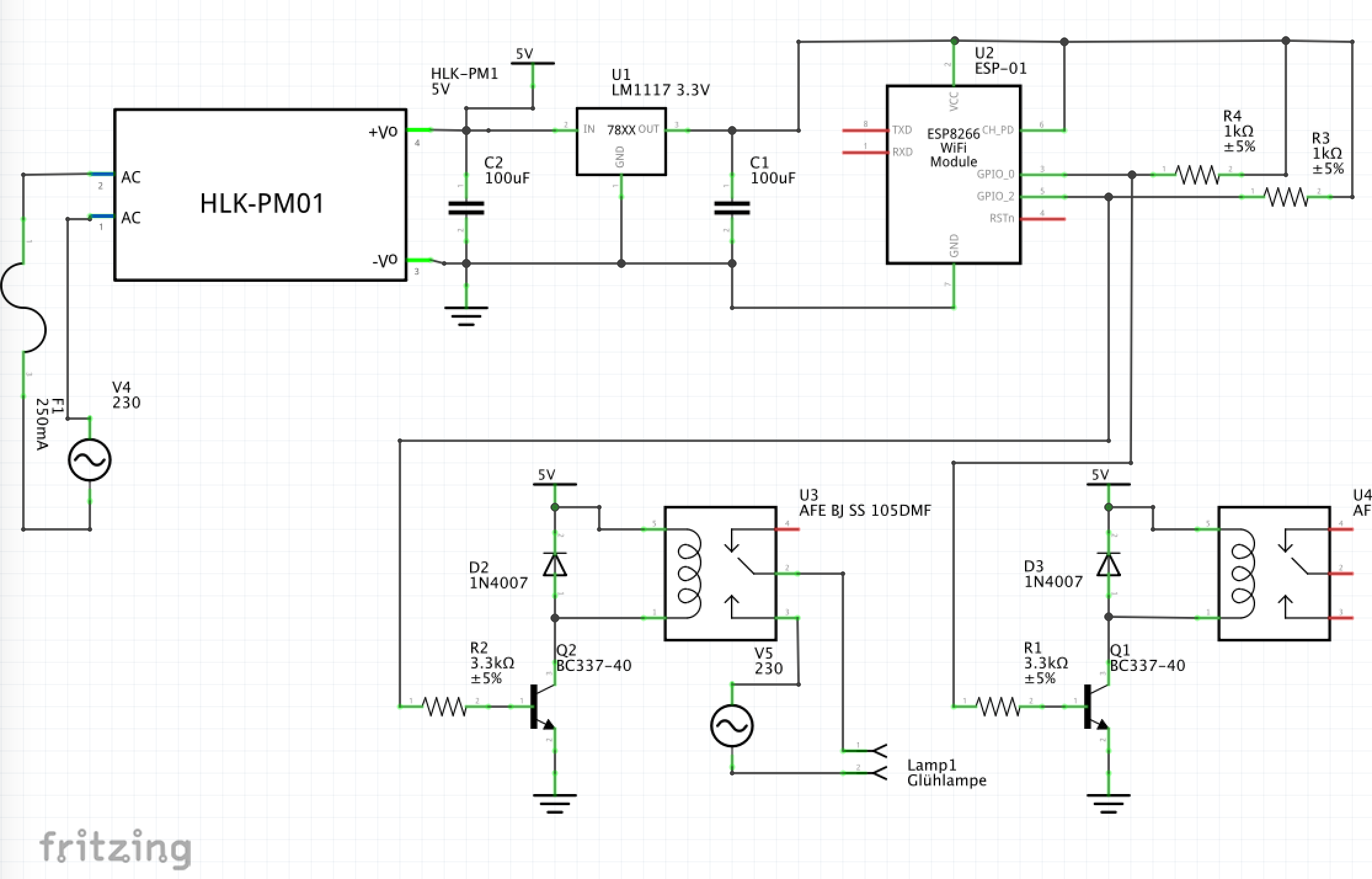

Vorhaben:
Per MQTT ein (oder zwei) Relais mit mehreren ESP-01 schalten um 230V
Geräte ein- und auszuschalten
Problem:
Die ESP-01 hängen sich nach X Schaltvorgängen auf. Dies geschieht aber
nur bei 230V Lasten am Relais (getestet mit Teichpumpe und Glühlampe).
Bei einer LED, die über 5V am Relais geschaltet tritt der Fehler nicht
auf.
Meistens geschieht es nach 5-10 Schaltvorgängen und IMMER beim
Abschalten der Last/des Relais.
Aufhängen heißt: Beide LEDs am ESP (rot und blau) leuchten dauerhaft und
es summt...
Ein Neustart lässt ihn wieder normal starten.
Bisher erreicht:
Habe ein Script geschrieben um mehrere ESP-01 per MQTT mit ioBroker zu
steuern.
Die Software funktioniert soweit gut, die Befehle kommen immer sauber
und schnell an und werden auch zuverlässig verarbeitet.
Das habe ich über die Arduino IDE im Monitor ausgiebig geprüft. Wie
bereits erwähnt kann ich eine LED über 5V auch tausend mal schalten ohne
Fehler.
Aufgebaut habe ich den Schaltplan am Breakboard und auch auf
Lochrasterplatine.
Dabei habe ich auch die Abstände zwischen 230V und dem Rest eingehalten
und sogar die Platine um alle 230V Leiterbahnen eingefräst.
Habe auch versucht statt der Widerstände R3 und R4 Kondensatoren zu
nehmen (10 - 100 uF), aber das half nicht.
Größere Widerstände als den Basisvorwiderstand kann ich auch nicht
nehmen, denn dann startet er nicht bzw. hängt sich sofort auf.
Ich vermute irgendwie es hat was mit der Freilaufdiode zu tun, aber bin
mir nicht sicher.
Ist der Schaltplan überhaupt vertretbar so wie er ist?
Benutzte Relais:
https://www.digitalo.de/products/765115/AFE-Printrelais-5-V-DC-10A-1-Schliesser-BJ-SS-105DMF-1St..html
Falls ich was vergessen hab, was wichtig sein könnte bitte bescheid
sagen. Hoffe ihr könnt mir Rat geben :)
von Jakob (Gast)
Erstmal sieht die Schaltung nicht so schlecht aus, ich kenne
aber die verwendeten Bauteile nicht so gut.
Ohne die Freilaufdioden sind eher MEHR Rückwirkungen zu befürchten.
Die Funktion wäre mit schnelleren 1N4148 auch gewährleistet.
Ich kann mir erstmal nur vorstellen, dass das Mikro-Netzteil
HLK-PM01 nicht mit dem Lastwechsel (0,1 A an/aus) klarkommt
und dann mit Überschwingern die ESP8266 außer Takt bringt.
Probier doch das Verhalten mal mit einem Standard-Netzteil
für 5 V.

Ich würde den Reset-pin vom ESP mit einem 10k auf Vcc hängen
von TestX (Gast)
schau dir mal den schaltplan vom nodemcu an wie man das ding
einigermaßen brauchbar anschließt. reset und gpio0/flash sollte man mit
pullups und einem kondensator wie bei einem avr auf ein definiertes
potential bringen.
je nach firmware ggf auch RXD..
den relaiskontakten würde ich einen kleinen snubber spendieren
von Oliver S. (phetty)
Noch einen 100nF Kondensator direkt am ESP über GND und 3,3V.
Oder gleich einen sonoff Basic verwenden. Bei 5 Euro lohnt so ein
Selbstbau kaum.
Bitte, wie kommt man auf die Idee ?
Daß Relais stören ist normal.
http://www.dse-faq.elektronik-kompendium.de/dse-faq.htm#F.25.2
Dir fehlt mindestens noch ein VDR am HLK-PM01 mit per Schumpfschlauch
angdtackerter Temperatursicherung
  o---Sicherung---+-----|~       |-- +
230V~          VDR250V~ |HLK-PM01|  5V/0.6A
  o--TempSich98C--+-----|~       |-- -
Und am Relais ein Snubber und eine Feinsicherung (denn wenn du wartest
bis nach einem Kurzschluss wegen durchbrennender Glühlampe die
Haussicherung auslöst ist dein Relaiskontakt verglüht)
   +--100R1W--220nFX2--+
---+                   +---Sich--
   +------o/ o---------+
         Relais
Mit den Störungen beim Abschalten der Lampe hat das aber nichts zu tun.
von Chris K. (ruunnerr)
Hab jetzt mal RXD und RESET per 10kOhm an VCC gehangen.
Scheint sich jetzt erstmal nicht mehr aufzuhängen.
Bei schnellem Hin- und Herschalten jedoch scheint er ein wenig zu
"stottern".
Also ich schalte im 0,5 Sekundentakt ein und aus, und so nach ca. 20-40
Schaltvorgängen hängt er im Ein-Zustand kurz fest, obwohl der Aus-Befehl
der letzte war. Nach 2-3 Sekunden schaltet er dann wieder um und läuft
danach auch korrekt.
Damit könnte ich grundsätzlich leben. Habe jetzt dennoch mal 1N4148
Dioden bestellt in der Hoffnung, dass diese etwas schneller arbeiten und
die Fehler evtl. reduzieren :)
Ich teste die nächsten Stunden nochmal weiter.

von Stefan F. (Gast)
Nimm besser 1k oder 2,2k. Bei meinen Dauertests haben sich 10k als zu
hochohmig erwiesen, wenn der Mond gerade ungünstig steht.
Schalte parallel zu den beiden 100µF Elkos noch einen 100nF Kondensator
zum Abblocken hochfrequenter Störungen.
Parallel zu den Relaiskontakten würden Snubber helfen, Funkenbildung zu
reduzieren. Dann halten die Relais länger und strahlen beim Aus-Schalten
weniger Störungen ab. Ich meine damit solche R/C Kombinationen:
https://www.luedeke-elektronic.de/Entstoerungsfilter-RC-Filter-100nF-100Ohm-0-5W-max-275V-AC.html
Ansonsten sieht die Schaltung gut aus. Mich würde noch die Masseführung
auf der Platine interessieren. Im Idealfall laufen alle GND Leitungen
sternförmig zum GND Anschluss des Spannungsreglers zusammen.
Ich löte immer einen 100µF oder 220µF direkt an die
Versorgungsspannungs-Anschlüsse meiner ESP Module. Dadurch konnte ich
Aussetzer deutlich reduzieren. Manche Module haben schon einen On-Board.
Wenn man die Kondensatoren zu groß macht, steigt die Versorgungsspannung
beim Einschalten zu langsam an, dann braucht man einen externen
Schaltkreis, der einen längeren Reset Impuls erzeugt. Außerdem kann der
Spannungsregler bei zu viel kapazitiver Last versagen. In den
Datenblättern von Spannungsreglern und Schaltnetzteilen gibt es dazu
meistens eine Angabe.
Also viel hilft nicht immer viel. Man soll es nicht übertreiben.
So ist das richtig. Ein kleiner am Spannungsregler gemäß DB und ein
großer am ESP. In dessen DB sreht dazu leider nichts, hier kann ich nur
auf praktische Erfahrung verweisen.

Chris K. schrieb:
> Aber wofür jetzt genau der Varistor
Damit das Schaltnetzteil nicht gleich bei der ersten kleinen
Netzüberspannung kaputt geht.
Z.B. wenn es an derselbem Mehrfachsteckdose wie ein trafoversorgtes
Gerät hängt die abgeschaltet wird.
Hast du schon jemals ein  Schaltnetzteil ohne Varistor gesehen ? Das
HLKPM01 hat keinen drin.
und laut EN60950 und EN62386 müssen Varistoren vor Überhitzung geschützt
werden.
Chris K. schrieb:
> Mit Überspannung rechne ich nicht
Tja.
Na dann eben nicht. Ich komme dann mal vorbei und schalte das
Treppenhaus-Licht aus. Oder ich frage deinen Nachbarn, ober eine
Kreissäge hat. Zack - Netzteil defekt.
Spitzen über 500V treten jede Stunde mehrmals auf. Spitzen über 1000V
sind immer noch alltäglich. Deswegen müssen unsere Geräte die Netz-Seite
und die berührbaren Teile an Kleinspannung mindestens auf 4000V trennen.
Ich habe unzählige 400V Triacs ausgetauscht - trotz Netzfilter. Man
nimmt  welche, die für 800V ausgelegt sind (plus weitere
Schutzmaßnahmen), wenn man keinen Schrott ab Werk produzieren will
(leider ist Schrott immer häufiger vom Hersteller gewollt).
von Teo D. (teoderix)
Chris K. schrieb:
> Ich habe jetzt 100uF Keramik gewählt. Ist das eher schlecht, wenn ja
> warum?
Ja. Sieh dir den empfohlenen ESR-Bereich im Dabla an!
Außerhalb kann dieser empfindliche LDO, ziemliche Schwingungen
produzieren, statt vernünftig nach zu regeln.
Ein Tantal liegt da in etwa in der Mitte, des Bereichs. Ich würde
22-47µF Low-ESR Elkos nehmen. Der sollte die min. empfohlenen 0,13Ohm(?)
nicht unterschreiten.
Man kann es mir auch ohne ironischen Unterton erklären -.-
Nichtwissen ist ungleich Dummheit.
Dennoch waren mir die Antworten plausibel und leicht verständlich. Danke
euch allen für die geopferte Zeit.
Hab die Schaltung angepasst und mir die zusätzlichen Bauteile nach euren
Ratschlägen bestellt :)
Statt C3 würde ich nahe am ESP-Modul, einen 10µF Kerko einsetzen (100µF
tun aber nich weh, solange er ein paar cm vom Spannungsregler entfernt
ist). Zum entkoppeln der Relays, da noch nahe dran, einen 22-47µF Elko.
In Verbindung mit C3 = 100µF, könnt das aber für ein kleines Platinchen,
bzw. kurze Wege, etwas viel für den Spannungsregler werden.
