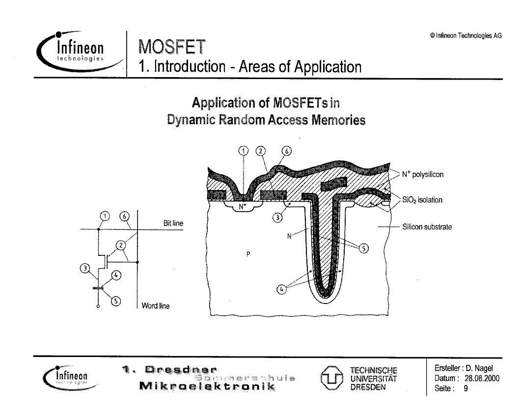

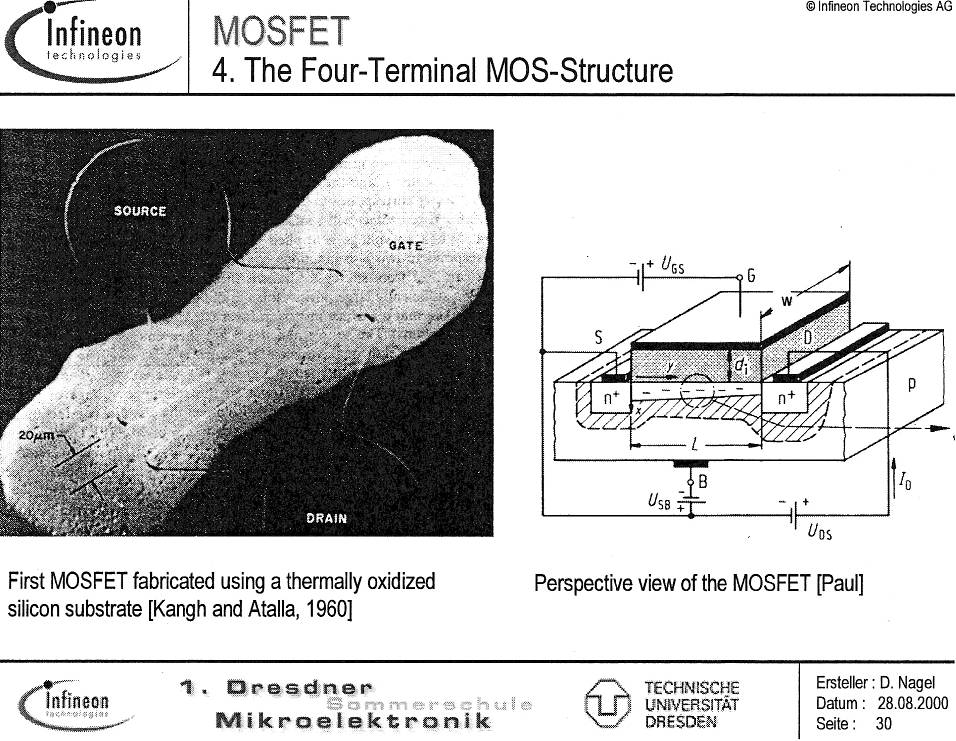

Gast #5420984
Harald W. schrieb:
> Pascal schrieb:
>> Ich habe keine konkrete Anwendung, in der ich das brauche. Aber um das
>> Prinzip zu verstehen würde ich schon gerne 1 Byte an speicher diskret
>> aufbauen.
Beim selber aufbauen versteht erkennt man aber das Bauprinzip und nicht
unbedingt das Funktionsprinzip. Und der Aufbau zwischen einem diskreten
bit und einem integrierten bit ist nicht unbingt vergleichbar. Das fängt
schonmal mit der simplen Frage:
"Wieviel Anschlüße hat ein Transistor?" an, ein Halbleiterfertiger wird
mit "vier" antworten.
Siehe Anhänge
