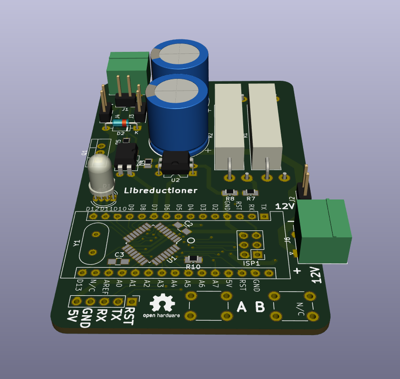

Man findet recht wenig, und schon gar nichts open source. Darum habe ich
mich jetzt einfach selbst an den Bau eines Zusatzsenders gemacht, und
werde diesen Open Source (GPL) veröffentlichen.
Verbrauch ist laut meinem Labornetzteil ca. 1W bei 12V, somit sollte
dies auch mit Solar & Akku gespiesen werden können (natürlich kein 24/7
Betrieb).

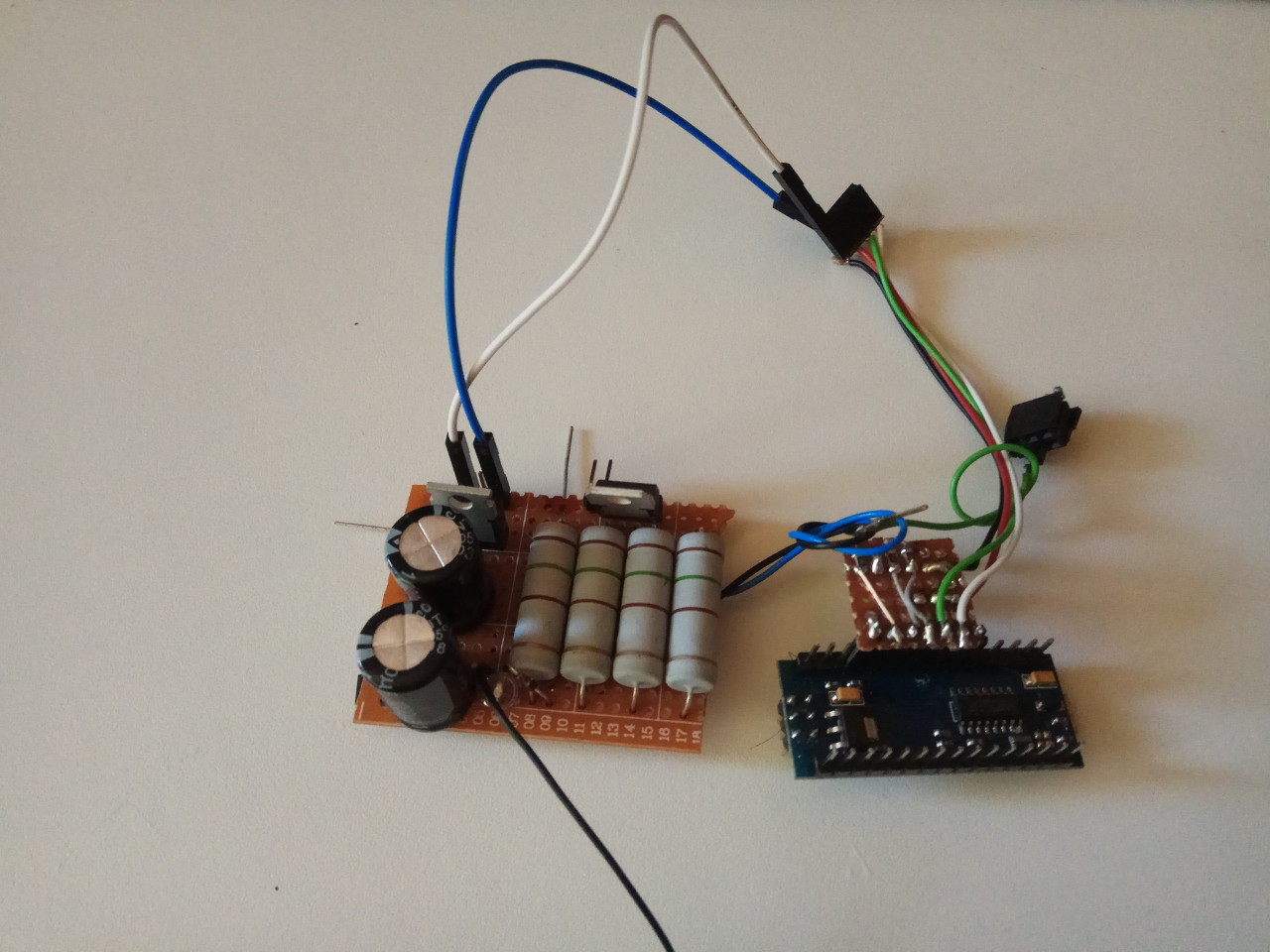

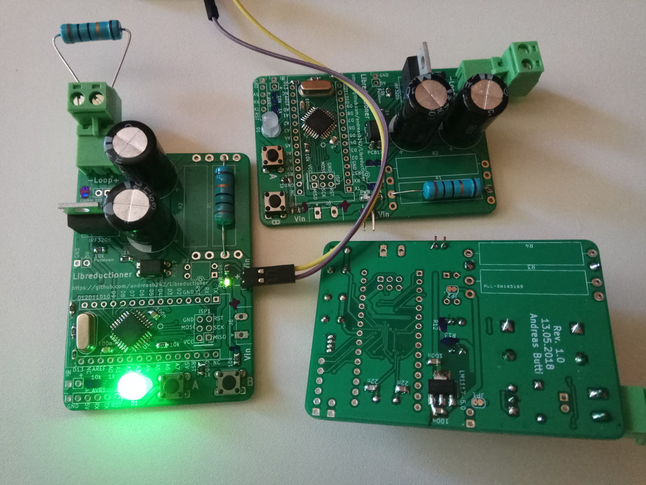

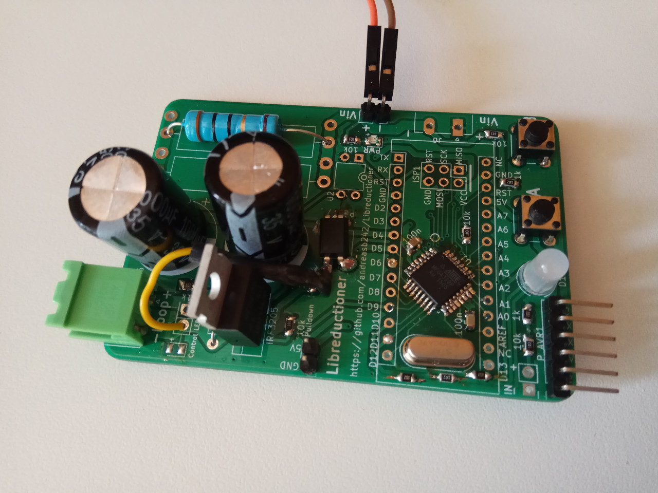

Der Aufbau mit dem Steckbrett hat bereits funktioniert. Platine habe ich
designt, aber noch nicht bestellt.
Aktuell getestet habe ich mit einem Landroid Worx, sollte aber mit ein
wenig Codeanpassungen auch für andere funktionieren. Werde ich später
noch angehen.

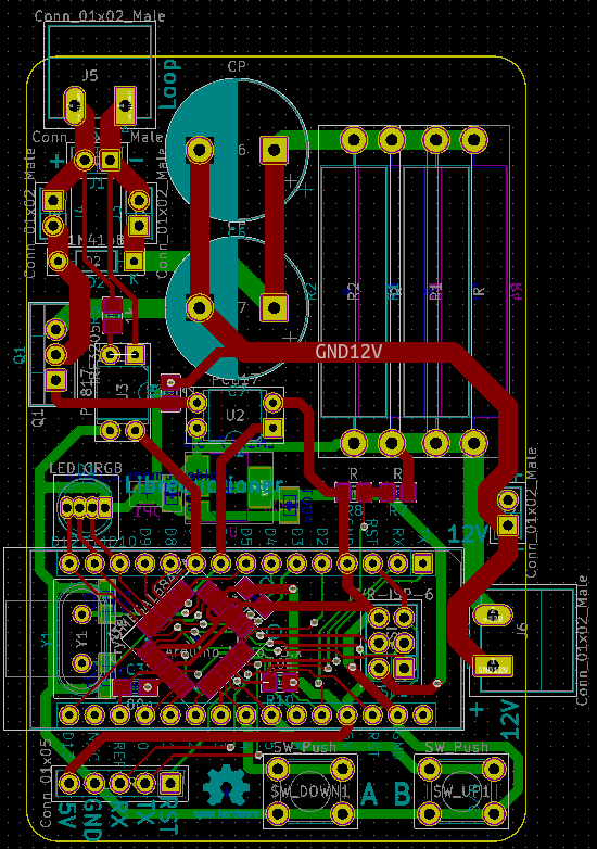

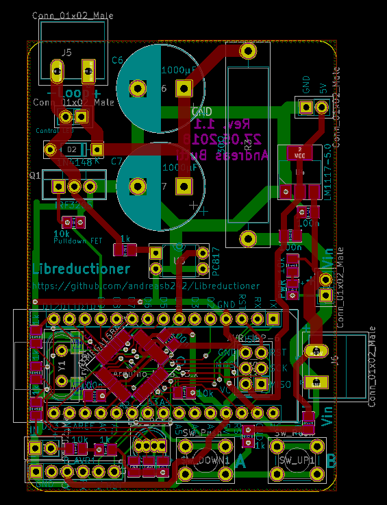

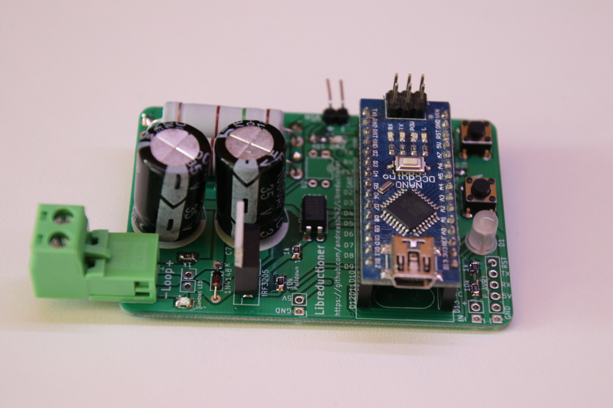

Ich habe das Board so designt, das entweder ein Arduino Nano aufgesteckt
werden kann, oder ein AVR eingelötet werden kann.
Durch entfernen der Jumper kann das Board direkt mit einem Sender
verbunden werden, um das Signal zu messen. Da fehlt nur noch die
Software dazu.
Das Projekt ist auf Github zu finden, aktuell noch work in progress.
https://github.com/andreasb242/Libreductioner
Ich habe die Bilder mal angehängt. Die Sourcen werde ich anhängen, wenn
sie auch wirklich mit dem Board laufen... (die auf Github liefen auf dem
Steckbrett)
Wer auch Interesse an sowas hat, soll mal prüfen ob das Board seine
Anforderungen erfüllt. Kritik ist natürlich erwünscht, sonst müsste ihr
nicht hier posten...
Bei den Widerständen habe ich etwas übertrieben, ich habe jetzt 4*4W
parallel, weil ich gelesen habe dass dies nötig sei.
Natürlich können auch weniger eingelötet werden... Von daher ist dies
nur unschön, aber kein Problem.
mfg Andreas

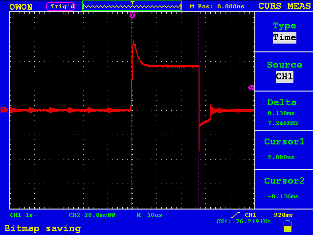

von Funky (Gast)
Nett!

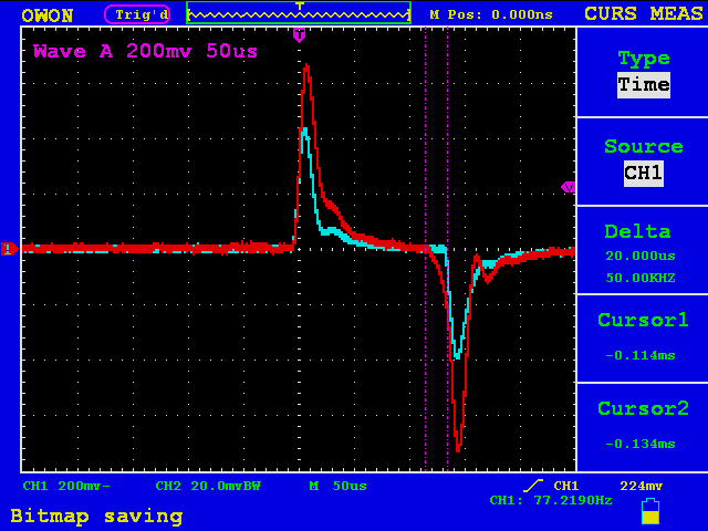

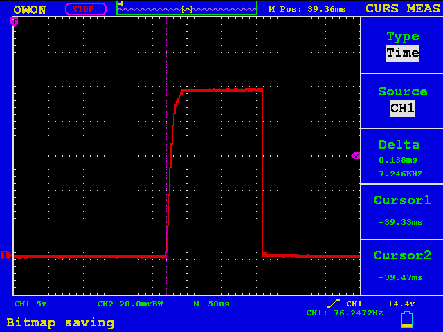

Auf Signal.png sind 2 Signale zu sehen: Ist das Original & Kopie?
Ist das Spektral auch 'in Ordnung' und stört keinen Funker?
von Andreas B. (andreasb)
Funky schrieb:
> Nett!
Genau, mein Magnetfeld ist aktuell etwas höher (in rot), ich kann aber
aktuell nicht weiter runter, da die FET Treiberspannung und die
Ausgangsspannung zusammen gehängt sind. Werde ich bei der Platine noch
korrigieren.
(Also 12V ist nicht ganz korrekt beschriftet, wird wohl eher 9V oder so
sein)
Ich habe bisher nur mit der Spule gemessen, ich sollte dies aber auf
jeden Fall noch mit einer Antenne prüfen, und da das Spektrum anschauen.
Das Magnetfeld ist nicht all zu weit messbar, so 1m ausserhalb des
Kabelkreises praktisch weg.
Ich war aber etwas verblüfft, ich habe zwei Messungen am original Sender
angehängt:
Eins mit dem Loop dran, da sieht man auch ein kleines schwingen am Ende,
und eins mit einem Widerstand verbunden.
Erwartet hätte ich, dass das Signal über einen Tiefpass gefiltert wurde,
wie bei Ethernet oder so.
Aber wie man sieht: ziemlich rechteckig.
Von daher dürfte es eigentlich keine Probleme geben, mein Signal sieht
da ziemlich gleich aus...
Muss ich morgen mal prüfen.
mfg Andreas

von Andreas I. (andy5macht)
Super Projekt!
Was mich im allgemeinen interessieren würde wäre:
Hin und Rückleiter liegen parallel, direkt nebeneinander im Boden. Da
fährt der Roboter einfach drüber (ist so gewollt).
Hebt sich das Magnetfeld so "gut" auf, dass es der Roboter nicht "sieht"
oder steckt da mehr dahinter?
von Soul E. (Gast)
Im Fernfeld schon. Man kann den Effekt noch verbessern, indem man die
Kabel miteinander verdrillt.

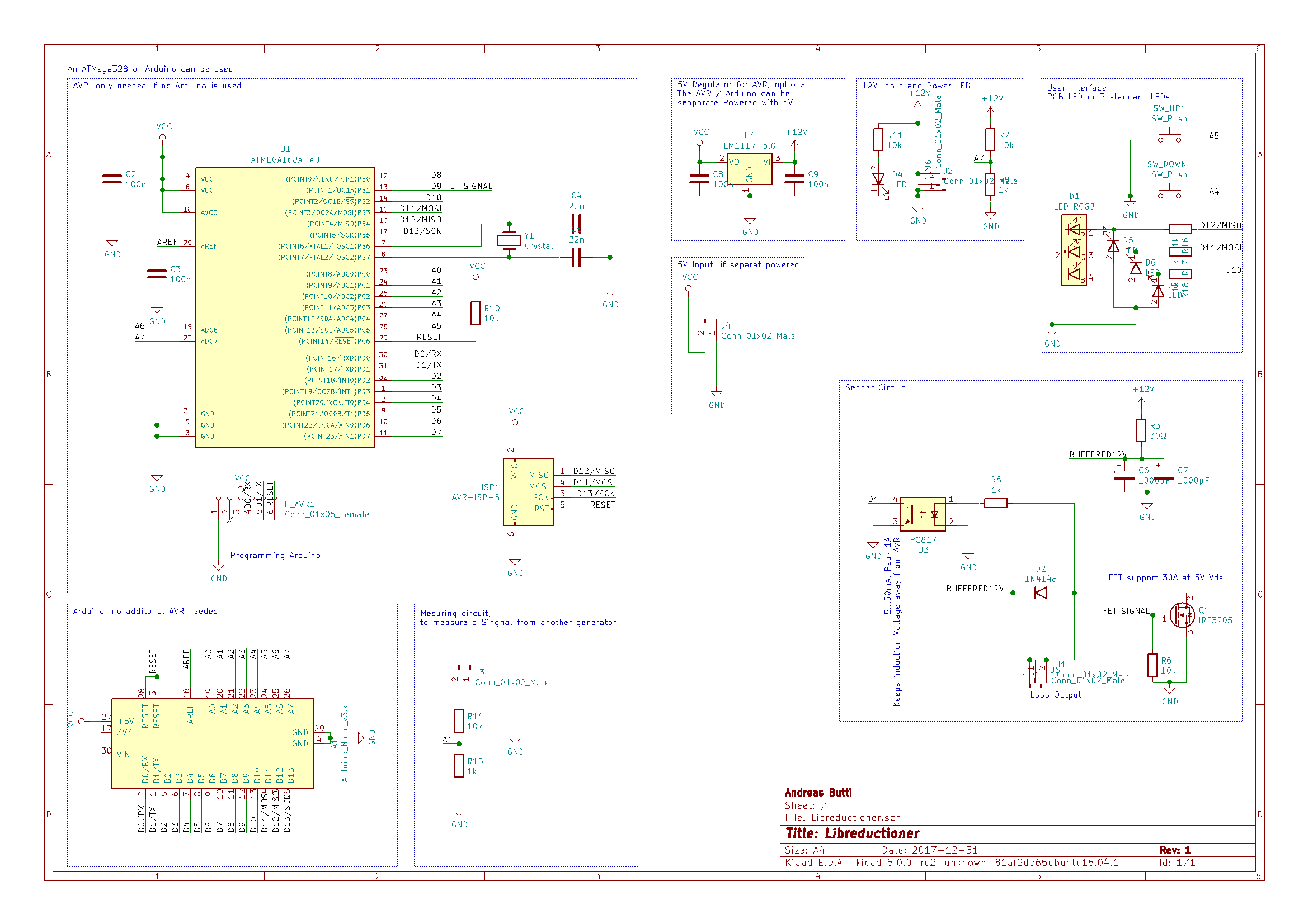

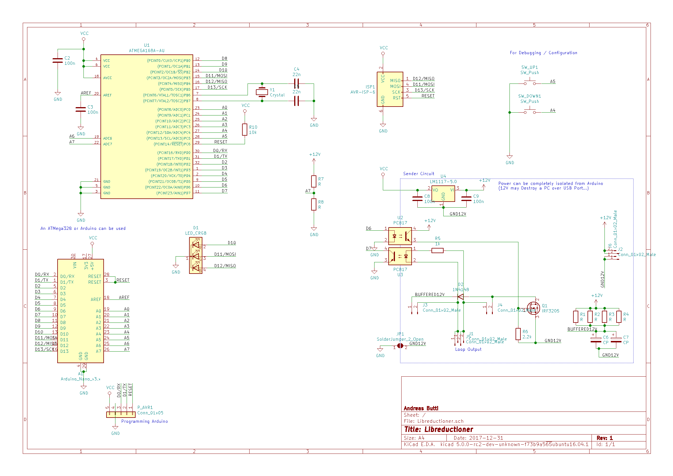

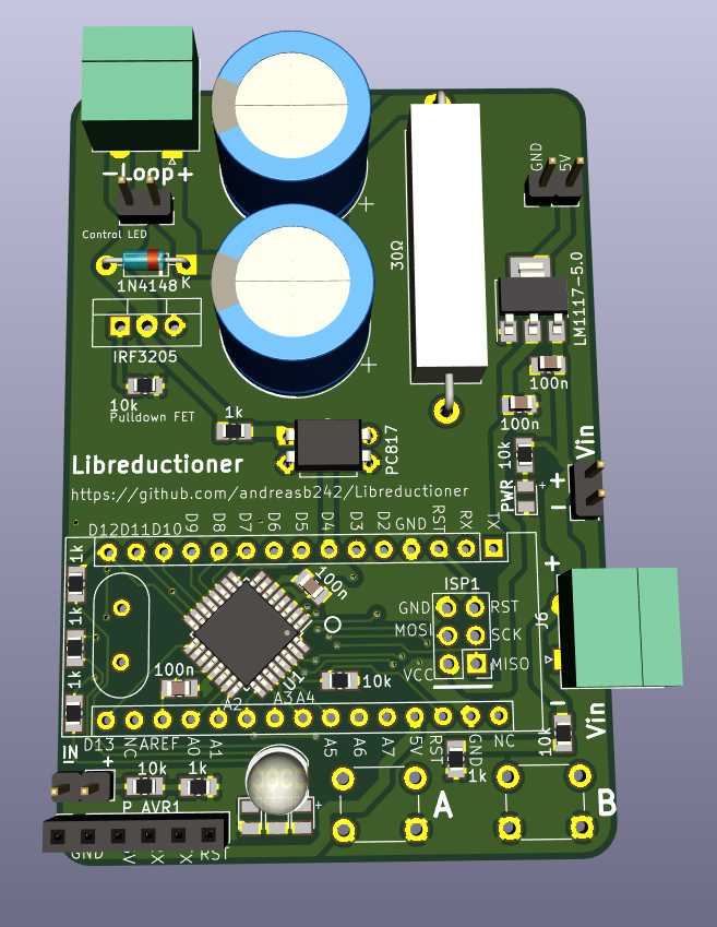

von Peter (Gast)
sehr interessantes Projekt, habe auch einen Worx-Mäher im Einsatz. Ich
kann den “Sendeteil” deines Schaltplans leider nicht gut entziffern,
sind J3 und J4 im Betrieb gebrückt? D2 ist eine Freilaufdiode für die
Schleifeninduktivität? Ich würde mich freuen, wenn du das nochmal kurz
erläutern würdest. Die Idee mit Arduino oder onboard-uC ist auch cool.
Grüße
Peter
Peter schrieb:
> Hallo,
Darum ist auf Github das ganze Projekt auch als Sourcen drauf. Da kannst
du dann reinzoomen soviel du willst.
Aber hier im Forum soll es möglichst einfach zu öffnen sein, daher als
Bild.
Die C Sourcen sind aber noch nicht auf die Platinen angepasst.
Die Platinen sind unterwegs, ich werde wahrscheinlich nächste Woche das
ganze Testen, kommt noch etwas aufs Wetter an, regnen will auch der
Rasenmäher nicht ;-)
Ich habe hier zwei Möglichkeiten:
Den FET mit 5V direkt vom Arduino zu speisen, dann schafft er laut
Datenblatt ~10A.
Dies ist aktuell mein Wunsch.
Wenn dies nicht klappt, dann löte ich einen Optokoppler mehr drauf, und
schalte ihn gegen eine höhere Spannung.
(schon mit 6V schafft der FET 30A)
Aber definitiv sagen kann ich dir das erst, wenn ich es getestet habe.
Ich werde dann ggf. auch mit der Leistung und der Betriebsspannung noch
etwas runter gehen.
> D2 ist eine Freilaufdiode für die Schleifeninduktivität?
Ja, wenn du die weg lässt, beginnt das Signal zu schwingen. Und zwar so
heftig, das ich noch 1, 2 Pulse mit einer Spule am Osziloskop empfangen
habe.

von Funky (Gast)
'rechteckig' will man ja eigentlich nicht.
Kannst du mal bitte den Stromverlauf (via Shunt) posten?
HF-technisch sollte der am aussagekräftigen sein, IMO.
von Peter (Gast)
Denke auch, dass der Empfänger im Mäher schmalbandig ist. Wie wäre es
mit einem Reihenschwingkreis im Ausgang, mit so großem L, dass die
Schleife selber nicht in’s Gewicht fällt? Besser für’s HF und müsste
auch besser für die Energieeffizienz sein, oder hab ich da einen
Denkfehler?

Funky schrieb:
Habe ich leider gerade keinen da.
Werde nachher aber mal noch schauen, das ich mir welche bestelle.
Peter schrieb:
> Denkfehler?
Wie bereits geschrieben, ich war auch etwas erstaunt. Ist aber offenbar
so erlaubt, sonst hätte man weiter optimiert.
HF ist überhaupt nicht mein Fachgebiet.
Ein ähnlicher Rasenmäher wurde aber bereits zerlegt und gehackt.
https://hackaday.io/project/6717-project-landlord
Ich sehe die Empfängerschaltung so auf dem 1. Blick nicht, aber
vielleicht seht ihr ja etwas?
mfg Andreas
Hallo zusammen
Das Board ist angekommen.
Eine Beschriftung ist falsch, beim Power Connector habe ich + und -
vertauscht, ärgerlich...
Als nächstes noch kurz die Software anpassen.
Da es regnet werde ich aber nicht testen können...
Ich melde mich wider...
mfg Andreas

ps. Ein peinlicher Fehler habe ich noch auf dem Board:
Ich habe die Vorwiderstände der RGB LED vergessen...
mfg Andreas
Hallo Zusammen
Es läuft!
Alle Fehler sind korrigiert. Den Schaltplan habe ich aufgeräumt, alles
was nicht nötig war, ist gelöscht. (Ich hatte mehrere Varianten
vorgesehen)
Das Projekt ist komplett auf Github:
Zu Archivierungszwecke hänge ich aber die Sourcen hier auch an.
Die Software werde ich noch etwas verfeinern.
Aktuell getestet habe ich mit 12V. Ich werde mal noch testen, wie viel
das es wirklich braucht, und alles durch messen. Es sollte mit 7 - 12V
laufen.
Ich werde bei Gelegenheit noch versuchen, weitere Mäher zu
implementieren. Werde mich dann nochmals melden...
Bei Fragen einfach stellen.
mfg Andreas
Kleine Nachlieferung:
1. board.jpg: 3 aufgebaute und funktionierende Boards. Testen lassen
sich diese mit einem 30Ω widerstand, oder mit einer Induktion. Ich habe
jetzt eine 22mH Spule verwendet. Dies ist ähnlich viel, wie die Schleife
in echt hat. Ich habe keine genauen Induktionsmessgeräte.
2. prototyp-board.jpg: Meine erste voll gelötete Platine. Optokoppler
habe ich aus versehen geschrottet. Ebenso den AVR.
19V am Input ergibt 9V am AVR... Und ist halt ein Prototyp, der muss so
aussehen! ;-)
3. prototyp.jpg: Mein erster Prototyp auf Lochraster. Ich finde der
sieht nicht so professionell aus, hat aber funktioniert ;-)
mfg Andreas
Manfred L. schrieb:
> Hallo,
> tolles Projekt. Ich habe mir im August auch so einen Robbi zugelegt
> (Landroid M800I) und habe ebenfalls das Problem, dass ich im Garten eine
> isolierte Insel habe und die Loop dort nicht hinbekomme.
> Ich würde das gerne nachbauen mit einem popeligen ATmega8. Dazu habe ich
> zwei Fragen:
Die Software ist oben angehängt, die kannst du auch auf dem ATMega8
laufen lassen. z.B. https://github.com/MCUdude/MiniCore
Ansonsten ist der ATMega168 bzw. 328 ja Pinkompatibel.
> 1) Welche Frequenz verwendest Du ?
Ist in den Sourcen sogar kommentiert: 78Hz
> 2) Was ist die Pulsbreite des Signals ?
138µs
> Ich könnte zwar mein Oszi in den Garten stellen, bin aber zu faul dazu
Kann ich verstehen, immerhin hat meins einen Akku ;-)
