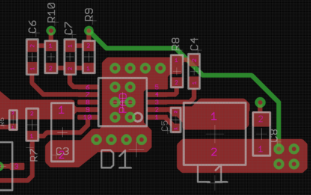

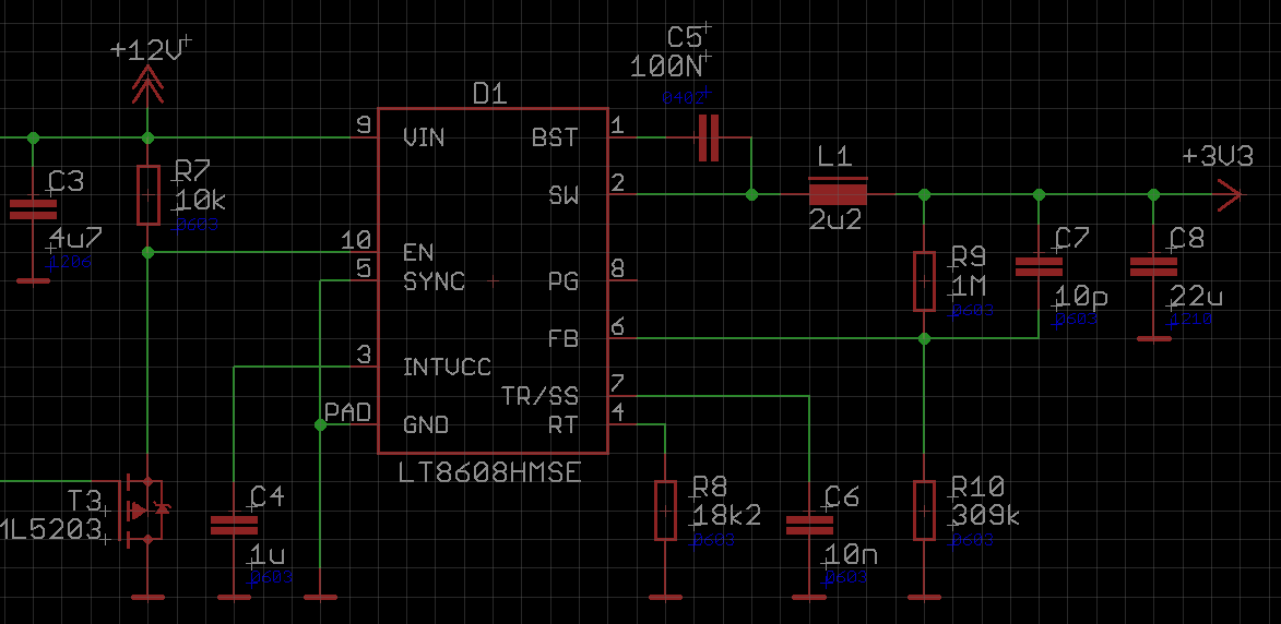

Moin, ich habe ein Problem mit meinem LT8606. Dieser soll aus ca. 8V 3,3V machen. Getestet habe ich ohne Last und mit einer last von 1k. Die Ausgangsspannung ist momentan bei ca. 0,3V, der Strom bei nahezu 0mA. Es scheint mir so, als ob der Regler im Standby bleibt. Der Enable pin liegt allerdings auf nahezu Eingangsspannungslevel. Könnte dies möglich sein? Gruß

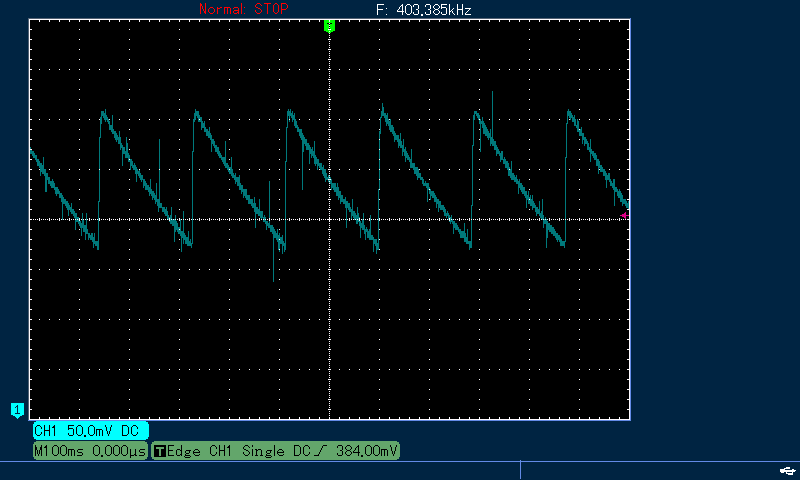

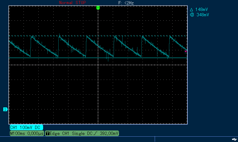

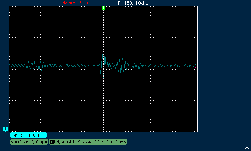

Marco G. schrieb: > Moin, > > ich habe ein Problem mit meinem LT8606. Dieser soll aus ca. 8V 3,3V > machen. > Getestet habe ich ohne Last und mit einer last von 1k. > Die Ausgangsspannung ist momentan bei ca. 0,3V, der Strom bei nahezu > 0mA. > Es scheint mir so, als ob der Regler im Standby bleibt. Der Enable pin > liegt allerdings auf nahezu Eingangsspannungslevel. > > Könnte dies möglich sein? > > Gruß Bauteile alle korrekt und nicht versehentlich was vertauscht? wirklich? Die FB-Spannung messen ob die paßt und den Switching Node mit einem Oszi anschauen und eventuell herzeigen. MiWi

jz23 schrieb: > Schande über mein Haupt, da hab ich das Datenblatt zu schnell > überflogen. Das kann schon mal passieren :) Anbei sind sowohl der Feedbackpin als auch der Switchnode. Eigentlich würde ich am Feedbackpin ~0,778V erwarten, sind es aber nicht. Jetzt ist die Frage aus welchem Grund. Die verbauten Bauteile habe ich noch einmal, soweit es in der Schaltung möglich ist, nachgemessen. Diese sind nicht vertauscht. J Zimmermann schrieb: > evtl. kein Kontakt? Ich bin mir sehr sicher, dass das Pad verbunden ist. Allerdings liegt diese Sicherheit nicht bei 100%, da mir die nötigen Mittel fehlen, um das zu 100% zu bestätigen.

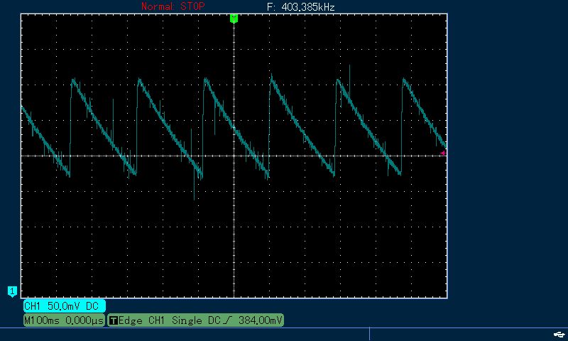

Welche Spannung liegt denn am Softstart-Pin an? Der kann ja die FB-Spannung steuern.
Mit dem Multimeter gemessen 0,4V. Im Anhang allerdings das Oszi-Bild

Marco G. schrieb: > Mit dem Multimeter gemessen 0,4V. Das erklärt, warum die Feedback Spannung so niedrig ist. Hast du vielleicht statt eines Kondensators gegen Masse einen Lederstand eingelöst?

#5420938
Es ist wie immer: Ohne Fotos vom Aufbau bleibt jede Antwort Spekulation.
