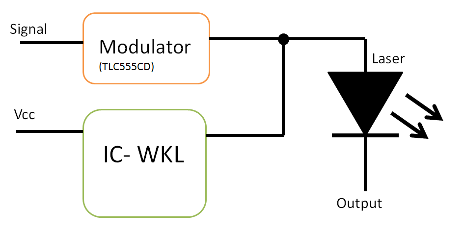

Hallo ihr Lieben,
ich soll für ein Projekt eine Schaltung für einen digital modulierbaren
Lasersender (1310nm) mittels Treiber (IC-WKL) aufbauen.
Laser: AOI-FP-1310-C5-2-2.5-FP-A-C-N
http://ao-inc.com/images/uploads/products/01-00-0006-FP-1310-C5-2-2_5-xx-A-x-x-014.pdf
Treiber: IC-WKL
https://www.ichaus.de/upload/pdf/Wk_d1es.pdf
Bei einer optischen Leistung von -3dBm soll ein Frequenzbereich von bis
zu 32 MB/s erreicht werdern.
So wie ich das verstanden habe soll es prinzipiell (gaaaanz simpel
ausgedrückt) so aussehen: Skitze im Anhang
Zur Modulation würde ich einen TLC555CD verwenden.
http://www.ti.com/lit/ds/symlink/tlc555.pdf
Da ich mich schon seit Ewigkeiten nicht mehr mit Schaltungen auseinander
gesetzt habe wollte ich fragen ob das ein plausibeler Ansatz ist?
Schonmal vielen Dank für eure Tipps.
LG
Nicola
Gast #5420355
Du willst einfach die Ausgänge von Laserdiodentreiber und TLC555
parallel schalten? Nein, ich fürchte das ist keine gute Idee.
In der Low-Phase wird der TLC555 den Strom wegschlucken, den der
LD-Treiber durch die Laserdiode treiben möchte. Daher fährt der
LD-Treiber den Strom immer höher, weil er eine bestimmte optische
Leistung erreichen will.
In der High-Phase des TLC555 fließt dann dementsprechend ein zu großer
Strom vom Treiber durch die Laserdiode (und zusätzlich kommen noch ein
paar mA dazu, die der TLC555 bei High-Pegel treiben kann). Deine
Laserdiode dürfte voraussichtlich nur sehr kurz leuchten und dann für
immer dunkel bleiben.
Such dir besser einen Laserdiodentreiber, der selbst schon einen
Modulationseingang hat. Bleib auch bei der erzielbaren Frequenz zuerst
mal etwas bescheidener (dein TLC555 ist nicht für so hohe Frequenzen
gebaut).

Gast #5420380
nicola schrieb:
> Ich dalchte, dass durch die Monitordiode der Treiber immer die optimale
> bzw. definierte Leistung liefert.
Eben, aber du willst das Licht zusätzlich modulieren und pfuscht damit
dem Regelkreis des Treibers ins Handwerk.

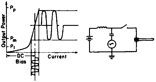

Gast #5420537
Nun, entweder koppelt man das Signal kapazitiv auf den Diodenstrom auf,
oder induktiv. Die Stromregelschleife muss einfach langsamer regeln wie
die Datenrate ist.

Gast #5420578
Mit diesem Treiber ist wohl die Steuerung über die Rückkopplung die
einzige Möglichkeit, aber die ziemlich langsame Laserregelung mit zig
MHz hoch- und runterzuschalten halte ich für völlig illusorisch. Was
möglich wäre: der Laser lasert vor sich hin, aber der austretende Strahl
wird im Takt der Modulation unterbrochen. Das ist meines Wissens ein
gängiges Verfahren mit entsprechenden optischen Elementen.
Sonst bräuchte man eben einen Treiber, der sich mit 32 MHz schalten
lässt.
Die erste Idee ist garnicht so abwegig: einfach im Takt der Modulation
den Strom für den Laser kurzschliessen. Habe ich mit LEDs für
Datenübertragung so gemacht, die LED bekommt über einen Vorwiderstand
konstanten Strom, wird aber durch einen parallelen Transistor
kurzgeschlossen. Das erlaubt schnelleres Schalten als den Strom an- und
abzuschalten.
Georg

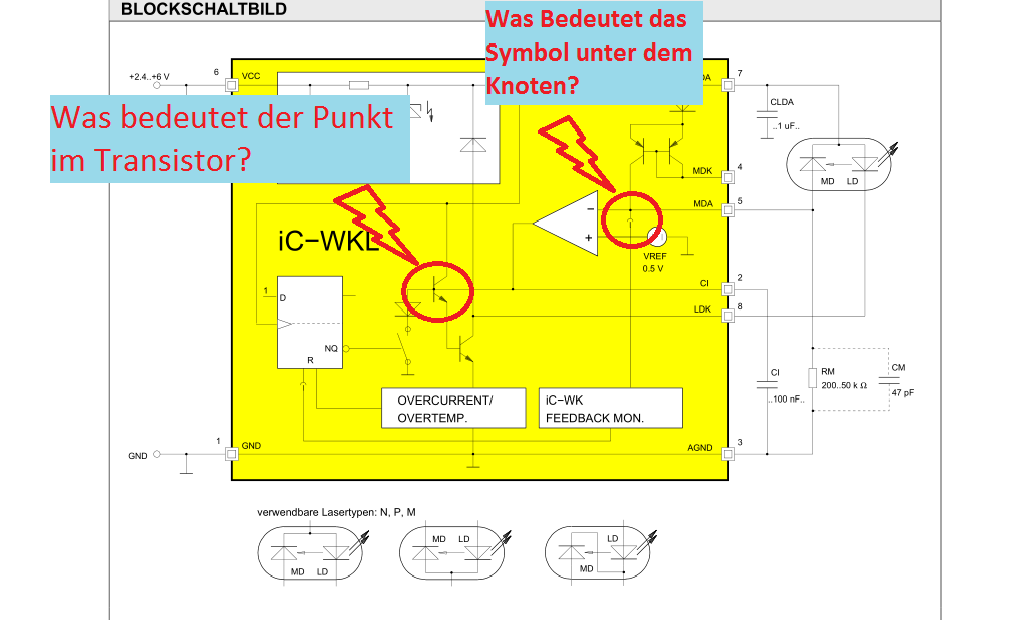

Gast #5420596
Ich hätte da noch ne Frage zum Datenblatt vom Treiber (IC-WKL).
IC-WKL:
Auf der Abbildung im Anhang habe ich es eingezeichnet. Was bedeutet der
Punkt/Knoten an der Basis vom Transmitter. Habe ich noch nie gesehen.
Genau so wie das Symbol zwischen den Anschlüssen vom OP.
Kann mir da jemand weiter helfen?

#5420628
nicola schrieb:
> ... Was bedeutet der
> Punkt/Knoten
Verbindung (hin- und wegführender Leiter sind mit der Basis verbunden)
Nein: Transistor ;-)
Steckverbindung (zum ESD Schutz, wird vor Inbetriebnahme entfernt,
CD/DVD Lasereinheiten eine Lötbrücke)

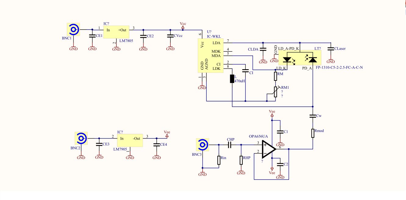

Gast #5425895
Hallo ihr Lieben,
nochmal vielen Dank für die vielen hilfreichen Tipps.
Im Anhang findet ihr die finale Schaltung.
Ich weiß die Schalrung sieht besch...en aus.
Da werde ich wohl noch nacharbeiten müssen.
