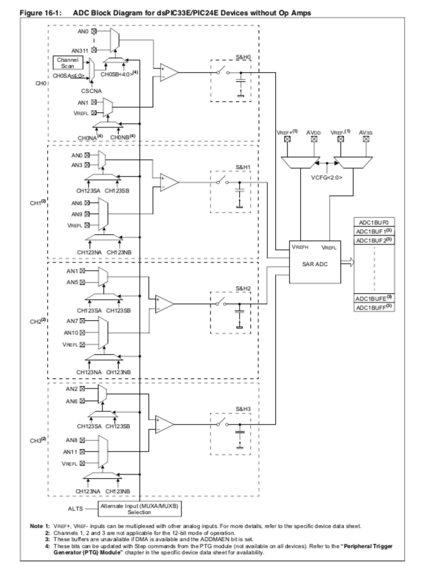

Ich habe Probleme das ADC Modul beim PIC24E richtig zu verstehen.
Laut Datenblatt habe ich 4 Sample&Holds/Channels die alle auf den
gleichen ADC Konverter gehen.
Jeder S&H hat verschiedene Analoge Eingänge.
Laut Bild 1, kann CH0 AN0-AN311; CH1 kann AN0,AN3,AN6,AN9 messen.
Verstehe ich das so richtig? Mir leuchtet der Sinn dahinter nicht ein..?
Dann gibt es noch einen Multiplexer. Das heißt das ganze kann ich einmal
für Konfiguration A einstellen, und nochmal für B mit anderen Inputs. Um
dann schnell auf einem Channel zwischen verschiedenen Inputs zu switchen
Falls das Bild nicht gut lesbar sein sollte:
http://ww1.microchip.com/downloads/en/DeviceDoc/70621c.pdf
Seite 4 ist das Block Diagram zu finden!
Eventuell kann mir da jemand etwas Licht ins Dunkle bringen.
Danke
Jack.
Die vier S&H-Ausgänge können sinnvollerweise nicht direkt auf den ADC
gehen. Entweder sitzt da noch ein Multiplexer oder es handelt sich um
vier separate ADC (habe das Datenblatt jetzt nicht gelesen)
Durch die vier S&H kann man vier Signale exakt gleichzeitig abtasten.
Bei einem Multiplexer mit dahinterliegendem einfachen S&H müsste man
immer einen Kanal abtasten, wandeln und dann auf den nächsten Kanal
schalten.
Für höherfrequente Signale, bei denen es auf die zeitliche Beziehung der
Kanäle zueinander ankommt, kann das Probleme machen.

Ja, genau. Ich denke ich habe meine Frage missständlich ausgedrückt.
Ich verstehe nicht warum CH0 alle Analogen Eingänge messen
kann(AN0-AN311) , CH1 dann aber nur AN0,AN3,AN6,AN9, CH2 auch wiederum
nur bestimmte etc...
Jack.
Anstatt sich zu freuen, dass der PIC 4 Signale gleichzeitig
samplen kann, um sie dann sequentiell zu digitalisieren,
wird gemeckert, dass nur ein Channel auf alle Inputs Zugriff
hat...
Entweder kannste damit was anfangen, (für true-RMS könnte es
schon mal vorteilhaft sein) oder eben nicht. :-(
