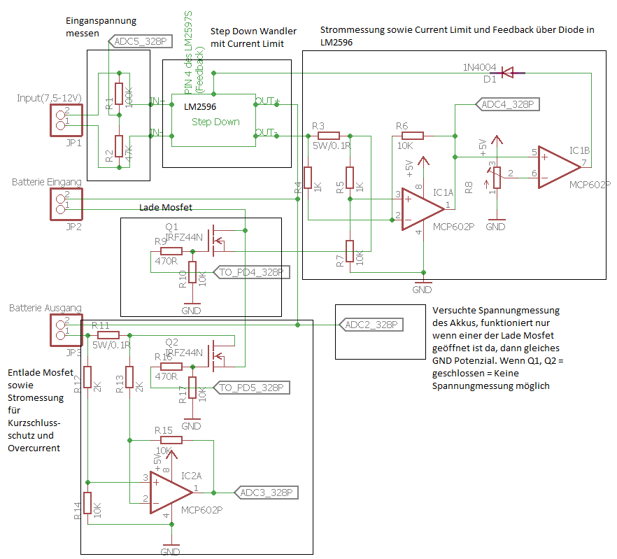

Daher habe ich mir gedacht baue ich mir selbst ein Lade/Schutz
Schaltung.
Zum Laden des Akkus habe ich mir ein DC-DC Step Down Wandler gehohlt der
meine Eingangsspannung von 7,5-12 Volt auf 4,2 Volt runter Wandelt. Denn
Wandler habe ich noch mit einer Strommessung versehen so das ich über
ein OpAmp(MCP602I/P) denn Strom für denn Akku begrenzen kann(Hier 1,75
A). Dieses funktioniert auch wunderbar.
Nur es gibt ein Problem was ich beim erstellen der Schaltung nicht
bedacht habe und das ist die MASSE.
Denn ich messe denn Strom mit ein 5W 0,1 Ohm Widerstand in der Masse
Schiene. Gehe dann auf ein Differenzverstärker und evola ich habe mein
gemessen Strom. So dahinter habe ich dann 2 N Kanal MOSFET's die das
Laden/Entladen steuern per µC.
Das Problem ist das wenn ich versuche die Akku Spannung zumessen, und
beide Mosfets geschlossen sind, dann habe ich eine Schwebende Masse und
der µC spukt nur Müll aus. Ist ja klar(Ist mir aber erst später beim
Aufbau der Schaltung/Löten aufgefallen).
So nun suche ich eine Lösung um dieses Problem zu beheben. Eine die mir
eingefallen ist wäre es mit P Kanal Mosfet zu lösen. Die ich einfach
zwischen + Spannung und + Akku hänge. Jedoch ist das mit viel mehr auf
Wand verbunden da ich ja noch ein Transitor davor Schalten muss um per
5V die P Kanal Fets anzusteuern. Und die Strommessung auch in der
positiven Schiene zu machen.
Daher würde ich es gerne in der jetzigen Konfiguration lösen. Nur ich
weiß nicht wie. Ich brauch ja nur ein gleiches Massepotential jedoch
wenn ich zwischen Akku Masse und Logik Masse einfach ein Kabel anlöte.
Überbrücke ich die Mosfets und auch die Strommessung und damit wieder
dann die komplette Schutzschaltung.
Ich habe mal ein Bild von dem aktuellen Konfiguration angehängt.
Mfg Felix

Ein LM2596 hat nicht mal ansatzweise eine zur Ladeschlussbegrenzung
einen LiIon ohne weitere Schutzschaltung ausreichend stabile
Referenzspannung.
Dein Problem beginnt also schon viel früher.
Ein TL431B könnte dem LM2596 vorgeben bei welcher Akkuspannung er
aufhören soll zu laden, ein simpler PNP Transistor Feedback anheben wenn
der Strom erreicht wird.
http://www.dse-faq.elektronik-kompendium.de/dse-faq.htm#F.21.3
Das ist richtig. Deswegen übernimmt das ja der Mirkocontroller. Der
öffnet denn Lade Mosfet, dann ist besteht eine leitende Verbindung
zwischen dem GND des LM2596 und dem Akku. Und es kann Strom fließen. Die
OpAmp Schaltung hinter dem LM2596 misst denn Strom und verstärkt mit dem
Faktor 10. Also bei 1 Amper mal 0.1R sind das 0.1 Volt die dort
abfallen. 0.1 * 10 = 1V. Diese werden mit der Eingestellten Spannung am
Poti vergleichen(1,8V Poti) So das bei mehr als 1,8 V der OpAmp auf 5V
geht und über die Diode denn FB Pin des LM auf 5V zieht. Der verändert
dann dein Duty Cycle so das die Spannung sinkt. Wenn der Strom auf denn
eingestellten Bereich gefallen ist oszilliert die Spannung am FB Pin um
die 1.235 Volt. Mit der Zeit wird der Akku voller und er geht aus der
Strombegrenzung(Constant Current) raus und die Spannung steigt, dann
Constant Voltage.
Der µC misst alle 500ms die Akkuspannung und denn Ladestrom und bricht
ab(Schließt den Mosfet) falls der Ladestrom höher als 1,8A ist, wenn die
Spannung des Akkus unter 2,5 Volt fällt und wenn die Spannung größer ist
als 4,15 Volt und wenn der Strom unter 30mA fällt(Akku so gut wie voll).
Dieses funktioniert ja auch.
Dieses habe ich getestet in dem ich denn Ladestrom per Multimeter
gemessen habe sowie die Akkuspannung. Und mit ein Temperaturfühler die
Temperatur am Akku. Um im Notfall das Laden über dem LM abzubrechen.
Dieser Fall ist jedoch nicht eingetreten. Neben bei habe ich mir alle
Wert(Ladestrom, Spannung) per USART ausgeben und geschaut das er auch
unter bestimmten Umständen abschaltet. Bzw. mit mein Labornetzteil
verschiedene Szenarios durchgetestet um die Schutzfunktion des µC zu
prüfen.
Mfg Felix.

OP #5420637
Felix N. schrieb:
> Wie meinst du das genau? Was soll denn da Differenziert werden?
Okay ich glaube ich weiß wie du das meinst. Wenn ich ein OpAmp als
Differenzverstärker schalte und überall 1K nehme für die 4 Widerstände
ist die Verstärkung = 0.
Dann schließe ich an denn Invertierend Eingang die positive Batterie
Spannung an und an denn Nicht Invertierend Eingang die Masse des Akkus.
Dann müsste er ja die beiden Spannungen von einander Differenzieren also
4.2V-0V = 4.2 Volt am Ausgang des OpAmp da keine Verstärkung?
mfg
