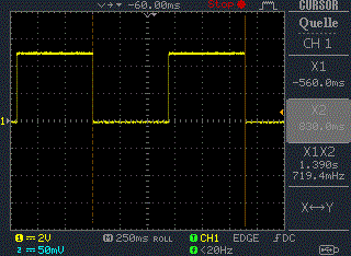

Liebe Spezialisten, kann mir bitte jemand erklären woran es liegt, dass bei dem gegenständlichen Mini Beispiel ein Programmdurchlauf länger als 1 Sekunde dauert ?
#5420515
Was macht die pulseIn Funktion? Blockiert die bis etwas passiert?
die PulseIn misst die Pulsbreite des angegebenen Einganges.

#5420523
Andreas S. schrieb: > die PulseIn misst die Pulsbreite des angegebenen Einganges. Das beantwortet nicht die Frage.

habe die Ursache gefunden - mein Fehler !!!!
Andreas S. schrieb: > habe die Ursache gefunden - mein Fehler !!!! Schön, wenn jemand anderer den selben Fehler macht kannst du ihm dann sagen was falsch war.

#5420701
Ich denke der Fehler war dass die PulseIn Funktion erst auf einen Toggle des Pins wartet und dann erst misst
#5423017
pulseIn arbeitet mit einem Timeout. Die Methode blockiert solange bis ein Signal anliegt oder der Timeout abgelaufen ist. Siehe: https://www.arduino.cc/reference/en/language/functions/advanced-io/pulsein/
