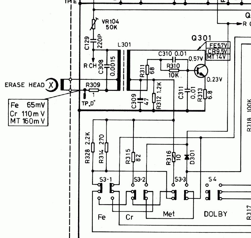

Hallo, beim Cassettendeck des kurzen war der Transistor im Löschoszillator defekt. Den habe ich jetzt getauscht und jetzt schwingt er wieder mit 105KHz. Da ich das Teil schon mal auf dem Tisch hatte habe ich mich mal ein wenig mit dem Oszillator beschäftigt und einige Artikel "gegoogelt". Ich bin der Meinung das es ein Oszillator nach Hartley ist, aber ganz sicher bin ich mir halt nicht. Ganz verstanden habe ich ihn leider auch nicht. Ich hatte mal versucht durch tauschen von C309 eine andere Frequenz zu erzeugen, was aber nur in sehr geringem Maße gelungen ist. Ich denke L301 und C309 sind der Schwingkreis, R310 und R311 sind für den Arbeitspunkt des Transistor zuständig, und C310 und C311 Koppelkondensatoren bzw. ein kapazitiver Spannungsteiler. Vielleicht liege ich aber auch komplett daneben und jemand hat Lust und Zeit mir die Schaltung etwas näher zu bringen. Ein Bild habe ich beigefügt.

C308 ist der C vom Schgwingkreis

Michael D. schrieb: > Ich hatte mal versucht durch tauschen von C309 eine andere > Frequenz zu erzeugen, was aber nur in sehr geringem Maße gelungen ist. Natürlich. C308 ist der Schwingkreiskondensator. C309 ist einfach nur "groß".
#5420654
P.S.: Wenn du die Frequenz des Oszillators änderst, änderts du gleichzeitig die Starke der Vormagnetisierung im Sprechkopf und damit auch den Frequenzgang bei der Aufnahme.
Wenn ich das mit C308 dann richtig verstehe, speist die rechte Seite inkl. Transitorverstärker durch Induktion den Schwingkreis mit C308. Wobei dann mit dem Spulenabgriff einmal der löschkopf verorgt wird um das Band zu löschen und der andere Teil der Spule für den BIAS genutzt wird.
Es ist eine Meißnerschaltung.
Hallo, Meißner aufgrund des "Spartrafo" mit Abgriff und induktiver Kopplung?
Michael D. schrieb: > jetzt schwingt er wieder mit > 105KHz Wenn 105kHz gewollt ist, ist das für einen Löschoszillaator eher eine hochwertige Frequenz. Mit VR104 wird die Vormagnetisierung bei Aufnahme und damit der Frequenzgang eingestellt. Gruß Alex
Alex D. schrieb: > Wenn 105kHz gewollt ist, ist das für einen Löschoszillaator eher eine > hochwertige Frequenz. http://dual-reference.info/Tapes/C802.htm Für die DUALs also schon was etwas besseres. C309 wird ein 47µF Elko sein und in Verbindung mit den schaltbaren Vorwiderständen des Oszillators (10,82 und 270 Ohm) gegen den Einschaltknacks wirken.
Also die 105KHz sind gewollt und eine Eigenschaft aller alten DUALs. Laut Service manual haben etliche DUALs eine BIAS-Frequenz von 105KHz.
#5421206
Michael D. schrieb: > Also die 105KHz sind gewollt und eine Eigenschaft aller alten > DUALs. > Laut Service manual haben etliche DUALs eine BIAS-Frequenz von 105KHz. Ist das 5,5-fache des 19kHz Stereopilottons, 105kHz legt also etwa in der Mitte zwischen zwei Oberwellen und auch weit genug über dem L-R-Signal. Ich hatte früher noch ältere Grundig Geräte mit iirc 40kHz Löschfrequenz, und da war nach der Einführung des Stereo-Rundfunks ständig ein leiser Pfeifton in den Aufnahmen hörbar (40kHz - 2*19kHz = 2kHz).
