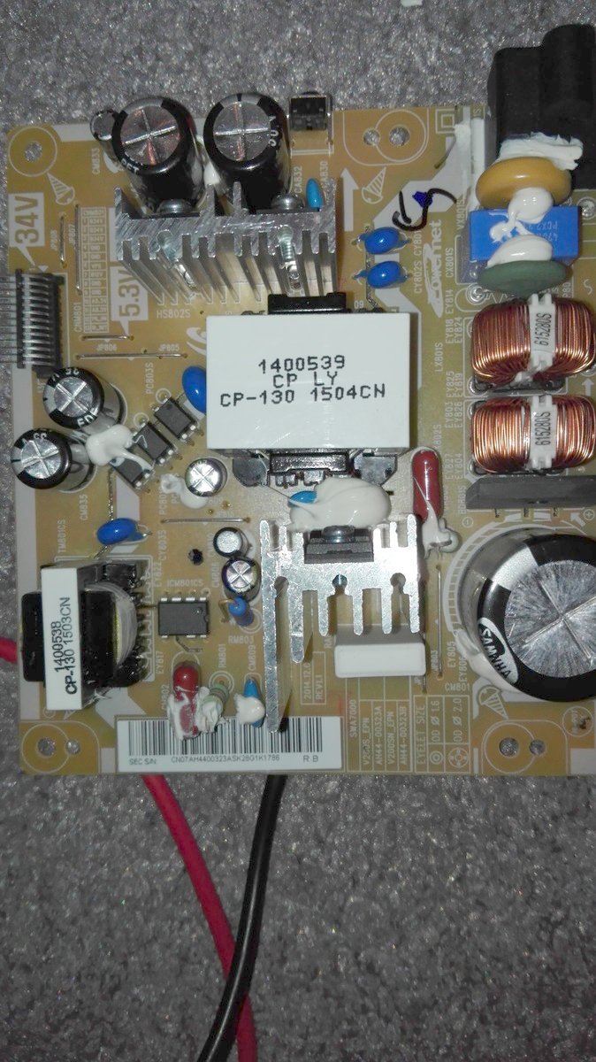

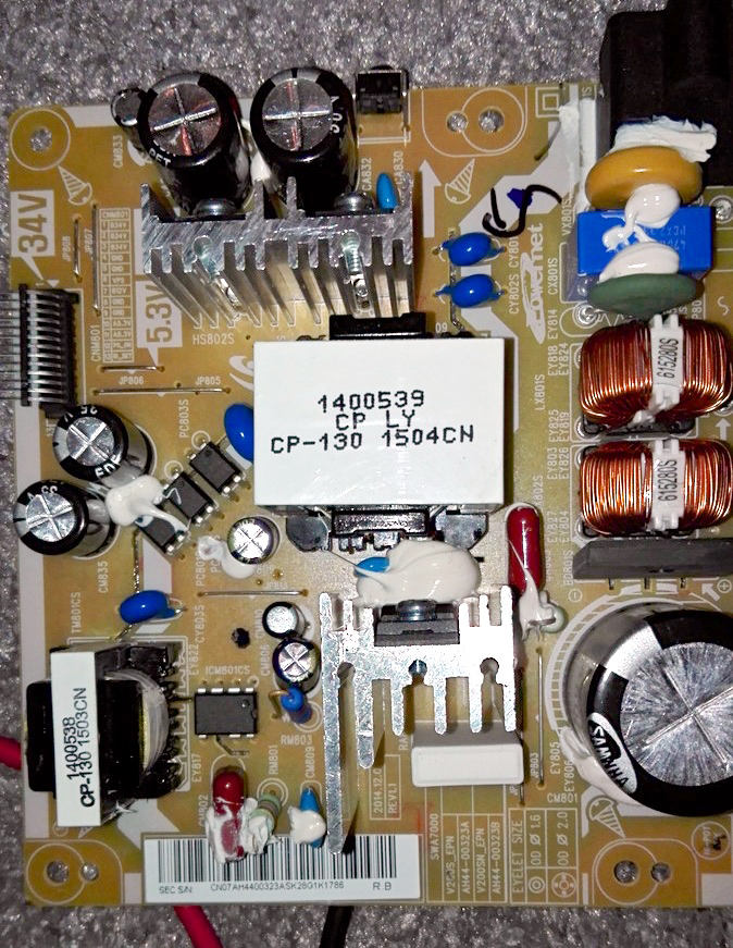

Tut mir leid, dass ich keine genauen angaben machen kann, kenne mich mit den ganzen namen nicht so aus. Das ist eine plantine von einem subwoofer, der hatte einen kurzschluss und danach ging nichts mehr. Die sicherung habe ich bereits versucht auszutauschen, ist aber dann mehrmals erneut durchgebrannt... ich habe dann alles einzeln nachgemessen und anscheinend kommt bei dem blauen teil kein dtrom mehr durch, jetzt wollte ich wissen was für einen sinn und zweck dieses teil hat und wo ich so eins bestellen könnte falls nötig Nochmals entschuldigung ich bin erst 14.... interessiere mich aber meega für die elektronik und möchte sie gerne verstehen

Du hast offenkundig das Netzteil zu deinem Subwoofer vor dir, bestehend aus Standbyversorgung unten links, Netzfilter rechts, 325V Gleichspannungselko unten rechts, und 34V Netzteil in der Mitte. Messen an dem Teil kann lebensgefährlich sein. Das blaue Teil rechts oben wird die Gleichtaktdrossel sein, die hat 4 Anschlüsse, in 2 gehen 230V~ rein und aus 2 kommen sie wieder raus. Man könnte messen ob der Siebelko unten rechts auf 325V= aufgeladen wird ob die 5V Standyspannung am Pfostensteckeranschluss links in Bezug zu GND vorhanden sind, und ob sich die 34V einschalten lassen. Aber dazu solltest du dir jemanden suchen, der sich mit potentiell tödlicher Spannung auskennt. Wahrscheinlich ist eh der Verstärker und nicht das Netzteil kaputt.

Steven K. schrieb: > Das ist eine plantine von einem > subwoofer Ach und einen Herstellernamen/Typenschild hat das Gerät (Superwoofer) nicht? Es heißt übrigens "Platine", "Leiterplatte" oder treffender: "Baugruppe" und dürfte ein Schaltnetzteil sein. Um da sinnvoll einen Fehler finden zu können, wäre ein Schaltplan vernünftig. Allerdings, wenn man den Schaltregler-Chip ausfindig machen und den Typ identifizieren kann, könnte man auch möglicherweise das Hersteller-Datasheet vom Chiphersteller heranziehen, weil meist da kaum Änderungen vorgenommen werden. Ein Schaltnetzteil ist schon recht anspruchsvoll und kaum als Einstieg in die Wunderwelt der Elektronik geeignet. Ich würde versuchen mir ein Ersatzgerät als Ersatzteil in der Bucht zu schießen, allerdings muss man da schon gezielt und langatmig suchen, sonst wäre es reines Glück, dass passende zu finden.

MaWin schrieb: > Das blaue Teil rechts oben wird die Gleichtaktdrossel sein, die hat 4 > Anschlüsse, in 2 gehen 230V~ rein und aus 2 kommen sie wieder raus. Ich glaube das blaue Teil rechts oben (CX801S) ist ein Kondensator. Die Gleichtaktdrosselen sind LX801S und LX802S.

John schrieb: > Ich glaube das blaue Teil rechts oben (CX801S) ist ein Kondensator. Demnach ist 'kein Durchgang' zwischen dessen 2 Anschlüssen in Ordnung. > Die Gleichtaktdrosselen sind LX801S und LX802S Ich stimme dir zu.

Ist das eigentlich soooo schwer, rein vernünftiges Bild einzustellen? Das gute, alte PaintShopPro 7 hilft dabei...

Wie kam denn der Kurzschluss zustande? Welche Subwoofer ist es konkret? Welche Messgeräte hast du zur Verfügung, mit denen du auch umgehen kannst? Ich würde zunächst mal Netzteil und Verstärkerplatine trennen und dann den Verstärker an einem Labornetzteil betreiben um zu sehen, oder der noch heile ist. Und/Oder das Netzteil mit einer Glühlampe als Last betreiben, um zu sehen, ob das noch in Ordnung ist. Das wären so die ersten Schritte, um den Fehler einzukreisen.

Michael W. schrieb: > Ist das eigentlich soooo schwer, rein vernünftiges Bild einzustellen? > Das gute, alte PaintShopPro 7 hilft dabei... Na ja, so toll ist deine Version auch nicht: wirkt ziemlich matt. Und du hast vergessen den überflüssigen Rand abzuschneiden.
