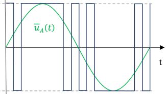

Hallo.
ich generiere in LTSpice einen sinusbewerteten PWM - aus dieser PWM
möcht ich gerne den Mittwert bilden und diesen "sinus" auch plotten
(siehe Bildanhang: so sollte es aussehen!).
Geht das in LTSpice? Oder alternativ Daten in Excel exportieren und dort
mit Excel Methoden arbeiten? Wobei ich jetzt nicht wüsste wie das in
Excel geht.
Klaus
Gast #5420894
Das ist kein Mittelwert sondern das Integral aus Funktion abzüglich
Mittelwert. Der Mittelwert ist eine Konstante, zum Beispiel Null.
Wenn du es rechnen willst, gesteuerte Quellen, wie B, haben eine
idt()-Funktion. Statt idt() kannst du auch eine gesteuerte Stromquelle
einen idealen Kondensator auf- und entladen lassen, oder du nimmst den
in der Praxis üblichen Tiefpass.

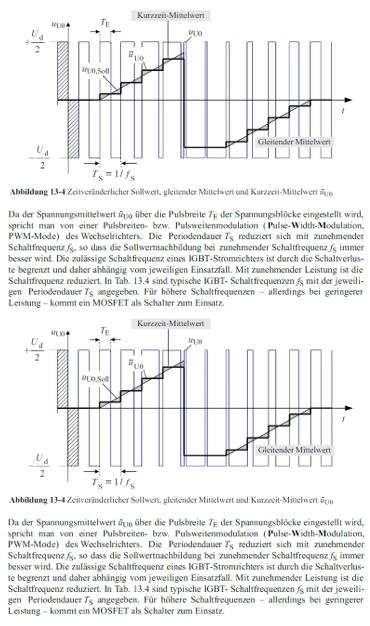

Gast #5421002
wenn Du die sinusbewertete PWM in LTSpice erzeugst mit einem konstanten
Trägersignal erzeugst, dann hast Du eigentlich deinen Kurzzeitmittelwert
schon. Es ist das Sinussignal, welches Du nimmst, um die PWM zu
erzeugen. Der einzige Unterschied ist ein, bei konstanter
Einganggspannung deines Wechselrichters, konstanter Skalierungsfaktor.
Das gilt aber nur im Bereich der linearen Modulation.
Gruß DC/DC

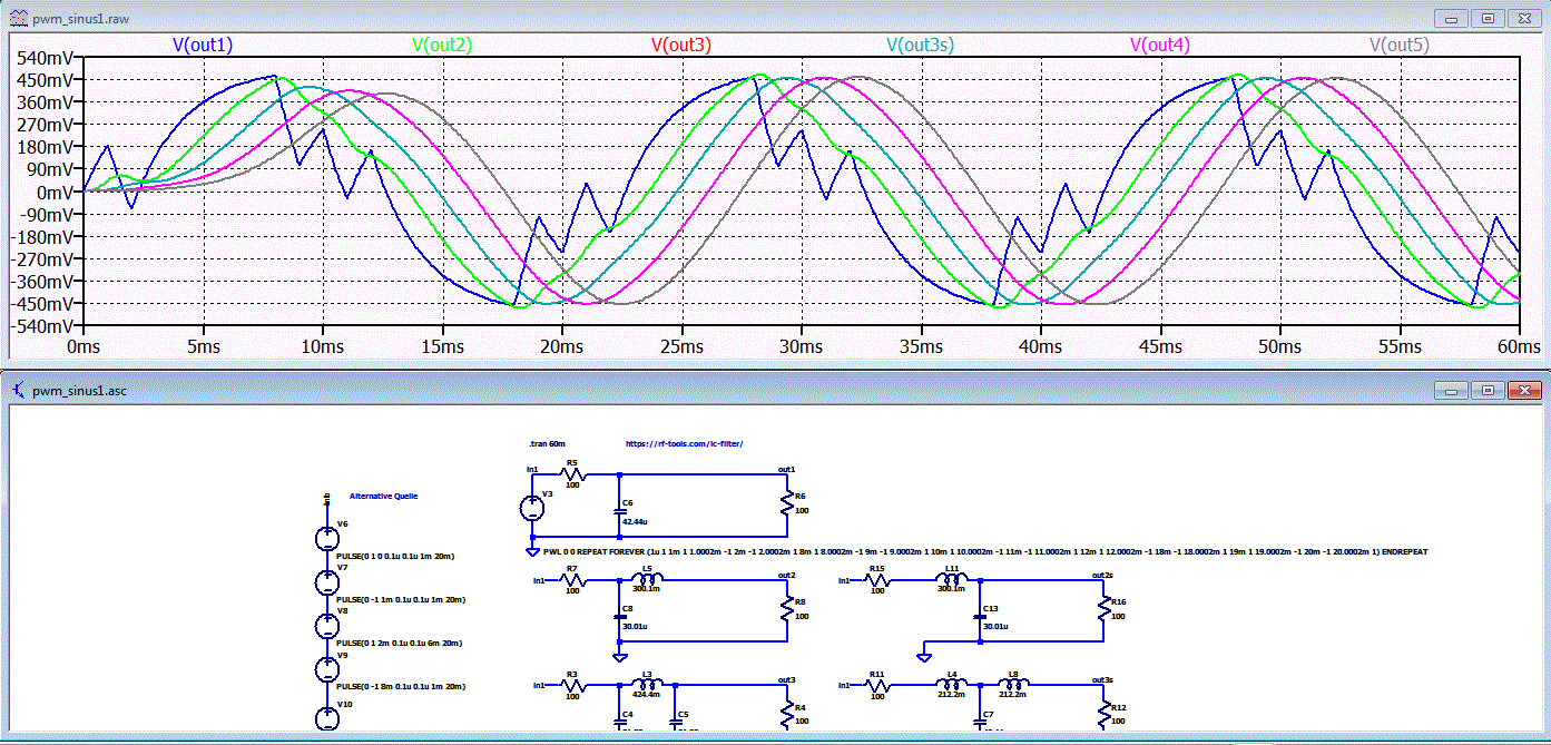

#5421253
Im Spektrum der PWM sind starke Harmonische der 3. bis zur 13. Frequenz
der Grundfrequenz des Sinus. Die Höhe der Harminschen hängt von der
Schaltfrequenz ab. In deinem Beispiel ist die Schaltfrequenz nur das
20fache der Grundfrequenz. Falls es um 50Hz geht, dann wäre eine
Schaltfrequenz größer gleich 20kHz sinnvoller da dann die Harmonischen
niedriger Ordnung viel kleiner wären.
Wie gut man filtern muss hängt jetzt auch davon ab wie stark die
Oberwellen bei allen erwarteten Lasten sein darf.
Ist das jetzt eine Leistungsanwendung z. B. 50Hz und 230V?
Im Anhang mal zwei mögliche Quellen und die Wirkung von Filtern.
Natürlich hängt die Dimensionierung des Filters von der Lastimpedanz ab.
1. Quelle mit PWL
PWL 0 0 REPEAT FOREVER (1u 1 1m 1 1.0002m -1 2m -1 2.0002m 1 8m 1
8.0002m -1 9m -1 9.0002m 1 10m 1 10.0002m -1 11m -1 11.0002m 1 12m 1
12.0002m -1 18m -1 18.0002m 1 19m 1 19.0002m -1 20m -1 20.0002m 1)
ENDREPEAT
2. Quelle durch Überlagerung von Pulsen (Serienschaltung).
Filter
Ab einem Fiter 3. Ordnung sieht das schon brauchbar aus.
Falls auf der Eingangsseite geschaltet wird, dann muss man ein Filter
mit L am Eingang nehmen. Siehe Filter auf der rechten Hälfte. In deiner
Anwendung wird das wahrscheinlich der Fall sein.
Filterdesign: https://rf-tools.com/lc-filter/
Gast #5422599
danke für die Vorschläge.
Ich habe es nun ganz einfach gelöst in dem ich einfach eine weitere
Sinusquelle mit der Spannung der PWM eingefügt habe - manchmal denkt man
einfach viel zu kompliziert und steht auf dem Schlauch!
Servus!
