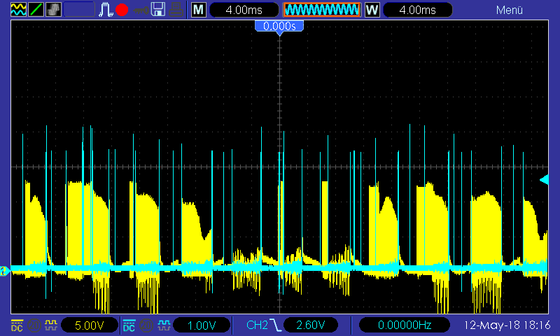

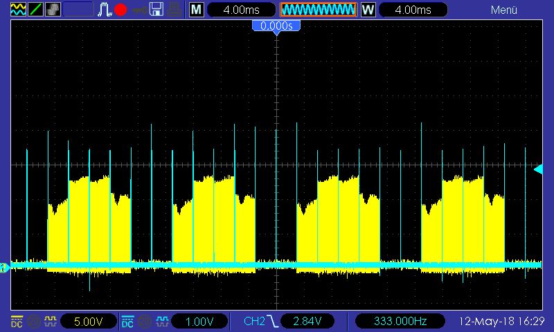

Der Regelbetrieb des Motors funktioniert, lasst es mich mal vorsichtig
sagen, sehr bescheiden. Mit der Hand gebe ich dem Motor einen kleinen
Stups, dann dreht sich dieser. Jedoch hört man deutlich, dass
Fehlkommutierungen dabei sind und dies funktioniert auch nur bei kleinen
Gasstellungen bis ca. 25 % Duty Cycle der PWM. Darüber blockiert er
komplett und die Strombegrenzung des Netzteils kommt. Am Oszi ist klar
erkennbar, dass die Interrupts zur Detektierung der
Kommutierungsänderung wild durcheinander kommen. Ein Wunder, dass er
überhaupt dreht.
Leider kann ich es momentan nicht eingrenzen, ob es hardware- oder
softwarebedingt ist.
Wenn ich jedoch das Feld für den Motor mit 3 ms zwangskommutiere, sowie
mit einem Duty Cycle von 5 % betreibe, läuft der Motor sauber und auch
die Interrupts für die Kommutierungszeitpunkte sehen am Oszi gut aus.

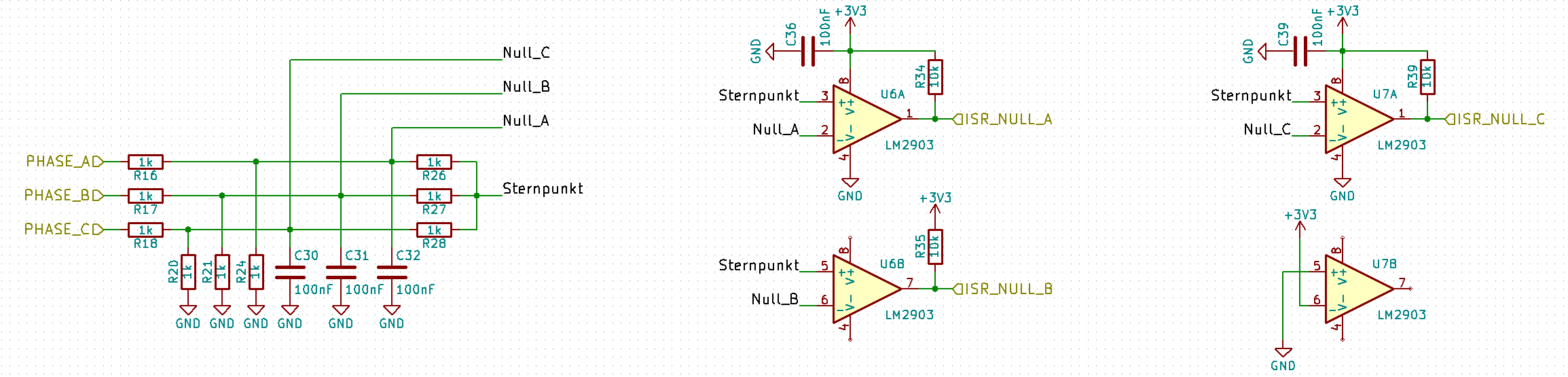

Meine Vermutung ist, dass die Signale vom BEMF nicht gut oder falsch
sind bzw. noch irgendwo ein Softwarefehler hängt.

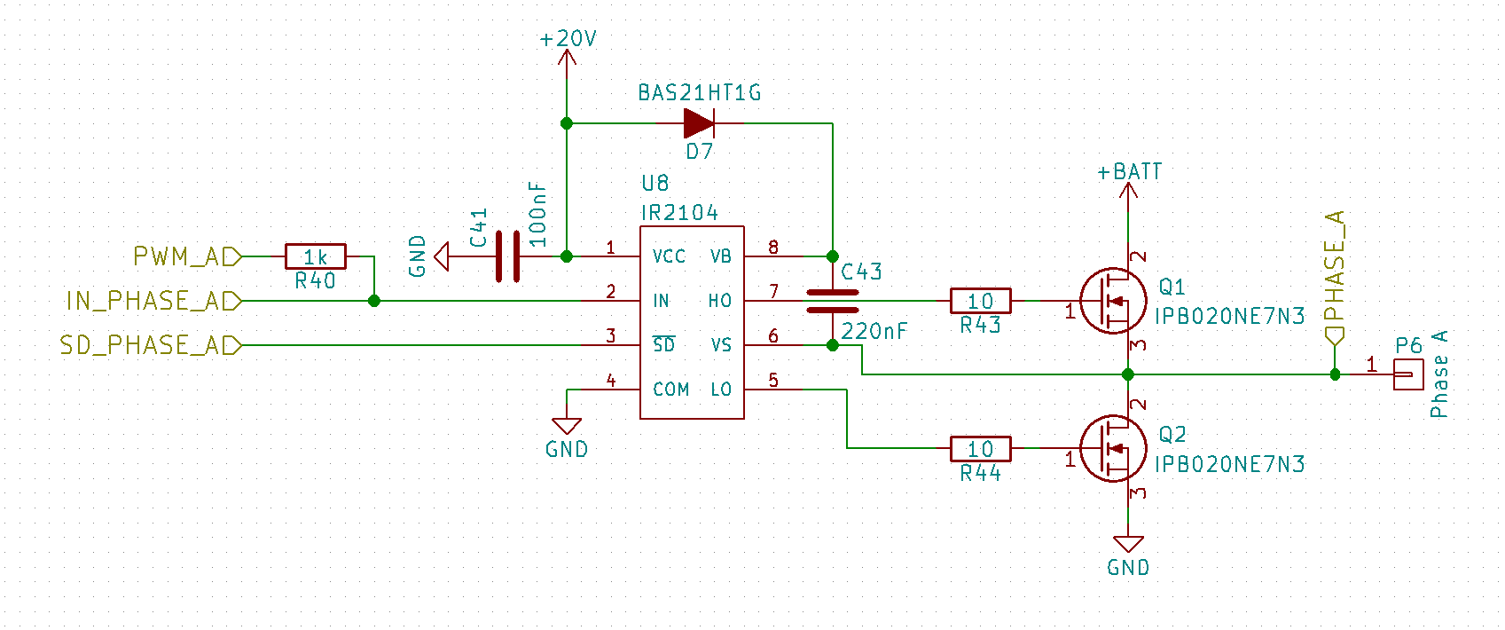

Anbei habe ich einen Auszug von meinem Code, Oszibilder und Schaltplan
gehängt.

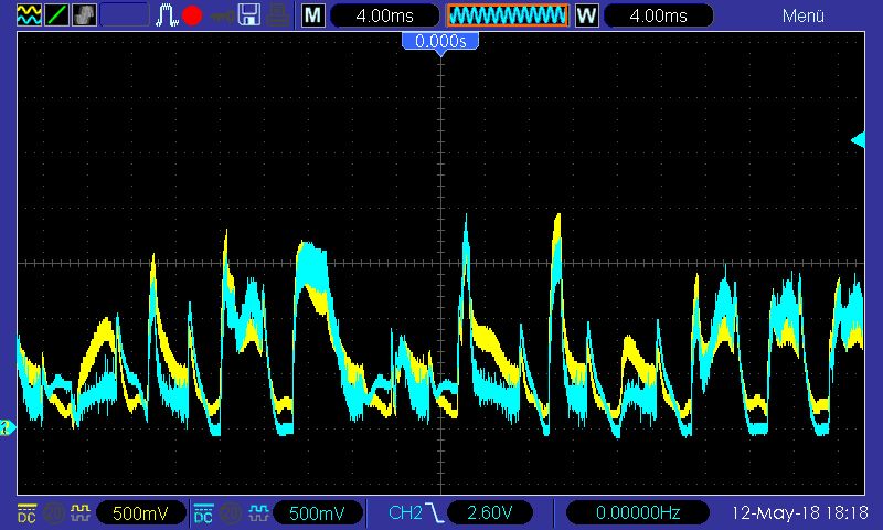

Norbert S. schrieb:
> Moin,
> Deine PWM hat 15kHz, der Filter für die BEMF mit 1k und 100nF hat welche
> Zeitkonstante?
> Da würde ich mal dran drehen, das ist viel zu niederohmig.
> Gruß,
> Norbert

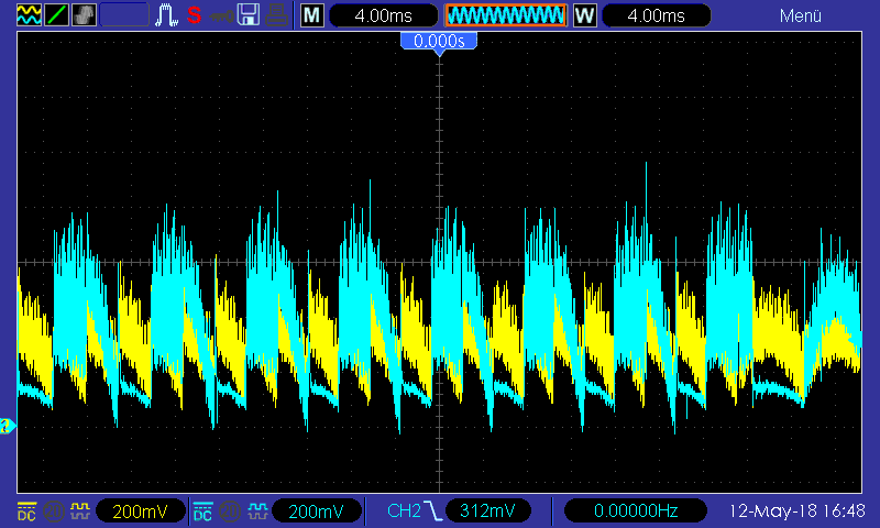

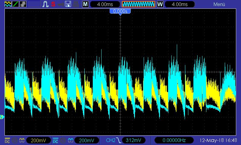

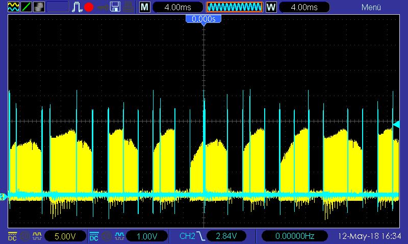

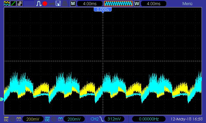

Mh, ich verstehe, dass 100µs etwas kurz ist. Hier hatte ich auch schon
andere Werte probiert.
Habe mal alle Widerstände des BEMF durch 4,7k Ohm ersetzt. Leider läuft
der Motor dadurch wesentlich schlechter.
Anbei auch die Bilder von der Messung mit 4,7k Ohm.
Oder sollte man hier noch höher gehen?!
