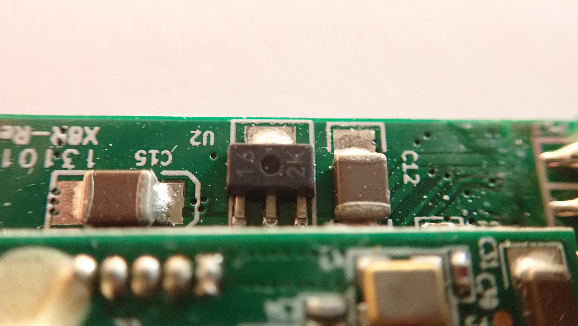

ich suche die Bezeichnung des Reglers mit der Bezeichnung "16 2K".
Er reguliert +2.8V Ausgangsspannung bei einer Eingangsspannung zwischen
4V und 10V.
Der Pinabstand ist ~1.5mm, die Gehäusebreite ~4mm, Abstand Massepin oben
bis Ende des Pin2(auch Masse) unten ~6mm.
Vielen Dank schon mal.
von Markus M. (adrock)
Dann ist es wohl ein SOT-89 Gehäuse.
Allerdings ist zu dem Code (162k, 2k16, 16.., 2k..) da nichts passendes
zu finden.
Es könnte der hier sein (siehe Abschnitt Marking), allerdings wäre es
dann ein 3.3V Regulator:
https://www.torexsemi.com/file/xc6201/XC6201.pdf
von MaWin (Gast)
XC6201, leider ein 3.3V Regler.
von hinz (Gast)
Mist gemessen?
von Regulator (Gast)
hinz schrieb:
> Mist gemessen?
Nochmal gemessen(anderes Meßeisen), es sind damit ~2.7V und das paßt
auch zum Eingangsspannungbereich des Receivers.
> zu finden.
Ja, der paßt von den Abmessungen und den anderen Normwerten (hatte ich
ja oben nichts zu geschrieben), Dankeschön, nicht mal die Firma kannte
ich bisher.
Danke an alle Beteiligten für die Hilfe,
Tschüß
Naja, somit stimmt es ja leider doch nicht. Das Teil in meinem Link mit
dem Code "16 2K" wäre ein 3,3V Regulator. Das passt dann ja nicht.
Ich hab den "XC6201P272 VOUT(T)=2.7V" vom Datenblatt Seite 4 als passend
angenommen, es ist ja im Original vielleicht doch ein anderer
Hersteller, das ist mir jedoch letztlich egal. Die Daten passen.
Danke
von MaWin (Gast)
> angenommen
Der wäre aber anders bestempelt.
