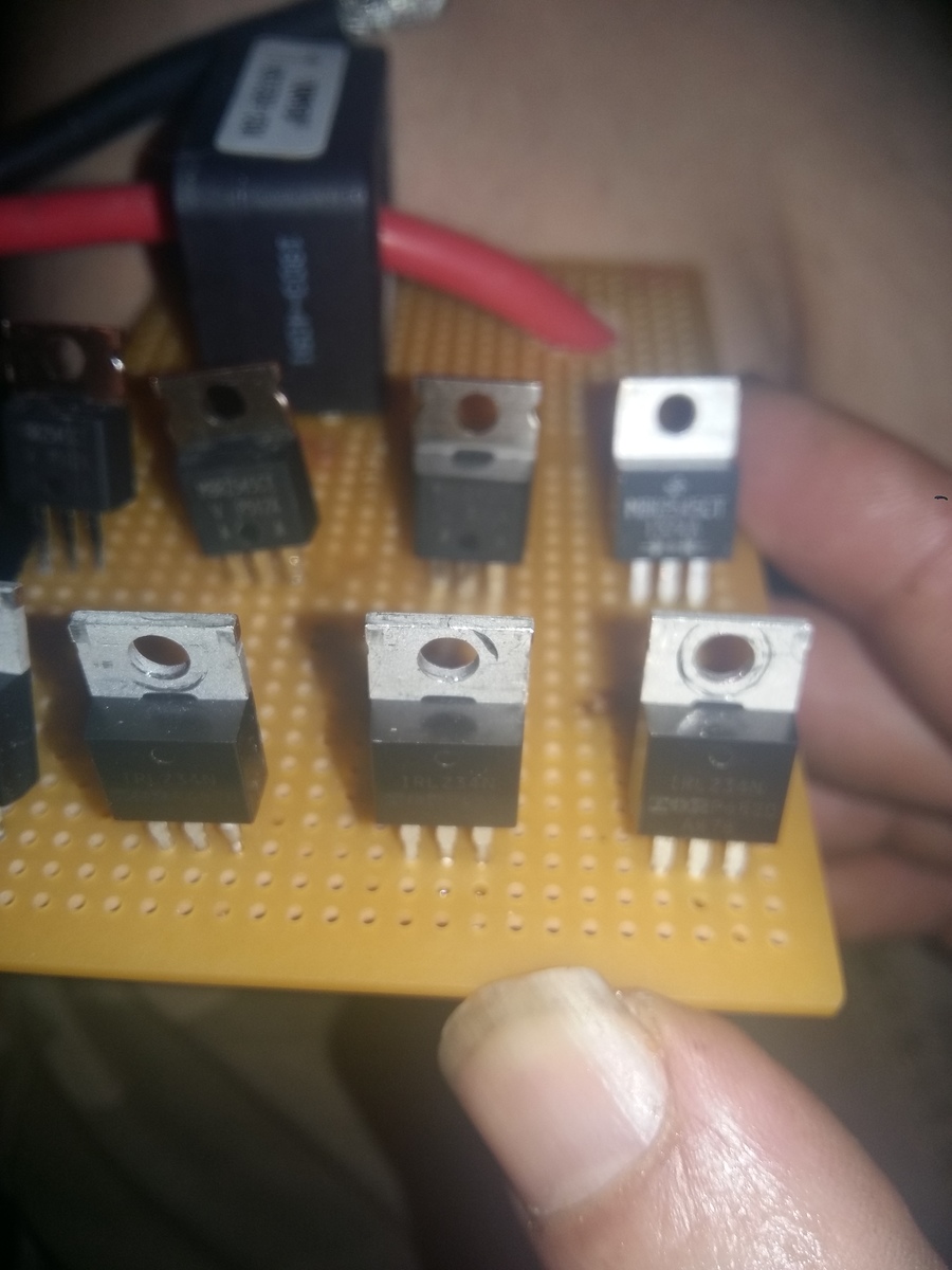

MoinMoin,
ich bastel grad einen Motorsteller. 4mal IRLZ34N parallel und 4mal
MBR2545CT als Freilaufdioden. Die Drains der Mosfet sitzen ja auf der
Kühlfahne und Bein2. Und sie kommen auf einen Alukühlkörper.
Nun Frage ich mich, ob es möglich ist, den Kühlkörper als eine Art
Sammelschiene zu benutzen. Also ein dickes Kabel an den Kühlkörper,
statt 4 dünnerer an die Beinchen der Mosfets?
Selbes Spiel mit den Freilaufdioden, die haben ihr Kühlfähnchen auf der
Versorgungsspannungsseite. Also wollte ich auch hier eine dicke Leitung
an den Kühlkörper schrauben, anstatt 4 dünne...
Hat da jemand Erfahrung mit? Macht das Alu Propleme, von wegen
Oxidschicht?
MfG Chaos

Gast #5421360
Theoretisch kann man das machen. Es ist allerdings ratsam, den
Kühlkörper vor zufälliger Berührung zu schützen. Also ein Gehäuse
drumherum bauen oder so. Weit weg hilft nicht, das knallt früher oder
später. Siehe Murphys Gesetz.
Die Frage ist noch, wie lange das halten soll. Die Kühlfahnen sind oft
aus Kupfer, und die Verbindung Cu<>Al ist oft eher unangenehmer Natur.
Ein Stück Copalblech sollte da schon dazwischen. Und ja, Al oxidiert
schnell und zuverlässig (innerhalb von Minuten, Al ist sehr
reaktionsfreudig), die Kontaktierung will gut überlegt sein. Für den
elektrischen Kontakt würde sich eine Zahnscheibe gut machen, was
allerdings die thermische Verbindung versaut.

Das waren genau meine Bedenken.... nuja dann werd ich halt über die
Beinchen gehen. Danke euch für die Antworten

OP #5423678
Codix schrieb:
> Ja. Machen wir seit Jahren so. Es gibt kein Problem mit Korrosion oder
> dergleichen.
Erst einmal vielen Dank für deinen Erfahrungsbericht.
Kein Problem mit Korrosion ist schon mal schön. Aber wie bekommt ihr das
vernünftig kontaktiert? Bisher hab ich nur rumgespielt, aber um
überhaupt Strom in den KK zu bekommen, musste ich schon kräftig an der
Oberfläche kratzen.
Planfräsen und absolut direkt sofort die MOSFETs raufschrauben?
Und wie ist das mit der Planheit der Kühlfahnen? Wenn die "ein
Hohlkreuz" macht, drückt die Schraube das sicher Platt, aber was wenn
sie ein "Bauch" macht? Dann würden die äusseren Ränder ja einfach
hochstehen.
Oder mach ich mir viel zuviel Gedanken?...
An die Fräse komm ich wohl erst nächste Woche wieder ran.
