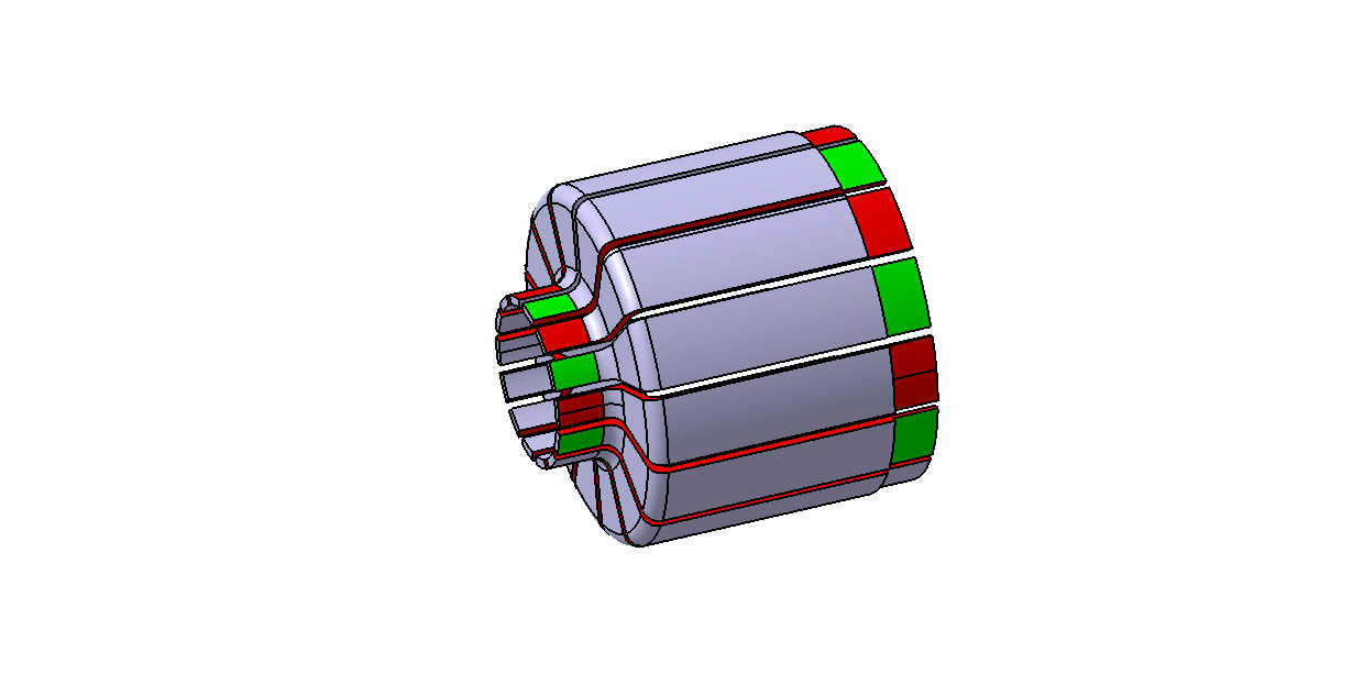

Hi
Funktioniert das irgendwie über ein Blech die Anordnung bestimmter
Magnete über ein Blech weiterzuleiten zB so wie im Bild?
Auf dem grösseren Durchmesser sitzen die Magnete und auf dem kleineren
hätte ich gerne die Pole abgegriffen.
Sie müssten am kleineren Durchmesser nur irgendwie so angeordnet sein,
dass Süd- und Nordpol sich immer abwechseln.
Funktioniert das so?

Abgesehen davon hast du (wenn ich deine Skizze richtig verstehe) nur
reine Nordpol und Südpol Magnete. So etwas gibt es nicht, jeder Magnet
hat immer Nord- und Südpol auf gegenüberliegenden Seiten.
Gast #5421477
Natürlich funktioniert das NICHT.
Die Feldlinien würden am Ende der Schlitze natürlich den kürzesten Weg
zum nächsten Gegenpol nehmen, als quasi "zurück zum großen
anderfarbigen".
Der genaue Feldlinienverlauf ist viel komplexer, aber das oben gesagte
ist bereits ein KO-Kriterium für Deinen Aufbau.
Gast #5421485
Es müssten einzelne Blechstreifen sein, und die Abstände haben einen
erheblich höheren magnetischen Widerstand als die Bleche.
Dein zusammengeführtes Blech bildet einen magnetischen Kurzschluss, da
kommt nichts mehr an der anderen Fingerseite an.
Aber ein Schrittmotor macht das schlauer aus nur 1 Magnet und einem
Blechfingerkäfig.

Ich habe dort wo die grossen Finger sind fixe Magnete sitzen. Sie sind
so montiert, dass stets immer einmal der Südpol des Magneten auf den
grossen Blechfinger zeigt und beim nächsten ein Nordpol.
Dort wo die kleinen Blechfinger sind sitzt ein Sensor mit dem ich die
Drehbewegung erkennen möchte.

So wirst du das nicht schaffen.
Es gibt Fabriken die können das. Frage dort mal freundlich nach.
Wenn du Schwierigkeiten hast nimm ein Stück Papier und schneide kleine
"u"s
Aus und ebenso große "U"s und bastle die zusammen.

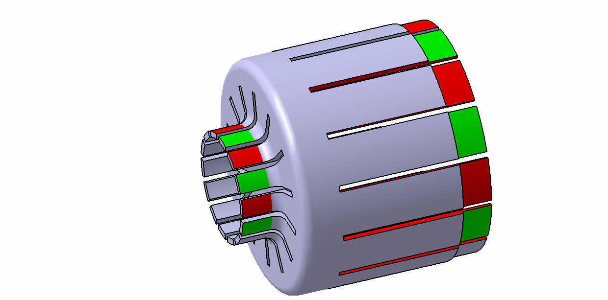

Magneto schrieb:
> So würde das aber eventuell gehen?
> Jetzt sind es nämlich Blechstreifen
Naja, wirklich elegant ist diese Konstruktion nicht.
Wenn die Geometrie genau so aussehen muss, würde ich die Magnete außen
auf die Blechfinger setzen und außen um die Magnete noch ein Eisenrohr
als Rückschluss legen. Aber der Sinn dieser Kontruktion verschließt sich
mir...
Grüßle
Volker

Wenn ich die Magnete direkt dort setzen könnte wo ich sie brauche,
benötige ich auch keine Blechfinger mehr..
Kann man denn nicht irgendwie den Fluss so von einem Magneten
weiterleiten, dass am anderen Ende ein Pol entsteht..
Wenn der Fluss doch irgendwo ein und austritt, habe ich doch N und S
erzeugt oder etwa nicht?
Weil die Welt kein Wunschbriefkasten ist.
Du mußt dich nach dem Magnetismus richten, nicht umgekehrt.
Außer du kriegst mal einen Nobelpreis.
Mit deinen Kenntnissen würde ich sowas nicht entwickeln wollen.

Wobei ich auch am Grübeln bin, was das Ganze denn mit analoger
Elektronik zu tun haben soll...
Gast #5421678
Im Prinzip ja. Du hast natürlich ganz rote und ganz grüne Blechstreifen
und deren Magnetfelder bilden nicht nur an den Enden der Blechstreifen
Magnetfeldlinien aus, sondern auf der ganzen Blechlänge. Auch brauchst
du an dem Ende grössere Magnete die nicht nur einen Pol haben, sondern
jeweils einen Nordpol und Südpol. Entweder zwischen den roten und grünen
Blechstreifen angeordnet, oder nach innen gehend und dann innen auf
einem Eisenrohr aufliegend.
Der Sinn leuchtet nicht ein. Wenn man abwechselnd magnetische N und S
Pole auf dem kleinen Kreisumfang haben möchte, magnetisiert man
Ferromagnetisches dort eben so, oder klebt einen Magnetplastikstreifen
"Kühlschrankmagnetfolie" mit wechselnden N und S Polen auf, notfalls ein
altes Magnetband.
Viel stärker wird das Magnetfeld dort am Ende der Blechstreifen nicht
werden, das baut sich ja schon due ganze Länge über die schmalen Spalten
hinweg ab.

> Wer sagt wie dünn das Blech ist?
DU hast eine Zeichnung mit rel. dünnem Blech gezeichnet UND auch von
Blech gesprochen!!
> Wer sagt, dass die Magnete dort aufgepresst sind?
DAS war ein VORSCHLAG um Dein Problem zu lösen!!
> Wer sagt, dass die Magnete so dünn sind?
Das war ein VORSCHLAG um die Magnete in das von Dir sehr-dünn
gezeichnete Blech einlassen zu können!!
> Von der Konstruktion war gar nicht die Rede du Spezialist..
NATÜRLICH war von der Konstruktion die Rede, DU hast sogar 2 Zeichnungen
dazu gepostet!!

Prinzipiell ist es so, daß Du ohne weiteres auch einzelne Blechstreifen
"vormagnetisieren" kannst.
Wobei es völlig unerheblich ist ob die irgendwie abgeknickt oder
sonstwie umgeformt sind.
Für die "Dauerhaftigkeit" der Magnetisierung ist einzig und allein
ausschlaggebend ob es sich bei den zu magnetisierenden Werkstoffen (z.B.
Blechstreifen) um "hartmagnetische" Werkstoffe handelt oder nicht.
Dies deshalb, weil hartmagnetische Werkstoffe nicht so ganz einfach
"umgepolt" werden können wie "weichmagnetische".
D.h. bei denen muß schon ziemlich viel daherkommen, bis sie ihren
"aufgedrückten" Magnetismus verlieren.

Im Zweifelsfall (z.B. bei nur einem N/S-Streifen) schließt sich der
magnetische Kreis über die Umgebung.
Bei mehreren Blechstreifen natürlich bevorzugt über direktere Wege von N
zu S (und umgekehrt).
Was mich mir beim besten Willen bisher nicht so ganz erschließt:
Worin sollte der Sinn von abgewinkelten (wechselweise N/S-orientierten)
Blechstreifen liegen?
Die magn. Feldlinien schließen sich dabei über die Bleche vollkommen.
Meinst Du dabei irgendetwas "abgreifen" zu können?
Oder wozu soll das Ganze dienen?

Die zweite Konstruktion könnte funktionieren, aber nur dann, wenn der
Abstand  zwischen den Blechen deutlich größer ist und kein weiterer
magnetischer Kurzschluß stattfindet.
Zerlege mal studienhalber einen kleinen Steppermotor.
Beschäftige Dich mit dem "Magnetischen Widerstand".
Gruß   -   Werner
