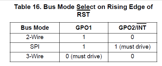

Rudolph schrieb:
> Wo ist denn der Part der den SI4713 überhaupt erst in den SPI-Modus
> bringt?
Reicht es nicht wenn man den Pin GP02 auf HIGH legt? (siehe Anhang)

Gast #5422203
>> bringt?
Vielleicht. GP02 hat einen internen Pulldown, zumindest steht das im
Schaltplan von Adafruit als Hinweis.
/RST würde ich aber vielleicht auch bedienen und nicht einfach auf 5V
klemmen.
Apropos Schaltplan, da fällt auf, dass Adafruit da so einen hässlichen
FET Level-Shifter verbaut hat auf den I2C Leitungen.
Und zwar recht hochohmig.
Ihr habt den SPI auf 750kHz eingestellt, das könnte etwas viel sein.
