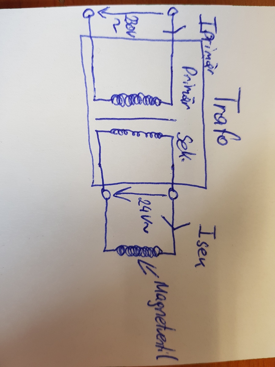

Warum habe ich Primär und Sekundärseitig 2 verschiedene Ströme bei
gleicher Last.
Ich möchte ein Magnetventil schalten, anbei eine vereinfachte Skizze.
Auf der Sekundärseite (24V AC) beträgt der gemessene Strom 0,7A,
Primärseitig 0,15 A.
Warum ist das so? Wenn ich jetzt die gesamte Stromaufnahme messen will,
dann werde ich vom Schukostecker aus messen wollen  , also das was die
gesamte Schaltung vom Netz entnimmt, und nicht auf der Sekundärseite
oder ?
Ich bin über jede Kritik dankbar :)

Du hast primär 230V~ und sekundär nur 24V~, warum ist das so ?
Du hast einen Trafo. Er transformiert die Spannung runter und den Strom
hoch, denn die Leistung bleibt, von Verlusten abgesehen, gleich.
Du kannst es auch andersrum sehen: Der Trafo transformiert die sekundär
benötigten 0.7A zu primär benötigten 0.15A, weil dort die fast 10-fache
Spannung zur Verfügung steht.
(Ziemlich mieser Wirkungsgrad übrigens, kleiner Trafo wohl).

Logisch, du hast einen TRANSFORMATOR! Der TRANSFORMIERT, wandlet also
Strom und Spannung!
Macht ein Verhältnis von 0,7/0,15 ~ 4,66
Bei der Spannung ist es 24V/230V ~0,104, der Kehrwert wäre 9,5
Ganz schöne Abweichung. Entweder Meßfehler oder hoher
Magnetisierungsstrom.
>oder ?
Ja klar. Ein Schweißtraf hat am Ausgang vielleicht 100A, aber bei nur
ein paar wenigen Volt.
