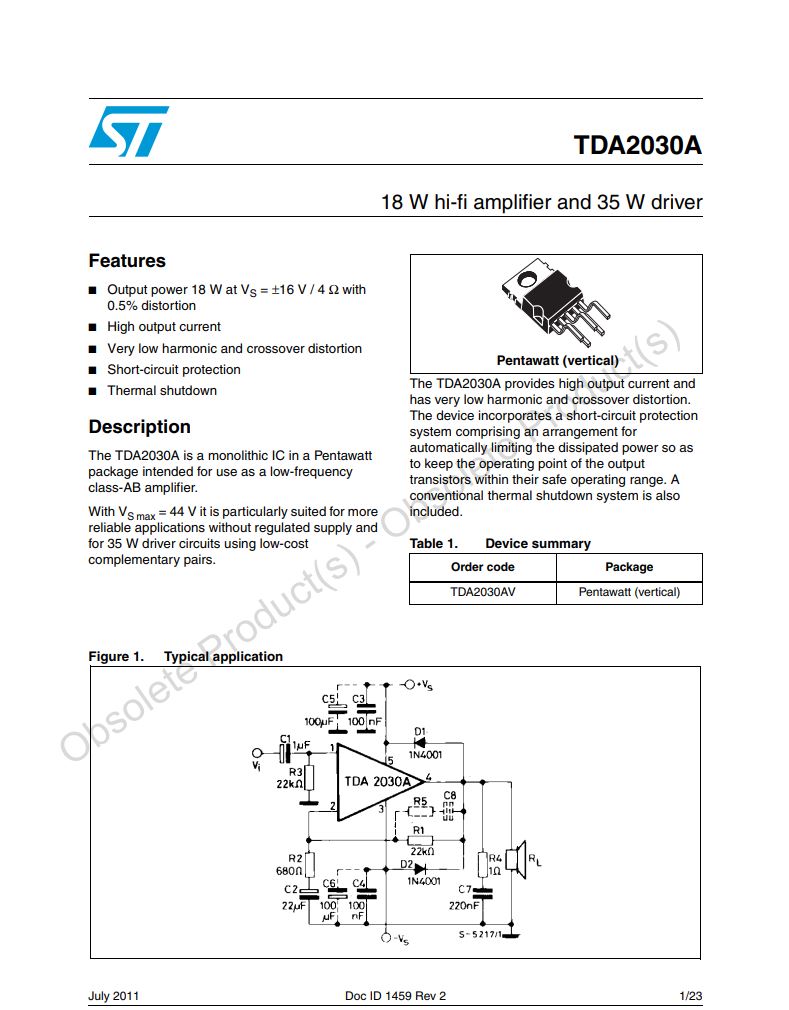

> Zumindest das Datenblatt bei Reichelt ist von ST ;-)
http://cdn-reichelt.de/documents/datenblatt/A200/TDA2030A.pdf

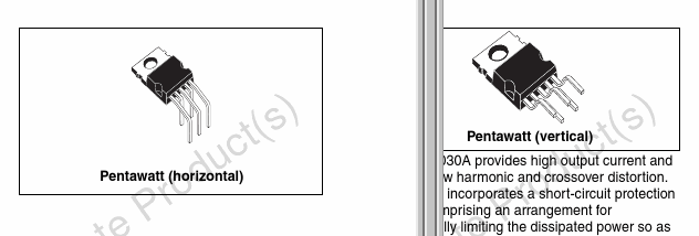

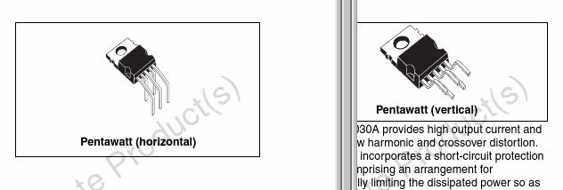

>>  A2030H
?(TD) A2030H  , das wäre dann auch der Andere mit 14W
von Gerald B. (gerald_b)
https://www-user.tu-chemnitz.de/~heha/basteln/Konsumg%C3%BCter/DDR-Halbleiter/a2030.gif
Der Suffix H steht in diesem Fall für horizontal. Die gängigere Variante
ist V für vertikal.
von Harald W. (wilhelms)
> ist V für vertikal.
Ja, ich habe inzwischen herausgefunden, das die Hochvolt-
Version (22V) TDA2030A heisst.
