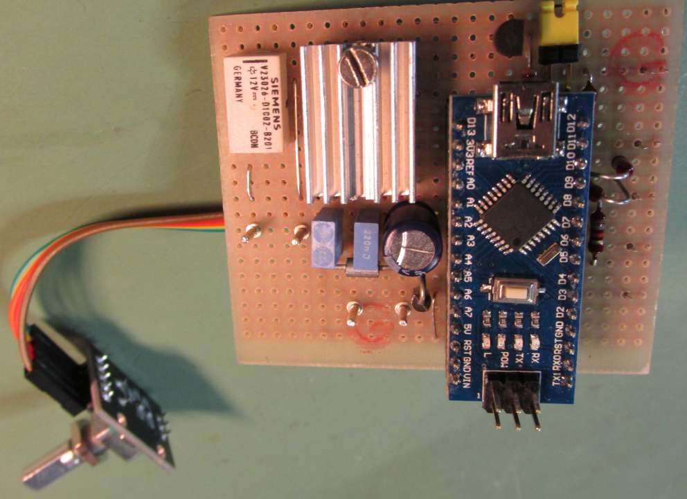

Ich bin entsprechend ausgestattet, aber tue mir das nicht an. Die Nanos
aus Fernost sind günstig zu kaufen und passen problemlos in
Lochrasterplatten. Die setze ich komplett ein und nennenswert größer als
ein 328-DIL sind sie auch nicht.

von Manfred (Gast)
Wolfgang schrieb:
> Da ist ein Arduino Pro Mini für 2€ doch fast kleiner und hat Bootloader nebst
Hühnerfutter schon drauf.
Ja, und man darf sich mit dem Adapter befassen - entweder als Fake
erkannte FT232 und SiLab oder CH340 mit fehlendem DTR (Reset).
