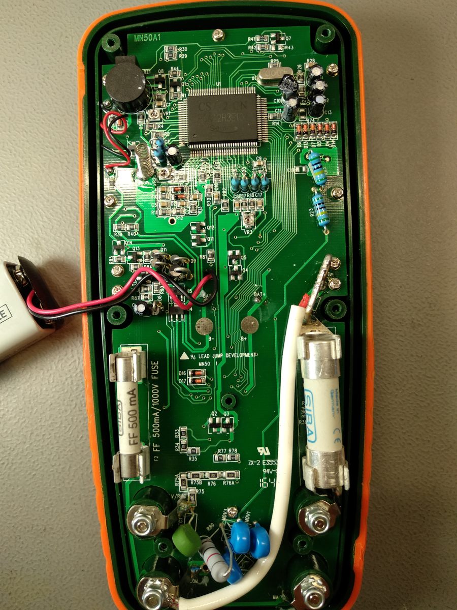

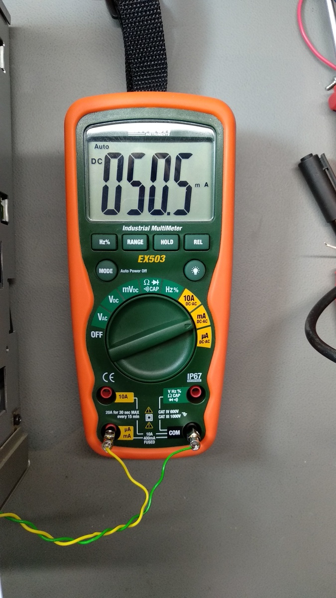

Kann bei den genannten Anforderungen das Extech EX503 empfehlen.
OEM-Hersteller ist wohl CEM Instruments.
Hatte es als Versandrückläufer günstig bei eBay bekommen, der 10A
Messbereich war verstimmt, da der Shunt nicht weit genug in der Platine
eingelötet war.
Aber nichts, was sich nicht beheben lassen würde ...
Das Gerät hat ein robustes, gummiertes Gehäuse (IP67) und kam mit einem
Magnethalter (sehr praktisch!).
Es sind ordentliche Sicherungen verbaut und Schutzschaltungen sind
ebenfalls vorhanden.
