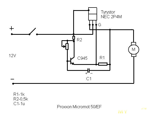

#5423046
gibt es den irgendwo die schaltung oder hat die jemand?? es sieht optisch alles gut aus war etwas verstaubt! habs erstmal gereinigt trotzdem ohne erfolg. danke vorab Ich finde lediglich eine Proxxon FBS/12, eine FSBE scheint es nicht zu geben. https://www.proxxon.com/en/micromot/28462.php Es wird wohl der Leistungssteller, ob MOSFet oder Triac einen Kurzschluss haben. Interessant ist jedenfalls, das die Regelung an stabilisierten Netzteilen oder bei Batteriespeisung nicht funktioniert, ich gehe daher von einem Triac aus. Poti könnte auch im Eimer sein, ist aber unwahrscheinlicher als der Triac.

#5423080
Keine Ahnung wie weit die sich unterscheiden, alle Bilder der Leiterplatten die zu finden waren, scheinen nicht viel mehr als etwa dies zu enthalten: https://pic.mysku-st.ru/uploads/pictures/07/66/95/2018/03/29/fc9827.jpg Zeig doch mal deine Platine.

#5423115
> gibt es den irgendwo die schaltung oder hat die jemand?? Warum? Reicht es bei der einfachen Schaltung nicht einfach mal drauf zuschauen und sich die Schaltung dann vorzustellen? > stabilisierten Netzteilen oder bei Batteriespeisung nicht funktioniert, > ich gehe daher von einem Triac aus. Thyristor duerfte es wohl eher treffen. Als Ersatzteil vermutlich alles verwendbar was vom Gehäuse passt und einen aehnlichen Gatestrom aufweist. Olaf Antwort schreibenBitte melde dich an, um einen Beitrag zu schreiben. |
