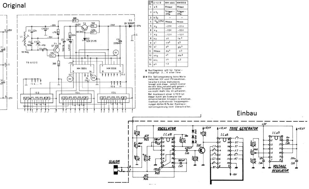

Folgendes ist der Plan: Ich habe einen alten String-Synthesiser gefunden
in dem ich eine Platine austauschen möchte. Im Original ist diese mit
einer Versorgungsspannung von -27 V angeschlossen. Die neue Platine
benötigt allerdings sowohl 12,4 V, als auch -15 V.
Jetzt fehlt mir der Ansatz hierfür einen Schaltkreis zu designen; um die
Spannung zu teilen, invertieren und runterzuregeln?! Wäre das
prinzipiell möglich, gibt es hier bewährte Muster?
Danke im voraus & Vg

#5423179
Joachim B. schrieb:
> nicht wirklich, ich sehe den Bedarf von -15V gerade nicht
I.C. a8
Bei derart wenigen Bauteilen könnte es reichen, etwa einen
7915-Festspannungsregler mit den -27V zu füttern. Dann hat man schonmal
die -15V.

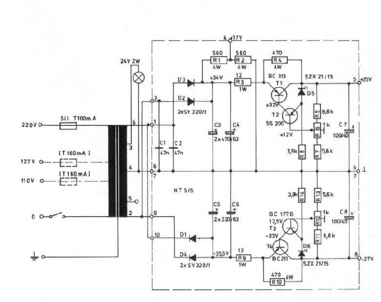

Bleibt das Problem der +12,4V aus 0 und -27V. Andererseits sehe ich
links neben dem Schaltplan der Originalplatine noch zwei Anschlüsse +25V
/ -27V . Vielleicht sind die +12,4V ja schon irgendwo im Gerät
vorhanden. Optimalerweise auch die +15V.
Gast #5423206
Genau, das ist das Netzteil. Die +25 V abzugreifen sollte kein problem
sein. (optimal wäre allerdings nur die -27 V zu nutzen)
> die -15V.
Ob -27 V oder -35 V Versorgungsspannung macht kein Unterschied beim
7915?
#5423385
> 7915?
Bis -35V würde ich bei normalen 7915 nicht gehen ("maximum rating"). Das
ist das Extremum. Die Eingangspannung sollte (üblicherweise) irgendwo
zwischen -16V und -35V liegen.
Die -27V für den 7915 (oder auch +25V für einen 7812 ;) ) sind
prinzipiell okay. Aber auch auf die abzuführende Wärme aufpassen, was
wiederum von der Spannungsdifferenz und dem Strom abhängt.
(Firma: matzetronics) #5423390
Das grösste Problem dürfte sein, das die Ausgangspegel des Ersatz TOG
wieder im Bereich -27V bis 0V liegen sollten.
Es könnte also nötig sein, die +12V Schiene des neuen TOG zur neuen 0V
zu machen und den ganzen Generator mit -12V (die Masse des Ersatz TOG)
und -27V (-15V des Ersatz TOG) zu speisen.
