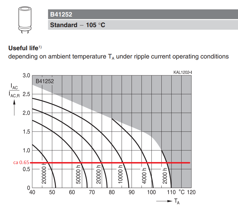

als ersten Ansatz. Lt. Datenblatt hat der verlinkte Kondensator eine
Lebensdauer von 2000 Stunden bei 105°C.
10° mehr oder weniger verkürzt bzw. verlängert die Lebensdauer um den
Faktor 2.

Laut dem Diagram "Useful life" aus dem Datenblatt würden 2,45A bei
40-50°C grob 7.000 Stunden entsprechen würd ich sagen.
Lieber wär mir eher das doppelte.

Das stimmt allerdings, danke für den Hinweis.
Die vertikale Skala ist ja nur ein Faktor und bezieht sich auf die
angegebenen 3,75A bei 105°C.
Mit 2,45A habe ich also um den Faktor 0,65 weniger.
Das wären dann 200.000 Stunden bei 47-48°C, kann das sein?
Lg

Nach 20 Jahren wird halt der Gummi undicht...
Aber du bräuchtest wohl keine so dicken Elkos, ein paar wenige 1000µF
Panasonic FR wären sinnvoller.
Die Simulation lügt dich an, denn du gehst da augenscheinlich von 0 Ohm
Innenwiderstand des Netzteils aus.
Was spricht gegen das Messen des Ripplestroms?
Ich würde es so machen, dass ich das Ding einen Tag laufen lasse, und
wenn dann die Elkos nicht wesentlich wärmer als die Umgebungstemperatur
werden, dann wäre ich fertig.
