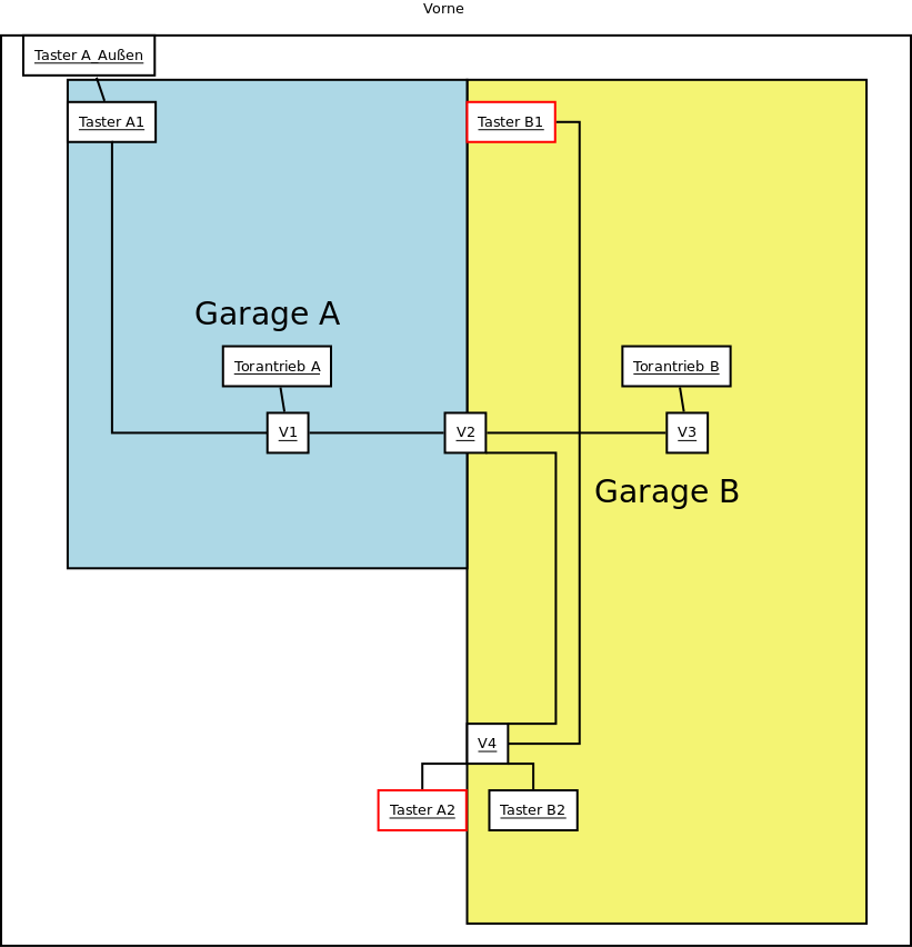

mein Name ist Philip und ich hab seit kurzem ein Problem mit 2 Tastern,
die die Garagentorantriebe betätigen sollen.
Da das alles vom Aufbau so schwierig nur mit Worten zu erklären ist,
habe ich eine Skizze angefügt. Es handelt sich um eine Doppelgarage,
wobei eine der beiden doppelte Länge einer normalen Garage hat. Beide
Garagen verfügen über einen Garagentorantrieb (Hörmann Promatic 3) an
denen 2 (hinten und vorne) bzw. 3 (hinten, vorne und außen) Taster
angeschlossen sind. Ich möchte gleich dazu sagen, dass die Taster
mittels Klingeldraht/Telefonkabel angeschlossen sind. Es sind also
dünne, starre Leiter. Die Taster sind normale Taster wie sie auch für
230V benutzt werden.
Seit kurzem habe ich nun das Problem, dass 2 Taster nicht mehr
reagieren, nämlich "Taster B1" und "Taster A2". Ich habe als ersten Test
mittels Multimeter durchgeklingelt und da kann ich jetzt keinen Fehler
erkennen. Auffällig ist, dass gerade die beiden Taster ausgefallen sind,
die die größten Kabellängen bis zum Antrieb haben:
Taster A2 --> V4 --> V2 --> V1 --> Torantrieb A
und
Taster B1 --> V4 --> V2 --> V3 --> Torantrieb B
Die Verbindung der Einzeladern habe ich jeweils durch Abisolieren,
Verdrillen und Einschrumpfen in Schrumpfschlauch hergestellt. Das
passiert in den zahlreich vorhandenen Verteilern (V1-V4). Ich weiß, dass
es nicht unbedingt die sauberste Art und Weise ist, aber ich wollte es
ausprobieren. Scotchlok kann ich später immer noch verwenden. Die ganze
Verkabelung besteht erst seit ein paar Monaten, so dass ich nicht davon
ausgehe, dass es schon Kontaktschwierigkeiten gibt.
Ich habe mich jetzt hier und über Google etwas mit der Thematik vertraut
gemacht, aber mir fehlt die Fähigkeit zu gewichten, was da geschrieben
wird. Habe ein paar Themen gefunden, bei denen es um Störungen aufgrund
von langen Kabellängen ging. Ich frage mich nun, ob das bei mir auch
sein kann. Die o. g. Verbindungen von den Tastern zu den Torantrieben
sind jeweils höchstens 20 Meter lang.
Ich habe mal die Spannung zwischen den beiden Kontakten am Antrieb
gemesen. Die liegt bei 24 V. Teilweise laufen die Telefonkabel neben
Stromleitungen (aber separat in eigenem Lehrrohr). Laut Hörmann-Handbuch
sollte das vermieden werden. Ich hab extra mal alles stromlos gemacht,
aber das brachte keine Besserung.
-Hat jemand eine Idee, was ich ausprobieren/testen/messen könnte?
-Sind die Kabellängen zu lang?
-Kann es sein, dass die Verbindungen zu schlecht sind?
-Vielleicht hatte ja jemand schon einmal ein ähnliches Problem.
Vielen Dank im Voraus,
Philip

OP #5428726
mittlerweile geht wieder alles. Was ich sagen kann ist, dass es nicht an
den 230V-Tastern lag. Aber es ist ein guter Hinweis, dass diese
eigentlich nicht für diese niedrigen Spannungen gedacht sind und falls
es in Zukunft nochmals Probleme geben sollte, dann werd' ich dort als
erstes suchen.
Bzgl. des Fehlers an Taster A2 kann ich nichts Genaues sagen. Ich hab
nochmals alle Verbindungen überprüft und bilde mir ein, dass das Problem
in V1 lag. Ich konnte das aber nicht durch Messungen weiter
einschränken. Auf jeden Fall funktionierte der Taster auf einmal wieder.
Bei Taster B1 habe ich etwas länger gebraucht. Ich habe dazu erst einmal
die Spannung direkt am Torantrieb B gemessen: ca. 22,7 V.
Diese Spannung konnte ich auch in V4 und an den Tastern B1 und B2
messen. Beim Drücken der Taster wurden mir immer 0 V angezeigt. Also
habe ich einmal das Multimeter bei V4 angeschlossen, denn schließlich
funktionierte ja hier die Steuerung. Es zeigt wie erwartet 22,7 V. Beim
Drücken des ca. 7 Meter entfernten Tasters B1 konnte ich dann einen
Spannungabfall beobachten, allerdings nicht auf 0 V sondern auf 0,8 -
0,9V. Also lag für mich der Verdacht nahe, dass der Widerstand in der
Leitung zu diesem Taster (V4 zu Taster B1) zu hoch gewesen ist. Da dort
ein mehradriges Kabel (ähnlich einer Telefonleitung) liegt, von dem aber
nur 2 Adern benutzt worden sind, habe ich einfach 2 weitere Adern
angeschlossen. Danach funktionierte der Taster wieder und ich konnte den
Antrieb steuern.
