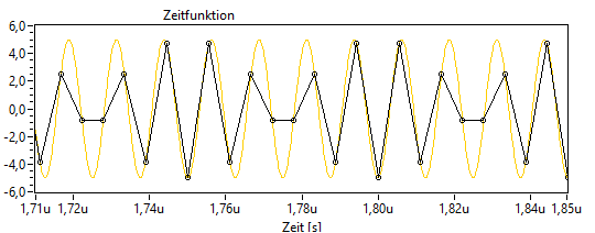

ich verwende eine DDS vom Typ AD9102 und habe das Problem, dass sich bei
höheren Frequenzen (einfaches CW), eine Amplitudenmodulation von etwa
5MHz auf das Signal legt, die auch mit steigender Frequenz größer wird.
Im Anhang befinden Screenshots mit drei verschiedenen CW-Frequenzen. Der
Ausgang der DDS ist über einen Balun asymmetrisch, die Messungen sind
direkt auf der Sekundärseite gemacht worden.
Ich kann mir den Effekt nicht direkt erklären, kann mir jemand weiter
helfen?
Viele Grüße

So ist es. Zur Illustration mal eine Simu, bei der ein 88MHz-Signal mit
180MHz abgetastet wird. Die gelbe Kurve ist der 88MHz Sinus, in schwarz
sind die Abtastpunkte zu sehen. Die treffen halt mal nahe bei den
Extrema (was nach einer großen Amplitude aussieht) und mal nahe bei den
Nulldurchgängen (was nach einer kleinen Amplitude aussieht).
Helfen würde ein besser Filter oder eben mehr Abstand zwischen
Signalfrequenz und Taktfrequenz des DDS.

Das ist eine Schwebungsfrequenz zwischen Takt und Ausgang, die lässt
sich nicht unterdrücken, wenn sie dicht am Takt oder ganzzahligen
Bruchteilen davon liegt. Sie wird aber zu Null, wenn man die
Ausgangsfrequenz genau auf einen ganzzahligen Bruchteil der Taktfrequenz
legt.
Man kann das auch als eine Überlagerung von Summen- und
Differenzfrequenz betrachten, wenn man nahe der Nyquistfrequnez liegt.
