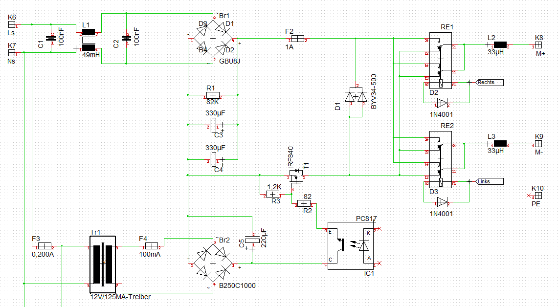

kurze Frage zu PWM..
ich benötige für einen DC Motor (230V DC / 100W) eine PWM Steuerung
mit ca. 200Hz und Drehrichtungsänderung via Relais.
Problem: die Ansteuerung muss potentialfrei erfolgen.
Bei dem Relais ist dass kein Problem (im Plan fehlt noch die Ansteuerung
der Spulen..)
TR1 ist nur für die Gate-Spannung zuständig. Der Trafo ist vorhanden und
kostet daher nichts... auch wenn er etwas zu groß ist.
Frage: Funktioniert die Gate-Ansteuerung mit dem OPTO so wie gezeichnet?
Die Ansteuerung des OPTO's und der Relais erfolgt potentialfrei mit
einem anderen Trafo.
.. die Bauteile (FET, Diode, Relais)sind an sich überdimensioniert, aber
von denen habe ich genügend Vorrat..

Könnte funktionieren, es ist aber zu beachten, daß der Optokoppler
ziemlich wenig Strom (nur einige zig mA) liefert, d.h. das Einschalten
dauert einige Zeit - der MOSFET könnte also etwas warm werden.
Der 82R-Widerstand kann ganz wegfallen.
Dasselbe gilt auch für das Ausschalten: Das ist genauso sehr langsam.
Wenn das ein Problem wird, dann einen zweiten Optokoppler zwischen Gate
und Source schalten und beim Ausschalten den ebenfalls für ein paar zig
µs einschalten.
Alternative ingesamt: Den Leistungs-MOSFET mit einem Low-Side-Treiber
ansteuern und den Optokoppler nur zur Steuerung verwenden; sofern das
Steuersignal vom Optokoppler noch immer zu langsam ist, kann evtl. noch
ein Schmitt-Trigger notwendig werden.
Weiters: MLCCs bei der Steuerung ergänzen, sonst bricht da die Spannung
beim Einschalten weg.

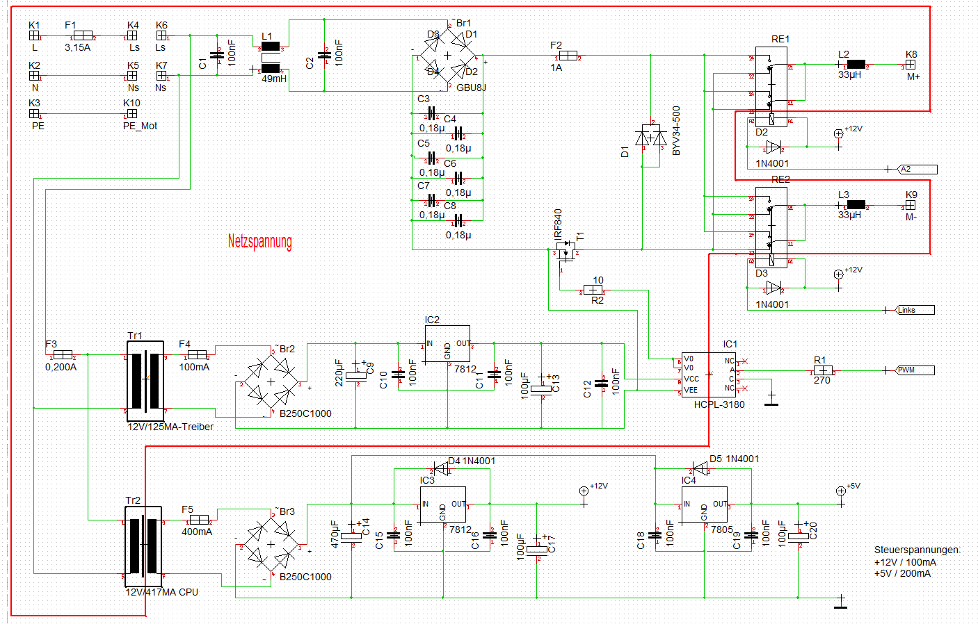

Gast #5424600
Stefanus F. schrieb:
> Optokoppler liefern keine steilen Signal Flanken.
Besser: Der Optokoppler PC817 liefert keine steilen Signalflanken.
Aber natürlich gibt es auch Optokoppler, die gleich Elektronik für die
Signalaufbereitung mit einem Schmitt-Trigger enthalten - nennt sich oft
Logikausgang. Such dir was aus:
https://www.digikey.de/products/de/isolators/optoisolators-logic-output/902?k=&pkeyword=&pv1989=0&FV=ffe00386&quantity=0&ColumnSort=0&page=1&pageSize=25
bspw. der TLP2361 (Anstiegs-/Abfallzeit typ. 3ns)
https://toshiba.semicon-storage.com/info/docget.jsp?did=14229&prodName=TLP2361
