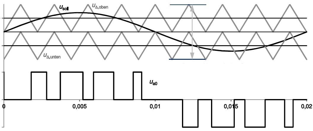

ich habe eine kurze Verstädnisfrage zur sinusbewerteten PWM: Auf was
bezieht sich die Angabe der Schaltfrequenz bei solch einer Schaltung?
Ich habe in einem Handbuch die Angabe mit
f_sinus = 5...50Hz
und
f_schalt = 1kHz
Ich verstehe das so das sich die f_schalt = 1kHz auf die Dreiecksoannung
beziehen, da die Ausgangsspannung eine variable Frequenz hat, stimmt?
M.
#5424680
fast - die 1kHz beziehen sich auf die konstante PWM-taktfrequenz
(Dreieckschwingung). Die Ausgangsspannung hat aber ebenfalls 1khz
FestFrequenz, jedoch mit variablem Tastverhältnis.
Durch Integration entsteht daraus die tieffrequente Sinusschwingung.
