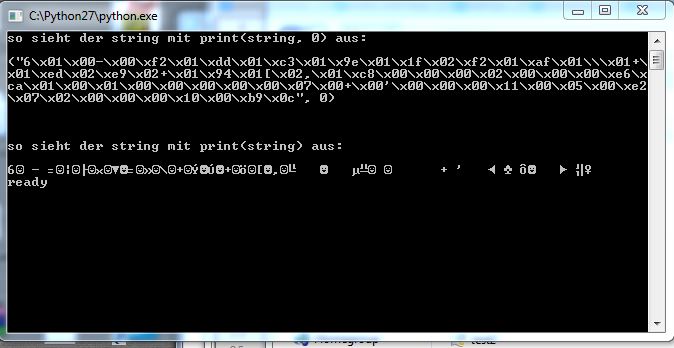

ich bin gerade etwas verwirrt bei der Entschlüsselung eines Empfangenen
Strings über RS232 mit Python.
Ich empfange in regelmäßigen Abständen einen Datenstring von einem
Messgerät, den ich entschlüsseln möchte. Es sollten Daten wie
Temperatur, Druck und Spannung enthalten sein. Leider enthält der String
anscheinend zahlreiche Sonderzeichen, die sowohl in Python als auch in
unterschiedlichen Editoren komplett unterschiedlich dargestellt werden.
So sieht der String aus (in Python wieder ganz anders, siehe Screen):
6 6 ñÛ„5á°X+íê,‚\+È      æÊ       '       â    j
Per Zufall bin ich darauf gestoßen, dass mir "print(string, 0)" den
String anscheinend ohne die Sonderzeichen liefert (siehe Screenshot).
Und das scheint mir der richtige String zu sein, mit dem man auch was
anfangen kann. Leider ist es mir nicht möglich diese Darstellungsart
irgendwie anders zu reproduzieren. Warscheinlich ist es ein ganz banales
Problem ich komm aber einfahc nicht auf die Lösung. Und wieso zeigt die
Print-Funktion hier überhaupt so ein unterschiedliches Verhalten?
Viele Grüße
Martin

Dass dort sind einfach nur die nicht darstellbaren Zeichen escaped. Bist
du dir sicher, dass, dass die Baudrate usw. stimmen?
Ansonsten sind es vermutlich Binärdaten. Da würde ich erstmal einen
Hexdump vieler Nachrichten machen, eine Liste welche werte man glaubt,
dass übertragen werden sollten, und dann schauen, ob man irgendwelche
Zusammenhänge findet. Wenn man das Messgerät kennen würde, vielleicht
würde man dann dazu auch noch was finden.
von Sven B. (scummos)
print() bringt dir gar nichts, das interpretiert den String in
irgendeinem Encoding. Je nach Encoding sieht das unterschiedlich aus,
aber vermutlich sind alle falsch. Du musst dir die einzelnen Bytes
anschauen, am besten als Hex.

von Maddin S. (maddin91)
Baudrate etc. stimmt.
Ich hatte mir jetzt gedacht, dass es evtl. Hex-Zahlen sind, die jeweils
durch ein "\x" getrennt sind und mir das halt immer als Sonderzeichen
angezeigt wird. Ist das keine Möglichkeit?

von Dirk B. (dirkb2)
Das \x kommt von der Darstellung als Hexzahl (siehe Escape-Sequenz auf
Wikipedia)
Da die Daten nicht Menschenlesbar vorliegen, werden es wohl Binärdaten
sein.
Das Format sollte im Manual zum Messgerät stehen.

EF =  995,5 mBar
F3 = 1005,3 mBar
F4 = 1007,7 mBar
F5 = 1010,1 mBar
Das sind die Werte für den Druck. Alle Werte dazwischen werden nicht
angezeigt. Die Sofware springt bei Änderungen nur zwischen diesen festen
Werten hin und her. Zwei Messwerte (Temperatur und Spannung) kann ich
aktiv beeinflussen. Da werde ich nachher mal gucken, ob sich da noch
weitere Hex-Werte mit ändern.

zu 1: Für das Live-Plotting der Hex-Daten habe ich mir wie gesagt eine
Python GUI geschrieben. Parallel checke ich das ganze mit HTerm gegen,
um sicher zu gehen, dass nirgendwo ein Fehler in meinem Progrtamm ist.
zu 2: Ich habe ein vollständiges Log, ja. Aber das ist extrem lang (mehr
als 100.000 Zeichen).
zu 3 und 4: Werde ich mal versuchen. Wie gesagt, kann ich leider nur
zwei Messwerte aktiv beeinflussen. Bzw. Bei der Spannung sogar nur an
oder aus.
Ich melde mich dann wieder wenn ich neue Daten zum spielen hab =)

Ich habe jetzt eine Wertetabelle mit den Temperaturwerten und den
dazugehörigen Hex-Zahlen (Anhang). Das Gerät verfügt über zwei
verschiedene Temperatur-Sensoren und beide zeigen exakt die gleichen
Temperatursprünge an und werden aus den gleichen HEX-Zahlen gebildet.
Auf den ersten Blick scheinen sich die Temperaturwerte linear aus den
HEX-Zahlen abzuleiten. Wenn man aber genau hinguckt, kann man eine
minimale Zunahme der Temperatursprünge in Richtung höherer HEX-Zahlen
sehen.
Deshalb hab ich eigentlich kaum noch einen Zweifel, dass die Temperatur
Software-intern umgerechnet wird und von den Sensoren bspw. der
Widerstand oder was auch immer (je nachdem was und wie es gemessen wird)
übertragen wird. Wahrscheinlich steckt dann sogar noch eine Kalibrierung
dahinter.
Wenn das wirklich so ist sehe ich keine Möglichkeit aus den Hex-Zahlen
die dazugehörigen Werten zu berechnen.
Wie seht ihr das?

Ich habe es jetzt doch mit Com0Com hinbekommen (hatte da auch einen
Denkfehler). Ich habe mir einfach ein virtuelles Com-Paar erstellt und
kann jetzt Das Messgerät mit dem physikalischen Port verbinden und die
Software mit einem der virtuellen Ports. Jetzt habe ich einfach ein
Python-Programm geschrieben, was die Daten in beide Richtungen weiter
reicht. Und das scheint auch gut zu funktionieren.
Ich muss hier noch etwas Zeit investieren aber so kann ich schonmal das
Protokoll in Beide Richtungen abhören und sogar die Daten manipulieren.
