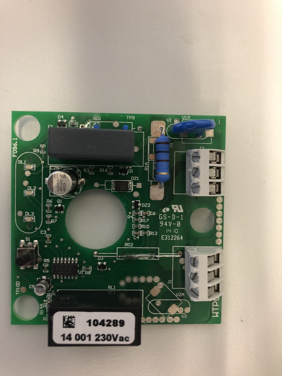

In diesem Post sind zwei Bilder beigefügt auf dem die Steuerplatine des
Presscontrols zu sehen sind.
Meine erste Vermutung war, dass die Reedkontakte durch die vielen
Lastwechsel mittlerweile defekt sind. Beim Messn der Kontakt im
geöffneten Zustand wurde ein Widerstand von über 300kOhm gemessen und im
durch einen Magneten bedämpften Zustand (geschlossener Reedkontakt)
wurde ein Widerstand von >1 Ohm gemessen.
Ohne jetzt viel Erfahrung mit Reedkontakten zu haben, würde ich nun
sagen, dass beide Kontakte so noch technisch i.O. sind. Auch die
Lötpunkte (gekennzeichnet) an einem Reedkontakt war auf der Rückseite
schon verdächtig, allerdings ist auch hier der elektrische Kontakt zu
den Anschlussklemmen mit >1 Ohm gegeben.
Was könnte ich noch messen?
Welche Infos braucht ihr noch von mir, um mir zu helfen?
Welches Bauteil könnte noch in Frage kommen?

#5425158
Hallo!
Die Schaltung wird offensichtlich von einem Kondensatornetzteil
versorgt. Die häufigsten Defekte sind bekannt. Zunächst verliert der
Kondensator Kapazität (das ist der schwarze Klotz im Bild oben).
Oft geht auch der Sicherungswiderstand kaputt (deshalb heißt er ja so).
Das ist das blaue dicke runde Ding mit den "Bauchstreifen" oben rechts.

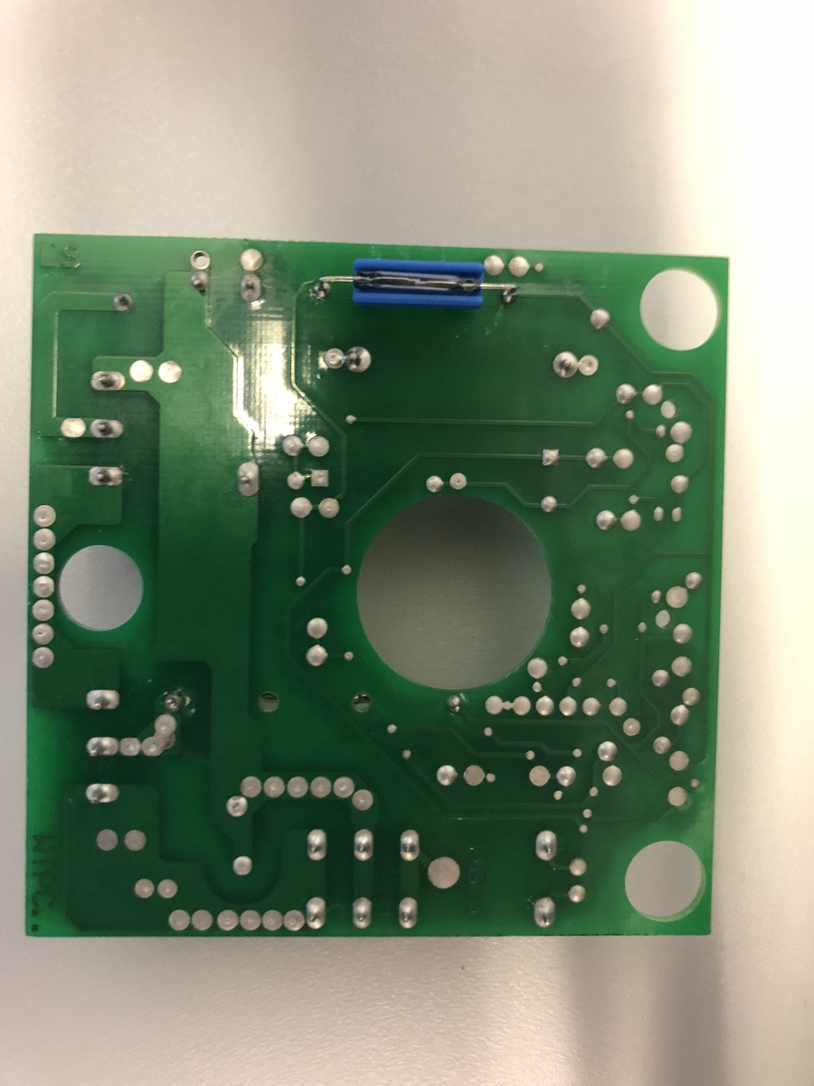

OP #5425165
Hier nun das zweite Bild. Leider funktionierte der Upload nur von einem
Bild(bin momentan mit denn Smartphone nur unterwegs).
Hier noch die Rückseite.
Den Kontakt hatte ich bei der Messung nicht ausgelötet, da mir eben kein
Lötkolben zur Verfügung steht. Könnte ich allerdings noch machen, aber
in dem Fall wird es dann bei den besagten 300kOhm bleiben oder der Wert
noch höher werden. In dem Fall habe ich ja dann nur ein heiles Bauteil
ausgelötet und diese Glaskolben sollen ja recht empfindlich sein.
Grüße
Bastion
OP #5425178
Route 6. schrieb:
> Hallo!
Danke, für diese Tipps.
Ich werde die Bauteile so schnell wie möglich auslöten und einmal
messen. Ich hätte sonst nur mit Fehlern bei den anderen Kapazitäten
gerechnet, aber die ElKos waren optisch ertsmal für mich i.O.
Grüße
Bastion
Gast #5432522
Bei den Dingern geht auch gern mal ein sehr hochohmiger Widerstand
kaputt.
Der TimeOut bei Fehler und Nachlauf der Pumpe wird über ein RC-Glied
gesteuert. Kondensator und Widerstand im Megaohm Bereich. Der geht gern
kaputt. Zumindest war das bei mir zwei mal der Fall. Ich habe allerdings
noch nicht die SMD-Variante sondern die THT. Irgendwo habe ich auch noch
den Schaltplan dazu.
Gast #6226939
Ich hatte auch eine defekte und die hat mich richtig geärgert. am ende
habe ich R7  und Q1 berührt und einen Wackelkontakt entdeckt. Es war der
bekantterte SMD-widerstand kaputt!  Nie zuvor sowas gesehen. Vorsicht
die steuerelektronik ist auf netzspannungsniveau. Schaltung ist
totsimpel aber umwegreich geroutet. Trotzdem kann man sie selbst
rausmalen. Scheinbar sind die teile serienschrott, meine eigene
chinesische pumpensteuerung läuft jahrelang problemlos.
