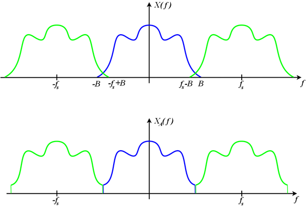

Es heißt ja immer man sollte ein Signal filtern vor der Abtastung, so
dass man unter der Nyquist-Frequenz bleibt und somit Aliasing vermeidet.
Aber haben analoge Komponenten (z.B. Widerstände und Kondensatoren)
nicht auch eine begrenzte Fähigkeit auf Frequenzen zu reagieren? Ist das
nicht sogar genau das was z.B. RC-Filter machen?
Warum tritt dort kein Aliasing auf?

AA ist ein Effekt des Digitalisierens, also des Diskretisierens. Da eine
Analogschaltung nichts diskretisiert, kann es auch kein Aliasing geben.
Ist einfach logisch.

Das Wort "Begrenzung", so wie Du es verwendest, bezeichnet im Falle der
Abtastung etwas anderes als im Falle einer RC-Kombination.
Im ersten Fall bezeichnet das eine tatsächliche "Grenze" auf der
Frequenzskala und wird durch die Nyquist-Frequenz auf eine bestimmte
Zahl festgelegt.
Im zweiten Fall hingegen gibt es solche eine scharf bestimmte Zahl
nicht. Vielmehr dämpft und verzögert eine RC-Kombination, je nach
Frequenz nur in unterschiedlichem Maße - sie lässt aber alle (im
technischen Zusammenhang wichtigen) Frequenzen durch.
Es gibt hier also keine "Begrenzung" in dem selben Sinn, wie bei der
Abtastfrequenz bzw. dem Aliasing.
Eine andere Betrachtungsweise, die ich hier aus der Mathematik
übernehme, mag Dir vielleicht weiter helfen. Es geht dabei um die Frage
der Eineindeutigen Abbildung. Das sind solche, bei denen das
Eingangssignal aus dem Ausgangssignal eindeutig reproduziert werden
kann.
Beim Anti-Aliasing ist das nicht möglich, denn es kann für einen
gegebenen Wert, bzw. aus dem Verlauf der Werte nicht bestimmt werden ob
und zu welchem Anteil er bzw. sie von einem Frequenzanteil unterhalb
oder oberhalb der Nyquist-Frequenz er stammt.
Anders bei einer RC-Kombination. Dort ist für jede Frequenz die sich
ergebende Dämpfung und Phasenverschiebung bekannt. Erscheint also eine
bestimmte Frequenz im Ausgangssignal, kann deren Amplitude am Eingang
und deren ursprüngliche Phase eindeutig bestimmt werden.
Aliasing tritt also weder in dem Sinne auf, wie es bei der Abtastung
gemeint ist, noch im übertragenen Sinne.
Im übrigen ist Analog OPAs Satz durchaus kein Zirkelschluss. Dabei
ergibt sich nämlich das Vorderglied einer Schlussfolgerung aus einer
Schlusskette.
Er hat das Problem von der Seite angefasst, dass Aliasing ein Begriff in
Bezug auf Abtastung ist, während, wie ich oben zeigte, er bei
RC-Kombinationen unter anderem operational gar nicht anwendbar ist. Ich
stimme allerdings zu, dass Analog OPAs Erwiderung keine Erklärung im
Sinne einer Kausalkette ist.
Wir wissen bisher nur, dass sich Wirkungen mit einer begrenzten
Geschwindigkeit im Raum ausbreiten, dies aber sofort beginnen zu tun.
Insofern ist JKs Antwort ein wenig problematisch, weil sie Ursache und
Wirkung nicht genau betrachtet. Es gibt einfach keinen uns bekannten
Effekt, bei dem sich eine Verzögerung bei Wirkungen nicht auf materielle
oder energetische Ursachen zurückführen lässt. Um in dem Beispiel Deiner
Gegenfrage zu bleiben, bewegt sich jede Masse, auf die eine Kraft wird,
sofort, nicht mit einer Verzögerung. Sie tut es evtl. bei geringen
Kräften und grossen Massen, zunächst nur minimal - aber sie bewegt sich
doch (sic!)
Ich hoffe, dass hilft Dir weiter.

Ab der atomaren Ebene wird selbst ein analoger Tiefpass durchaus
diskret. Nur eben nicht in relevantem Maße (Rauschen usw.).

von Theor (Gast)
@ DSP
Wir verlieren uns in Seitenthemen, die man im Grunde schon voraussetzen
muss, um solche Fragen zu diskutieren. Du erkennst keinen Zirkelschluss,
verwendest Abstraktionen, die Du nicht hinreichend erfasst und stellst
Gegensätze aus unterschiedlichen Kategorien auf ohne es zu merken.
Um es nochmal kurz zusammenzufassen:
Aliasing ist ein Konzept, dass sich aus der analytischen Zerlegung in
Frequenzspektren ergibt - was mit der Fourieranalyse getan wird.
Wendet man FA auf ein abgetastetes Signal ab, tritt unter bestimmten

von ECL (Gast)
Ich klaue schamlos aus wikipedia:
ES ist für den TO ZWINGEND NÖTIG die Bedeutung der der angehängten
Grafik aus dem Englische Wikipedia Artikel zum Shannon theroem zu
verstehen.
https://en.wikipedia.org/wiki/Nyquist%E2%80%93Shannon_sampling_theorem
Die Fourier-Transformation von idealen delta Dirac Pulse (für uns sind
diese Pulse die Abtastfunktion des ADC) sind delta dirac pulse im
Frequenzraum.
Da das Faltungs Theroem
https://de.wikipedia.org/wiki/Faltung_(Mathematik)#Faltungstheorem
gilt. Entspricht das Abtasten eines Signales (das Signal wird mit den
Delta Dirac Pulsen multipilziert) einer Faltung im Spektralbereich!
Ohne Abtastpulse keine Faltung im Frequenzbereich und auch kein
Aliasing.
von Bernhard D. (bdrescher)
Die Antwort von ECL geht in die richtige Richtung. Ich würde es jedoch
so formulieren:
Entscheidend für aliasing ist die zeitdiskretisierung. Da ich gerade
nicht die Muße habe es mathematisch herzuleiten:
Egal ob 10,12,24 oder Amplituden-Auflösung auf 1e (analog), ein adc mit
der selben sampling Frequenz und analogen Bandbreite hätte das selbe
aliasing verhalten. Denn bei der Rekonstruktion von zeit-diskretisierten
signal nimmt man an, dass 1. Das signal repetetiv ist (grund für
spectral leakage) und innerhalb der Bandbreite 0-fs/2. Um nun ein
zeitkontinuierliches Signal, welches durch die Punkte verläuft, zu
projezieren, erscheinen höhere Frequenzen als Faltungsprodukte im
Spektrum. Mathematisch lässt sich das durch die laplace transformation
der sha funktion beweisen.
Fazit: Wenn du mir das infinitisimale quantisierungsintervall der realen
zeit nennst, kriegst du neben dem physiknobelpreis auch das
aliasing-spektrum analoger Komponenten.
