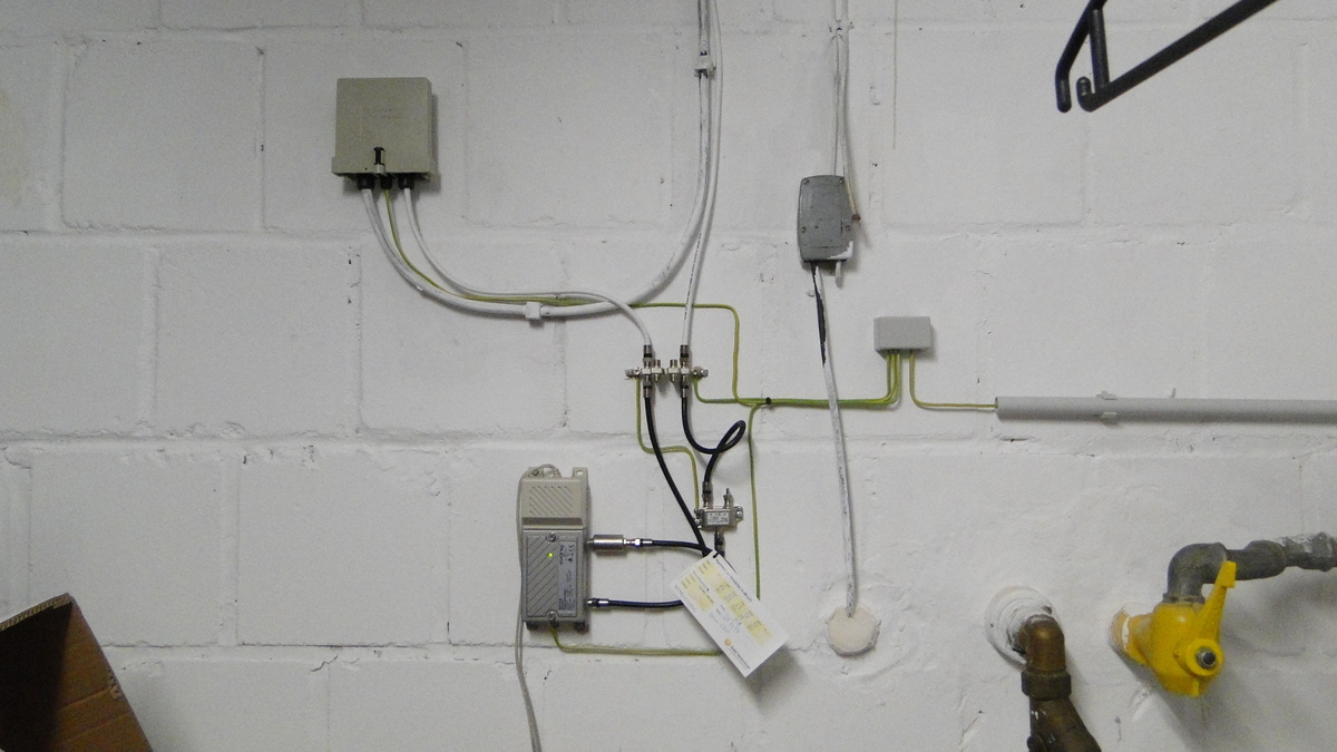

Gast #5425640
Matthias L. schrieb:
> In unserem Eigenheim hängt ein Übergabepunkt im Keler, da steht noch
> "Post" dran. Der ist nicht verplombt und da sind auch keine "Pfoten
> weg!"-Aufkleber drauf. Das wäre auch doof, denn ein Hausverstärker
> gehört nicht dazu - den habe ich selbst gekauft und montiert und für
> dessen Anschluss musste ich notgedrungen an das Innenleben des
> Übergabepunkts dran - zumindest an die hausseitige Anschlussklemme..
Du verwechselst da etwas. Es gibt einen Übergabepunkt der Telekom, für
herkömmliches Telefon und DSL-Gedöns und es gibt einen Übergabepunkt für
Kabelanschluss.
Kabelanschluss bedeutete früher nur Kabelfernsehen und hat mittlerweile
aufgerüstet auf IP-Telfonie und Internet.
Typische Kabelprovider sind UnityMedia, mittlerweile zugehörig zu
Vodafone, vorher KabelDeutschland.
Kabelanschlüsse laufen über Koaxialkabel, im Gegensatz zu Telekom mit
ihrer DSL-Geschichten.
Kabelanschlüsse enden mit einer Abschlussbox im Hausanschlussraum.
Diese Box ist verplombt.
Wer keinen Vertrag mit dem Kabelprovider hat, hat nur diese verplombte
Box in seinem Keller hängen.
Die Box ist gleichzeitig Abschlusswiderstand für das Koaxkabel.
Wer einen Vertrag hat, der bekommt zusätzlich einen Verstärker gesetzt,
welcher das Haus mit der gebuchten Leistung versorgt.
An diesem Verstärker wird das einkommende Signal eingemessen und der
Verstärkungsfaktor für die Hausinstallation eingestellt.
Das Messprotokoll wird auf einem Zettel notiert an den Verstärker
gehängt.
Auf meinem Bild siehst du rechts oben die alte Telekombox (Übergabepunkt
der Telekom), bei mir unbenutzt.
Ganz links siehtst du den Abschlusskasten für Kabel.
Davon geht ein Anschlusskabel wech zu dem Hausanschlussverstärker.
An selbigem siehst du den Zettel mit den Messprotokollen.
Von dort geht es an die Endgeräte.
Soweit der Anschluss für ein  Einfamilienhaus.
Bei Mehrfamilienhäusern geht vom Hausverstärker eine Stammleitung zu
Verzweigungsverstärkern, auch Etagenverstärker genannt, welche jeden
Wohnblock nochmal separat versorgen.
Sollte also in einem Wohnblock ein Installationsproblem anstehen, wirkt
sich das in keinem Fall auf die übrigen Teilnehmer aus.
So denn, es darf geschossen werden ;)
#5425716
Nein ich verwechsele da gar nichts. Du liest nur nicht richtig:
> Da scheint es individuell verschiedene Anschluss-Varianten zu geben.
Dass dein Anschluss so aussieht wie du schilderst, glaube ich
jederzeit, das Foto wäre (für mich) gar nicht nötig gewesen - aber
meiner ist eben anders. Und da gibt's ganz sicher noch viele weitere
Varianten, je nach Alter, Größe und Anbieter der Installation.
Mein Anschluss stammt noch aus der Zeit von Schwarz-Schillings
Kabel-Pilotprojekt, heute ist der von Vodafone, vorher KabelDeutschland,
davor Bundespost.
Von DSL war bei mir überhaupt nicht die Rede, wie im Thread bisher ja
auch nicht. Ich rede schon vom Übergabepunkt von Vodafone, vorher
KabelDeutschland.
Ja, genauso ist das bei mir auch, nur ohne Messprotokolle - und ohne
Plombe. Da war noch nie eine dran. Und der Verstärker gehört mir. Glaub
es oder glaub es nicht...

Stand der Technik ist so wie ich schon geschildert habe, der
Hausanschlussverstärker liefert ausreichend Pegel und die Entkopplung
einzelner Wohnblocks ist durch sogen. Etagenvertärker gesichert.
Eine Verlegung oder sogar Verlängerung des Koaxkabels, um nochmal zur
Eingangssituation zurück zu kommen, macht überhauptkeine Probleme.
In meinem Fall, weil ich an einem einzelnen Kabel nur eine Fritzbox
hängen habe, direkt und ohne irgendwelche dämpfenden Dosen oder
sonstiges Geraffel, musste sogar ein 20dB Dämpfungsglied am
Vertärkerausgang eingefügt werden. Kannst du auf dem Bild schön
erkennen.
Ich hätte auch die Möglichkeit gehabt, ein Koax-Netzwerk zu installieren
um z.B. in jedem Raum Fernsehempfang zu ermöglichen. Darauf habe ich
verzichtet, habe nur Internet und IP-Telefonie gebucht.
Deshalb sage ich es nochmal: Es ist Jacke wie Hose welches Kabel
verlängert wird.

Ja, in der Tat. Das ist eigentlich ziemlicher Blödsinn - hinter dem
ohnehin entkoppelnden HÜP erst einen 20db-Verstärker setzen und dann ein
20db-Dämpfungsglied, damit hinterher wieder der selbe Pegel rauskommt
wie vorne reingesteckt wurde, nur mit zusätzlichem Rauschen versetzt.
Aber wenn das ganze Zeug dir vom Anbieter so hingebaut wurde, dann
hattest du darauf ja keinen Einfluss.
