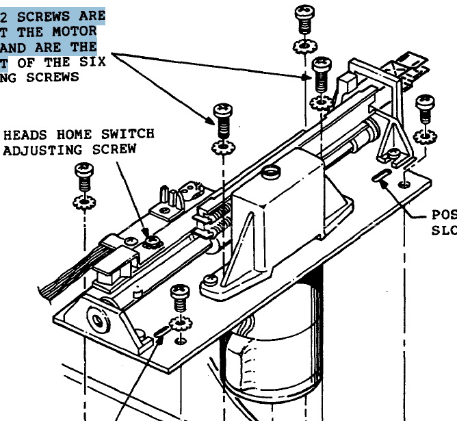

Man unterschaetzt was mit primitiver Hardware moeglich ist Ein Beispiel aus den 80er Jahren... Wechsel-Plattenlaufwerk RL02 Ein Platter mit 14 Zoll, 10 Megabyte ! 512 Spuren auf 2 Zoll - also ca 0,01 mm Spurbreite Genaue Positionierung war vermutlich < 0,002mm ! Positionierung mit einem primitiven DC Motor, ganz normal mit Kohlebuersten Uebertragung auf den linearen Kopfschlitten mit 2 Schreib/Lese Koepfen mit einem "Skalentrieb" aus einem Kunststoffaden, der auf der Achse des DC Motors abgewickelt wird Positionierungszeit fuer Spurwechsel 55 msec Die Platte rotiert mit 3600 Rpm Auch das eventuelle "eiern" der Platte wurde dynamisch nachgeregelt - von einem stinknormalen DC Motor mit Kohlebuersten Feedback der Position von den Schreib/Lesekoepfen & einem magnetischen Tacho Ich denke das war reine TTL & Analogtechnik ohne uP Hat eigentlich sehr gut jahrelang in tausenden Exemplaren funktioniert...
