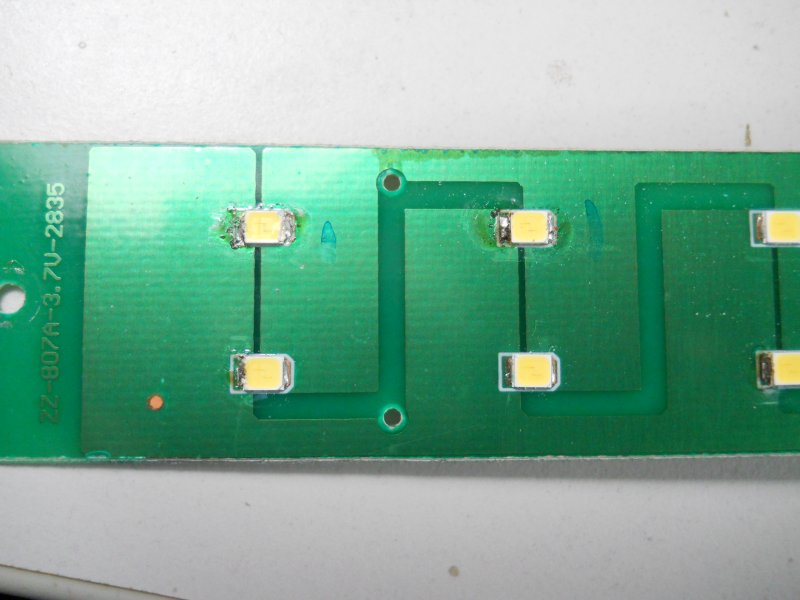

Kann mir bitte jemand einen Tipp geben welche LEDs das sind?
Sie haben die Abmessung ca 2.8x3.2mm und werden schön heiss
wenn sie leuchten. Will heissen den einzelnen Strom hab ich
(noch) nicht gemessen.
Sie sind Bestandteil einer Akku-Stablampe (Aldi). 12 LEDs
sind insgesamt drauf, davon haben jetzt fünf durch Wasser-
einwirkung ihren Geist aufgegeben - ich würde sie gern
ersetzen. Nachlöten der teils korrodierten Lötstellen
hat nichts gebracht, offensichtlich hat die Feuchtigkeit
direkt auf die Halbleiter eingewirkt.
Habe von diesen Leistungs-LEDs leider keine Ahnung,
vielleicht kann mir bitte jemand helfen?
Wahrscheinlich kommt eine neue Stablampe billiger.
Außerdem ist die Schaltung Murks, weil die LEDs parallel geschalten
sind. Das macht man grundsätzlich nicht, außer jemand steht mit
geladerer Pistole hinter einem.

Labstampen Bastler schrieb:> davon haben jetzt fünf durch Wasser-> einwirkung ihren Geist aufgegeben
Nö, durch billigst miese Konstruktion, direkte Parallelschaltung.
Du kannst nicht einfach ein paar ersetzen, sondern es müssten alle von
gleichen Spannungsrank sein.
Miss die Grösse, es ist PLCC2 vermutlich 3528, und kaufe 100 und miss
davon die aus, deren Flussspannung (bei gleichem Strom) den vorhandenen
am nächsten kommt.
Du merkst, das ist Unsinn.
Bau also lieber vor jede einzelne LED einen eigenen Vorwiderstand,
Leiterbahn durchkratzen und Lötstop runterkratzen, SMD Widerstand
auflöten, dann darf eine beliebige LED an Stelle der alten, und den
zentralen Vorwiderstand entfernen.

Labstampen Bastler schrieb:> Nein, vorher hat die Lampe ja zig Stunden funktioniert.> Das eingedrungene Wasser (Dämpfe) hat die LEDs "umkippen"> lassen.
Die Feuchtigkeit hat einfach gezeigt, wie sich solch ein massiver Pfusch
(Paralellschaltung von LEDs) auswirkt.
Das unterschiedliche Kühlen von einzelnen LEDs führt zum lawinenartigen
Ausfall!

MaWin schrieb:> es ist PLCC2 vermutlich 3528
Wenn es die sind wären die mit 20mA spezifiziert. Ich habe jetzt
nachgemessen bei einer LED, sie zieht 55mA.
Hat jemand Erfahrungswerte für die Längswiderstande?
