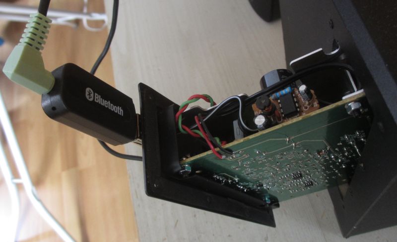

in einem mit einem A2DP Bluetooth Stick nachgerüsteten Radio gibt es nun
Störgeräusche - oh Wunder :/ Man hört quasi den Prozessortakt von dem
Drecksding, wenn der aktiv ist (periodisches fiepsen). Um das Teil zu
versorgen, habe ich ein 12V -> 5V Wandler benutzt (Autostöpsel), dieser
versorgt eine rückseitig angebrahcte USB Buchse, in der der Stick
steckt. Der Stick hat 3,5mm Klinke und ein kurzes Kabel geht dann wieder
ins Radio rein an den AUX Eingang.
Fakten:
1) Wandler ohne Stick laufen lassen: Kein Problem, alles ruhig -> Es
liegt nicht am Wandler
2) Wandler durch LM7805 erstezt, gleiches Problem -> Es liegt nicht am
Wandler"typ"
3) Stick über ein Adapter an Audio angeschlossen, welcher nur die
Audioleitungen über 2x 4.7uF durchlässt - keine Masse, quasi galvanisch
getrennt -> keine Verbesserung
4) Stick über einen Audio Trenntrafoadapter angeschlossen, fast ruhig ->
Aber eine Masseschleife kann es nicht sein, wenn 2) doch auch nichts
gebracht hat?
5) Stick extern mit 5V Powerpack versorgt, alles ruhig -> Hm...
Frage:
Woran zum Henker kann es nun noch liegen, wenn man die "Fakten"
berücksichtigt? Wie geht man bei sowas weiter strukturiert vor?
Hilft nur eine galvanisch getrennte Versorgung? Also "richtigen" Trafo
DC/DC 12 -> 5V? Wenn ja, warum?
Danke für konstruktive Ideen, Klaus.

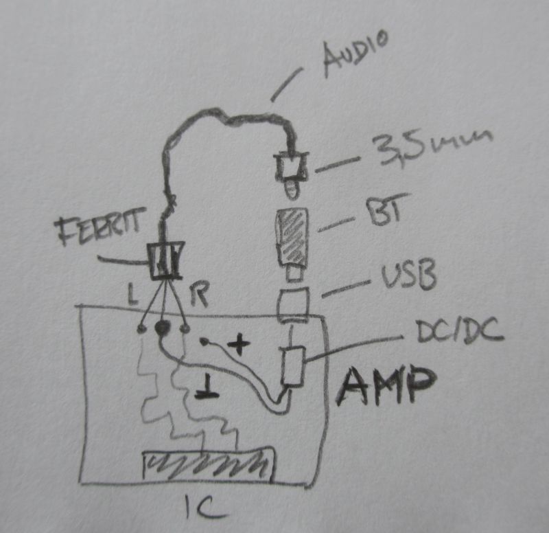

Masse für den Stick hole ich bereits von der Audio Buchse (bzw von dort,
wo die kurze Audioleitung auf einer großen Massefläche / Sternpunkt
original angelötet ist) :/
Klaus.

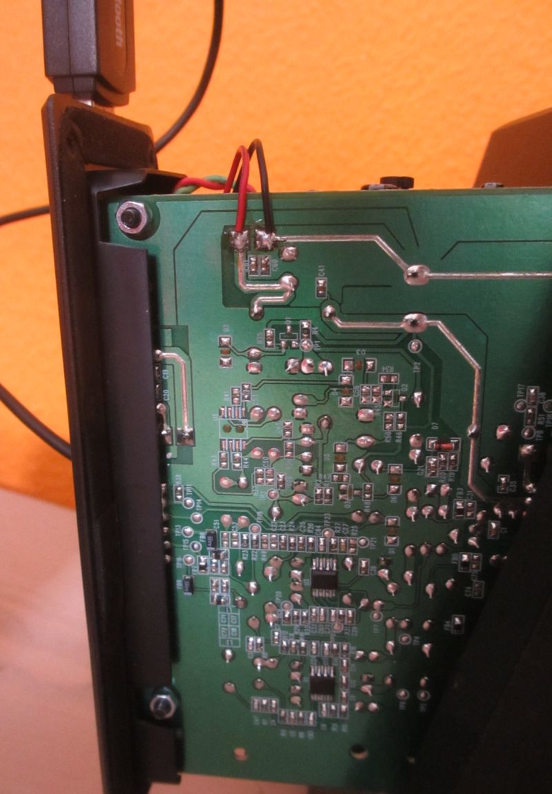

Geht es von da auch zur Endstufe mit der Masse? (ich nehme an ja)
Wenn das wechseln des Massepunktes für den Stick keinen Erfolg bringt
hilft nur noch eine getrennte Versorgung. Vllt. gibt es ja noch eine
zweite Trafowicklung für die Skalenbeleuchtung wo man rangehen könnte...
Ursächlich scheint jedenfalls die Gleichtaktstörung hervorgerufen über
die Stromaufnahme des Sticks zu sein. Also schon irgendwie ein
Masseproblem.
von Klaus R. (klaus2)
...nein, die endstufe wir über einen anderen pfad vom sternpkt
glättungselko aus versorgt. ich würd sowas gern "verstehen", das wär
schon sehr spannend. Mal Vss und Audio mit dem Oszi anschauen? Vll
Masseversatz messen?
Klaus.

von Florian (Gast)
Ein Foto vom Aufbau und ggfs. einen Schaltplan wäre schon geil ;-)
...et voila.
Klaus.
