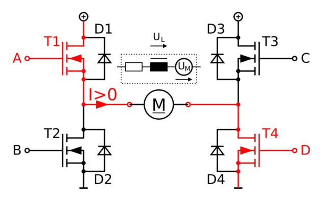

Hallo Elektronikfreunde,
ich habe eine Frage, die mich schon seit längerem beschäftigt.
Ich kenne es von Hoch- und Tiefsetzsteller, dass zur Verlustreduzierung
die Diode für den Freilaufkreis durch einen aktiv geschalteten Mosfet
überbrückt wird (Aktiver Freilauf).
Wenn ich bei der H-Brücke im Bild den Strom über T1 und T4 fließen lasse
und den T1 fürs PWM ausschalte, dann fließt der Strom über T4 und D2.
Warum darf ich in diesem Fall nicht T2 einschalten?
T2 und T4 sind ja der Betriebsfall "bremsen".
Dies geschieht doch auch unweigerlich, wenn der Strom über D2 getrieben
wird.
Was übersehe ich?
Viele Grüße
Stefan
#5425767
@Stefan (Gast)
Ja.
Ja.
Doch, das darfst du. Im Fall eines eingeschwungenen Zustands (Motor
dreht mit konstanter Drehzahl entsprechend der mittlere PWM-Spannung)
sind aktiver und passiver Freilauf nahezu identisch.
Nein, das allein ist es nicht.
Der Unterschied entsteht, wenn srunghaft das Tsstverhältnis geändert
wird. Sagen wir von 50 auf 25%.
Passiver Freilauf ohne T2: Motor bremst rein mechanisch ab und kommt
irgendwann bei 25% Nenndrehzahl an.
Aktiver Freilauf mit T2: Motor bremst aktiv und speist Einergie in den
Zwischenkreis zurück (Rekuperation wie es E-Autos machen), das Bremsen
ist stärker und damit schneller.
>wird.
Nein. Nur weil Strom über D2 fließt, heißt das noch lange nicht, daß der
Motor gebremst wird! In der Freilaufphase der PWM wird der Motor über
die Restenergie in den Spulen angetrieben. Der Strom sinkt zwar, liefert
aber noch Antriebsenergie.
>Was übersehe ich?
Den Unterschied zuwischen konstanter PWM und einem Wechsel.
Gast #5425786
Vielen Dank für die gute Erklärung.
Eine Frage habe ich noch
Das Zurückspeisen in den Akku erfolgt dann ja über D1, sobald die
induzierte Spannung vom Motor, (im Ersatzschaltbild aus Ankerwiderstand,
Ankerinduktivität und induktionsspannung),größer als die vom
Zwischenkreis, Akku ist und T1, T3 abgeschaltet sind.
Warum funktioniert das nur, wenn T2 leitet?
Wenn ich mir die Maschengleichung aufstelle, taucht einmal die
Diodenspannung anstatt dem Rdson * i auf.
Grüße Stefan

#5426078
@ Stefan (Gast)
Ja, aber dazu muss der Motor schon sehr schnell drehen, praktisch ÜBER
Nenndrehzahl. Das passiert eher selten. Das was du hier beschreibst ist
rein passives Rückspeisen.
Weil dann Die H-Brücke als Step Up Wandler arbeitet! Durch das
Einschalten von T2 wird die Spuleninduktivität des Motors mit Strom
aufgeladen, der Motor arbeitet als Generator. Wenn T2 öffnet und dann T1
schließt, fließt die Energie über T1 und T4 in den Akku/Zwischenkreis
zurück. Das Ganze funktiopniert auch, wenn der Motor deutlich unter
Nenndrehzal läuft, eben weil durch das Schalten von T2 eine Step Up
Funktion erreicht wird.
Dann vergiß mal die Stromrichtung nicht. Beim Step Up muß Strom gegen
die Sperrichtung der Diode D2 fließen. Das geht natürlich nicht. Also
geht aktives Bremsen bei kleinen Drehzahlen nur mit T2.
Grüße Stefan

Gast #5440571
Vielen Dank Falk für die tolle Erklärung.
Eine Frage zur praktischen Umsetzung habe ich noch, ich kann mir zwar
Denken, wie es gemacht wird, aber nachdem ich schon unterschiedliches
gehört habe, frage ich besser doch euch.
Wie wird denn der T4 beim aktiven Bremsen geschalten, falls der Motor
zuvor über T1 und T4 angesteuert wurde und der Step-Up-Betrieb über T2
genutzt wird?
Theoretisch kann der Strom, wenn die "Ersatzspannungsquelle" den Strom
in den Akku zurückschickt, ja auch über die Bodydiode des T4 fließen
oder bleibt der T4, über die ganze Zeit, um unnötige Schalt- und
Durchlassverluste zu vermeiden, eingeschalten?
Viele Grüße
Stefan
Gast #5440635
Was Dir noch zum Verständnis fehlt, sind die unterschiedlichen
Ansteuerverfahren der H-Brücken. Für die BLDC-Motoren gibt es eine
interessante Übersichten im Netz zu finden.
Und als zweites wie hier die fiktiven DCDC-Aufwärtswandler arbeiten.
Wenn der Motor sich so schnell dreht, dass die induzierte Spannung höher
als die Versorgungsspannung der Brückenschaltung wird, passiert
folgendes:
Wenn alle MOS gesperrt wären, würde über D2 und D3 rückgespeist werden
und massiv gebremst werden, wenn die Schaltung den Strom aufnehmen
könnte.
Ist die Drehzahl geringer und die Spannung unter der
Versorgungsspannung, dann kann Rückgespeist werden, indem T4 wie beim
Aufwärtswandler PWM-mäßig getaktet wird. Die Induktivität des Motors
wird hierbei als EnergieSpeicherElement verwendet. Der Flyback-Strom des
Aufwärtswandlers nimmt dann den Weg über D2 (oder T2, wenn dieser
durchgeschaltet würde) und D3.
Man könnte aber auch T3 durchschalten um in den Spannungsabfall über D3
zu vermindern. Würde aber nun auch T2 durchgeschaltet, gäbe es ein
Problem, wenn der lückende Betrieb des fiktiven Wandlers beginnt und T2
noch durchgeschaltet wäre. Also bleibt T2 deshalb gesperrt. Der
Spannungsabfall über D2 wird in Kauf genommen.
Im Hintergrund steht, dass theoretisch eine solche Steuerung zwar
möglich wäre, aber nicht alle Schaltkombinationen in der Praxis möglich
sind.
Der Grund ist ein zusätzliches Schleifen der Steuersignale über eine
Schutzlogik (Schaltwerk) im internen der SteuerIC umd bei einem internen
Hänger einen Kurzschlussfall durch die Ansteuerung zu vermeiden.
Ist nun klar geworden,
> Was übersehe ich?
