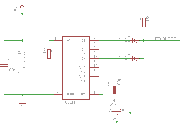

Ich habe eine 38khz Signal dass ich mit einem ne555 erzeuge, dieses will
ich jede Millisekunde ein- und ausschalten. Das ganze analog (mit rinrm
uC klappts bereits).
Also wie kriege ich das am einfachsten hin?

Zweiter NE555, der ein 500 Hz Signal erzeugt, und mit diesem deinen
38kHz NE555 über den Reset-Eingang ein- und ausschalten.

Mit einem 2. NE555, der den 1. im 1ms Takt resetet.

Reset am 555er ist blöd, weil der frequenzbestimmende Kondensator (der
für das 38Khz-Signal) im eingeschwungenen Zustand zwischen 1/3tel und
2/3tel der Betriebsspannung umschaltet. Periodendauer(Tastverhältnis)
und Frequenz ergeben sich daraus. Nach einem Reset wird der Kondensator
von NullVolt auf 2/3tel der VCC aufgeladen , um danach auf 1/3VCC
(erstmalig) entladen zu werden. In "unserem Falle" sähe 38Khz Signal so
aus, das die erste Flanke länger ist als angedacht und dann erst die
restlichen 36-37 Impulse deines 38Khz-Signal die gewünschte Form
aufweist.
Den Rest zu beschalten, ist hier kontraproduktiv. Lieber den PIN2/PIN6 (
sind ja eh verbunden) auf VCC/2 halten. Dann klappt der Start so, wie
gewünscht.
Vllt. ist es ja auch wurscht, wie der erste Impuls aussieht.
Man weiss ja wiedermal nix genaues...

von Falk B. (falk)
@Wolfgang (Gast)
>Die Sache mit einem einfachen UND-Gatter funktioniert nur, wenn dir
>abgeschnittene Pulse egal sind. Sonst wäre zur Synchronisation ein
>D-FlipFlop o.ä. zu empfehlen.
Naja, für ne IR-Lichtschranke reicht das. Man kann es aber auch ohne uC
sauber synchron machen, indem man es von einem Synchronzähler ableitet.
Siehe Anhang. Das UND-Gatter kann man durch 2 Dioden ersetzen, old
School DTL.

nicht den Ausgang des ersten auf PIN2/6 des nächsten. Das habe ich nicht
gemeint. Zum stoppen des 38Khz Generators diese beiden PINs mit halber
Betriebsspannung belegen ( oder mit 'etwas'weniger, als 1/3VCC ), sonst
offen lassen. Über PIN 5 ließe sich auch trixxen. Hier eine Diode in
Sperrichtung und die über einen enstllb. Vorwiderstand auf den Ausgang
des 'unterbrechers'. Dann den VWiderstand so einstellen, das die 38Khz
Schwingungen geradeso abreißen. Aber - wird wurscht sein.
Probier doch erstmal den Ausgang des ersten auf den RESET des zweiten zu
legen. Wirste ja sehen.
