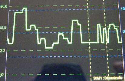

Ich habe da mal eine Frage zum Mobilfunk, speziell O2:
An 2 Standorten , die O2 als "gut" einstuft, habe  ich mit 2
verschiedenen Geräten eine extrem schwankende Netzqualität.
Das geht von LTE voller Antennenbalken bis zu E-Netz und kompletten
Unterbrechungen.
Am wetter liegt es nicht, das war gut.
Das geht schon über Monate so.
Ich habe folgenden Verdacht:
Wenn O2 überlastet ist, wird die Sendeleistung der Basisstation
reduziert, damit die Handys auf das langsamere Netz zurückschalten.
Das ist sehr nervig, weil dann auch die geniale Spracheingabe on Google
nicht mehr brauchbar ist
Hat noch jemand derartige Beobachtungen gemacht?
Hat schon mal gemessen, wie stark die Basisstationen von O2 senden?
Kennt jemand eine App, mit der man die Signalstärke
protokollieren kann?

Erstmal brauchst du eine frei stehene, stabil montierte Antenne. In
einer Umgebung mit Funkhindernissen/-reflektoren kannst du kleinräumige
Interferenzstrukturen des Feldes habe, die Messungen mit einer mobilen
Antenne zu einem Lotteriespiel werden lassen.

Glaub mir, in den 3GPP Standards haben die Netzbetreiber ganz andere
Moeglichkeiten als nur dumm die Sendeleistung zu steuern. Wenn da
irgendwas falsch konfiguriert ist, und sei es nur die Liste der
Nachbarzellen (ja, sowas gibt es auch), kommt es ganz schnell zu ganz
merkwuerdigen Effekten.

Tatsächlich ist es eine Eigenschaft von CDMA (im Vergleich zu TDMA bei
GSM/2G) basierten Netzen, dass die Zellen "atmen".
Das bedeutet: Die Zellgröße bzw. Reichweite wird mit zunehmender
Auslastung kleiner.
https://de.wikipedia.org/wiki/Zellatmung_(Mobilfunk)
Auf UMTS/3G trifft das also auf jeden Fall zu. Ich hätte jetzt erst mal
vermutet das auch LTE/4G auf einer Form von CDMA basiert.

Peter schrieb:
> ...ich sehe gerade: LTE scheint Zellatmung nicht zu kennen.
... weil man den Fehler da nicht mehr gemacht hat, dass Qualcomm zuviel
am Standard bestimmen kann, nur weil sie viele CDMA-Patente haben ;) LTE
ist OFDM, da gibts das Problem (Feature ist es ja nicht wirklich...) der
Zellatmung nicht.
