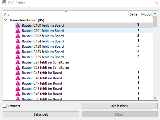

Hallo alle miteinander.
Wie es zu meinem Problem kam:
Vor längerem habe ich eine Platine erstellt (lange Platine).
In der Firma soll diese diese Platine in unterschiedliche Gehäuse
eingebaut werden. Deswegen benötige ich eine lange und eine breite
Platine.
Aus diesem Grund habe ich anschließend die breite Platine erstellt.
Der Schaltplan war hierbei 1:1 gleich.
Lediglich die Board Dateien sind verschieden.
Um Fehler auf beiden Platinen auszuschließen wurde anfangs nur die lange
Platine bestellt.
Inzwischen gibt es schon die dritte Version der langen Platine.
Da ich inzwischen sicher bin, dass der Schaltplan nun so bleiben kann,
wollte ich meine alte breite Platine auf den selben Stand der langen
Platine bringen und anschließend bestellen.
Hierbei sind allerdings einige Bauteile hinzugekommen.
Da beide Schaltpläne gleich sind habe ich nun die aktuelle Schematik der
langen Platine in das Projekt der alten breiten Platine kopiert.
Problemstellung:
Jetzt erhalte ich natürlich Konsistenzfehler, da viele Bauteile nicht im
Board vorhanden sind.
Gibt es eine Möglichkeit, dass Eagle diese Bauteile im Board erstellt,
so dass die Konsistenz wieder hergestellt wird?
Dann müsste ich diese Bauteile nur noch platzieren und nicht noch einmal
komplett alles routen.
#5426393
@Matthias Frank (frank91)
Schön, aber man zerreißt nicht die Konsistenz zwischen Board- und
Schematic, wenn man es gescheit machen will. D.h. man hat IMMER beide
Dateien offen, wenn man was ändert. Und für deine beiden Versionen gibt
es zwei getrennte Schaltpläne/Dateien, auch wenn die inhaltlich
identisch sind.
Ja und? Dann gibt es 3 +sch/.brd Dateipaare.
Wie meinst du, das zu tun? Bzw. wie hast du es getan?
Das ist ein "kleiner" Widerspruch. Entweder sind die Schaltpläne
WIRKLICH gleich oder eben NICHT.
Logisch.
Nicht direkt.
Na dann nimm den ALTEN, konsistenten Stand der Platine und füg die
zusätzlichen Bauteile manuell ein.

#5426446
>Ich wollte lediglich, den einen Schaltplan auf den Stand der anderen
>Platine bringen.
Man kann bei Eagle komplette Schaltpläne incl. Layout importieren. Menu
Datei -> Importieren -> Eagle-Zeichnung
Wenn die zusätzlichen Teile nicht mit dem Rest "verwachsen" sind, geht
das recht einfach, indem man in einer Kopie des neuen
Schaltplans/Layouts alles löscht was nicht neu ist und nicht kopiert
werden soll. Dann kann diesen Rest in die alte Zeichnung importieren und
hat wenig Nacharbeiten.
>Ich habe den aktuellen Schaltplan der langen Platine kopiert.
>Anschließend habe ich den veralteten Schaltplan der breiten Platine
>durch diesen ersetzt.
Das geht eben nicht.
>Im Prinzip haben halt beide Schaltpläne diesselbe Funktion und sollten
>deswegen 1:1 sein. Der eine Schaltplan ist allerdings auf dem neusten
>Stand und der andere nicht
Also sind sie NICHT identisch! Knapp daneben ist auch vorbei!
>Ich mach es jetzt so, dass ich die lange Platine komplett mit Schaltplan
>und Board kopiere. Anschließend verschiebe ich die Bauteile auf dem
>Board neu und Route alles nochmal.
NEIN!!!
Siehe oben!
OP #5426479
TATSACHE, SO GEHT ES!!!
Das ist genau das was ich wollte. Vielen Dank für diesen Hinweiß!!!

Matthias Frank (frank91) schrieb:
Wenn die neuen Teile nicht zu sehr "verwachsen" sind, und sich
einigermaßen sinnvoll gruppieren lassen, dann kann man die auch via
Cut&paste rüberholen.

Also ein fertiges Layout natürlich noch nicht, sind aber immerhin schon
im Layout. Umplatzieren muß er ja sowieso dann noch, da es ein anderes
Platinenformat ist.
