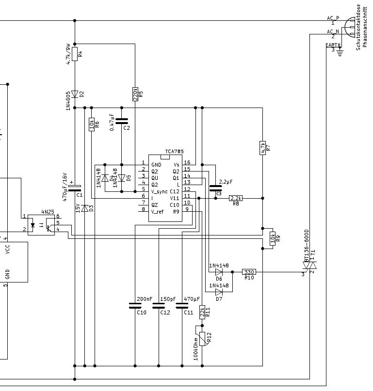

Moin Leute,
ich bin am verzweifeln, weil ich mich für zu blöd halte!
Ich habe jetzt schon eine ganze Weile im Netz nach der entscheidenden
Information gesucht, die mir sagt wo mein Problem liegt, allerdings habe
ich diese nicht gefunden und deshalb schreibe ich jetzt hier und bitte
euch um Hilfe.

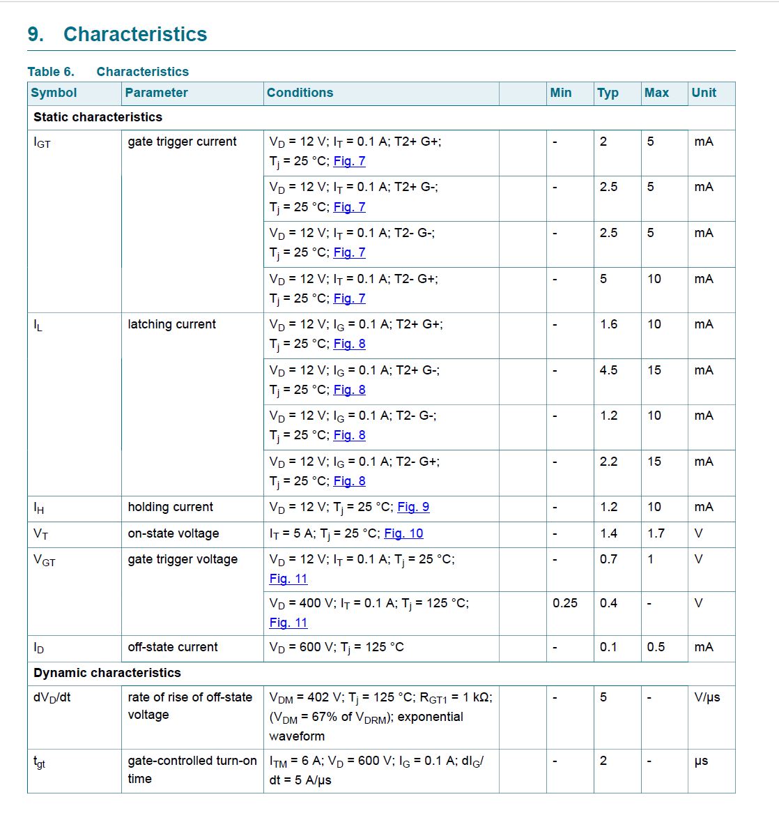

Ich habe die Beispielschaltung aus dem Datenblatt des TCA 785 genau wie
im Anhang zu sehen aufgebaut. Das einzige was bei mir anders ist, ist
dass ich den BT136 600D als Triac verwende.
Leider habe ich das Problem, dass meine Lampe immer mit 100% leuchtet,
egal wie das 10k Poti am Pin 11 eingestellt ist. Ich habe auch schon die
Spannung am Pin 11 gemessen... da liegen je nach Einstellung des Potis
ganz brav die 0-10V. Ich kann den Pin 11 auch komplett frei liegen
lassen und dennoch leutet meine Lampe immer mit 100%.
Ich weis nicht was ich übersehe... bitte erlöst mich aus meiner
Unwissenheit!
Danke!
Andere Zündspannung?

Zum Thema Gatestrom... ich denke mal schon, da der Triac ja sauber
gezündet wird. (zumindest bei 100% Helligkeit ohne Flackern)
Andere Zündspannung... ja?... leider keine Ahnung, ich finde zu dem im
Beispielschaltplan benannten TXC10 M60 keine Daten. Allerdings sagt das
Datenblatt des TCA785, dass die Spannung an den Ausgängen Pin14 und Pin
15 der Versorgungsspannung entspricht. D.h. in der Schaltung 15V. Wenn
ich das Datenblatt meines BT136-600D richtig lese (siehe Anhang), dann
ist diesem Triac alles über 1V recht. -> oder sehe ich das falsch?

von Flow (Gast)
C10 (Rampenkapazität) soll laut Datenblatt zwischen 500pF und 1uF
liegen,allerdings ist zu beachten, daß, je höher C10 ist, desto
längere Sägezahn-Rücklaufzeiten können auftreten. Desweiteren ist
bei der Dimensionierung darauf zu achten, daß die Maximal- und
Minimalwerte von I10 nicht überschritten werden.

von Flow (Gast)
Die Steuerspannung U11 darf die Spitze der Rampenspannung U10 nicht
übersteigen.
(Siemens Components 4/85)

von MaWin (Gast)
Simon schrieb:
> Ich bin echt verzweifelt... Ich brauche da schnell eine Lösung
Hmm, ich kann auch keine liefern.
Aber dein TRIAC ist ein vetdammt empfindliches Ding, zündet schon mit
2mA, dU/dt vom 5V/us, und du zündest mit satten 82mA.
Vielleicht aus 150 Ohm lieber 1K machen, und auch 1k nach Masse legen.
von hinz (Gast)
Und er zündet auch schon bei 5V/µs! Da muss die Last nur minimal
induktiv sein...
von Dieter (Gast)
Hallo Simon, die Lösung steht auf Seite 6 des Datenblattes. Das
Low-Signal am Ausgang habe typische 0,8V/2mA (max 2V), das High-Signal
Vss-2,5 V. Dein Triac zündet vermutlich schon beim Low-Signal. Eine
mögliche Lösung hat MaWin schon gepostet mit seinem vorgeschlagenen
Widerstandsteiler. MfG
von Simon (Gast)
Also Leute...
vielen Dank für eure rege Beteiligung.
Flow hat mit seinem Post die Lösung angestoßen.
Der Kondensator an Pin 10 war viel zu klein. Dadurch war die Vsat immer
schon über 10V und damit konnte der minimale Dimmerwert nie unter 100%
sinken. Danke dir Flow du hast meine Techniker-Abschlussarbeit gerettet!
Allerdings musste ich noch weiter experimentieren. So habe ich jetzt
einen Gate-Vorwiderstand von 330 Ohm und den 0,1µF Kondensator von Pin
11 nach 0V durch einen riesigen 470µF Elko ersetzt. Warum fragt ihr euch
jetzt bestimmt...(abgesehen davon, dass das die Koponenten waren die ich
noch herum liegen hatte) weil ich das 10K Poti an Pin 11 durch einen 10k
Widerstand ersetzt habe und Paralel einen OptoTransitor geschaltet habe
um von meinem Arduino aus per PWM dimmen zu können.
Danke noch mal an alle die mich unterstützt haben. Ich würde hiermit das
Thema schließen.
Grüße Simon
von hinz (Gast)
Die 47pF im Datenblatt sind ein Druckfehler. Eine Seite weiter steht
passend 47nF.
von Dieter (Gast)
Ein Schaltplan im Datenblatt hat bei C10 einen Fehler 47pF statt 47nF,
dabei steht in der Beschreibung 500pF-1µF. Kleiner Fehler mit großer
Wirkung...
Erhöhung auf 330 Ohm erfordert aber, dass immer ein ähnlich
empfindlicher Triac verwendet werden muss. Als Spannungsteiler
ausgeführt, könnte man dies etwas universeller gestallten, so dass auch
unempfindlichere Triacs als Ersatz eingebaut werden könnten, ohne den
Widerstand auch passend zu ersetzen.
