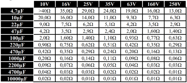

Hallo Ihr mikrocontroller.net User, bin noch ein N00b und brauche etwas
Hilfe
Mal gleich zu meiner Frage:
Soviel wie ich weiß kann man am ESR eines (Elektrolyth?) Kondensators
"ablesen", ob er noch in Ordnung oder defekt ist.
Im Internet habe ich schon ein paar Tabellen gesehen, die für eine
Kapazität X und eine maximale Spannung Y einen maximalen ESR angeben,
wenn der ESR höher ist dann ist der Kondensator meistens defekt, und
wenn er niedriger ist dann ist er meistens noch Ok.
Aber für viele Kapazitäten/Spannungen finde ich keine passenden
Tabellen, deswegen hatte ich den Gedanken, ob es vielleicht eine Formel
gibt, mit dem man den maximalen ESR für einen Kondensator bestimmen kann
Ich weiß zwar, dass es "normale ESR" und "low ESR" Modelle gibt, die
sich zu mehreren mOhm unterscheiden, aber gibt es so etwas wie eine
Formel überhaupt/gibt es eine Methode um zu bestimmen wann ein ESR Wert
"zu hoch" ist?
Hoffe ich habe mich verständlich genug ausgerückt ;)

Gast #5426773
Nimm als ungefähren Richtwert meine Tabelle die sich seit 20 Jahren
recht gut bewährt hat, etwas + / - bei den Werten kann man ruhig
tolerieren, kommt auch drauf an ob man Markenware vor sich hat
oder Chinamüll.
Grüße
