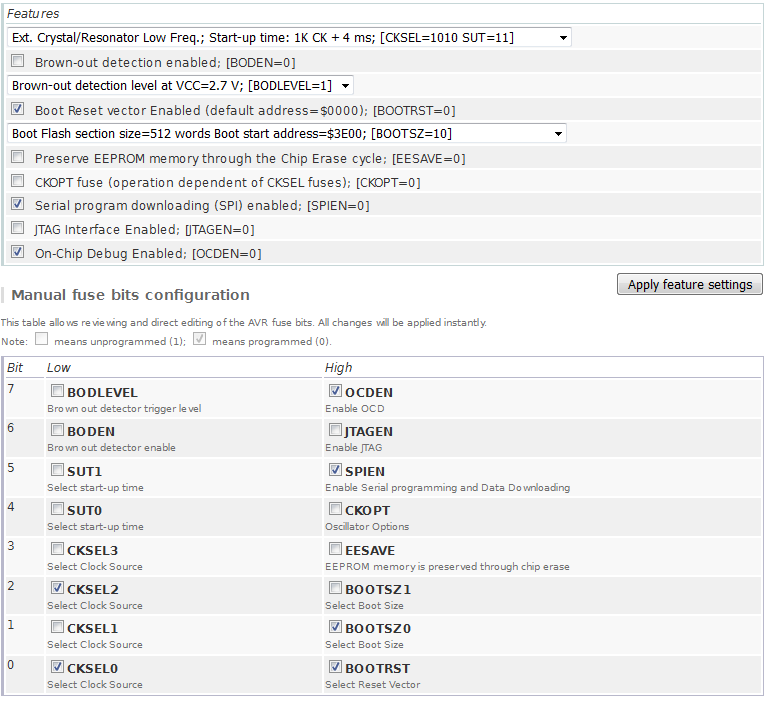

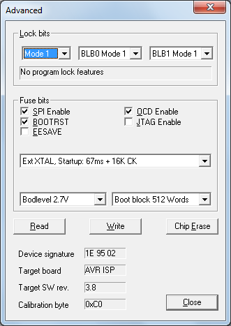

So, ich habe jetzt versucht den uC mit einem externen Takt zu versorgen.
Dabei habe ich festgestellt, dass der uC ohne externen Taktgeber läuft.
Egal, ich habe es geschafft die Fuses auszulesen. Siehe Bilder, die
Bytes sind L: 0xFA H: 5C (AVRDude)
Wie ich feststellen konnte, ist die Interpretation in den Programmen
unterschiedlich. Laut AVRProg ist alles so, wie ich es eingestellt habe.
Damit scheint das Programm Käse zu sein.

Gast #5429574
Dann schreibe ich doch noch eine Zusammenfassung.
Aufgabe: Atmega 32 von internen Oszillator auf externen Quarz umstellen.
Problem: uC ist nach dem Umstellen sehr langsam/zeigt seltsames
Verhalten.
Ursache: Zum Umstellen der Fuses wurde AVRProg verwendet. Das Programm
scheint die Auswahl im Drop-Down-Menü nicht in den korrekten Bytes für
die Fuses umzurechnen. Siehe Bilder, die von mir hochgeladen wurden.
Dieses Phänomen bestätigt sich, nachdem die Fuses über AVRDude
umgestellt wurden.
Eingestellt wurde: Ext. Crys. HF Start up 16K CK + 64ms (und ja, genau
das kann auch wieder ausgelesen werden)
AVRProg liefert: Ext Xtal Startup 30us + 1K CK (und ja, das Auslesen
lässt sich 100x wiederholen)
uC läuft jetzt auf 16Mhz, alles i.O.
Quintessenz: Für den Atmega 32 ist AVRProg zum Setzen der Fuses nicht
geeignet.
