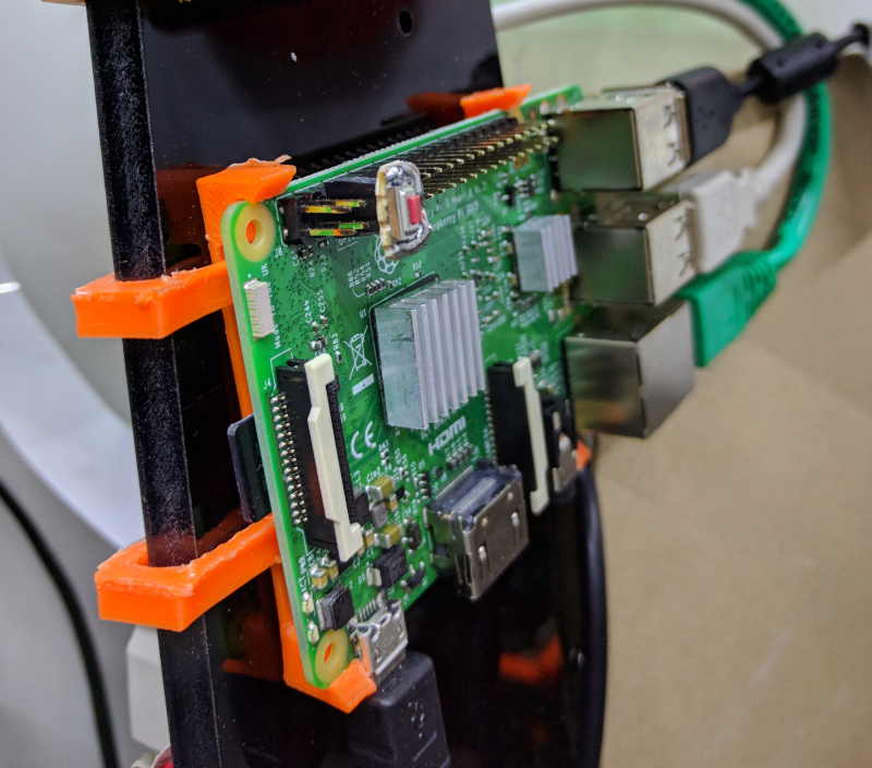

von Werner Schubert (Gast)
Geile Gehäuse Simulation.
Raspi voll benutzt alles belegt.
Außer der 40-poligen Buchsenleiste.
Na, das würde dann noch alles viel schlimmer aussehen.
